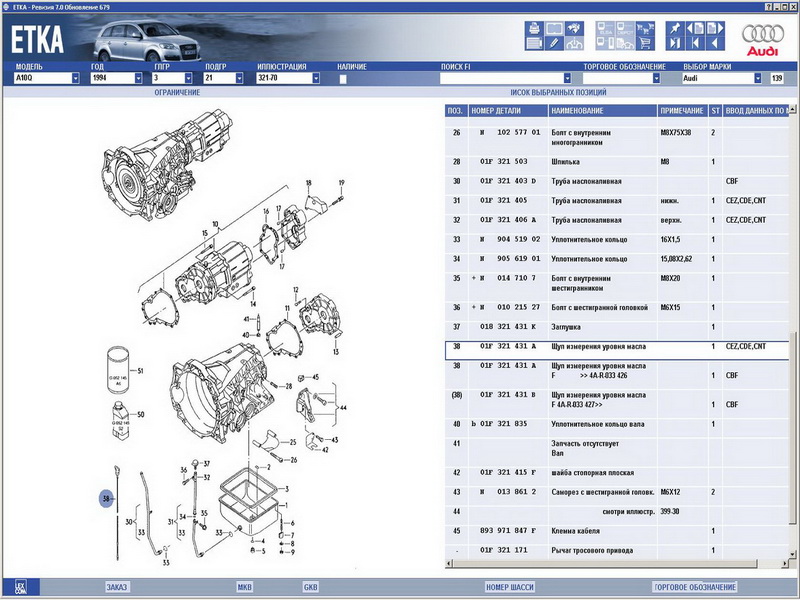

Купи щуп себе:
Topolini
Сообщения: 4249
Сообщение Topolini »
У меня есть этот щуп! тока его надо найти куда дел не помню, если в коробке торчит, которая лежит в гараже, то звякну. Щуп действительно сервисный, я его 3 месяца в 2004году ждал из Германии.
Topolini
Сообщения: 4249
там изначально просто трубочка с заглушкой торчит :)
