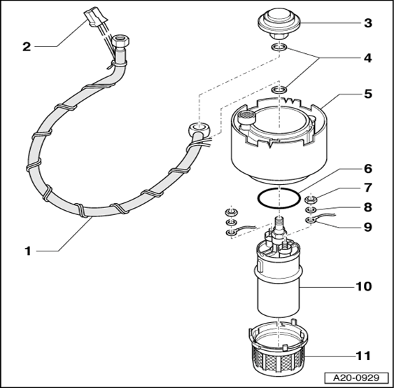

Такое ощущение что этот насос вообще без клапана! Есть одна мысль поставить промежуточный клапан и не парится.
может поставить всё как в магистрали насоса на моторе AAR ...
клапан обратный № 43 ...дэмпфер давления № 44 ,гаситель пульсаций № 28
буквально переставить всё от машины с AAR....

Как раз смотрел в Эльзе :)

Смотрел в ELCATS от мотора ADU, ссылка на клапан есть но самой детали в каталоге нет...

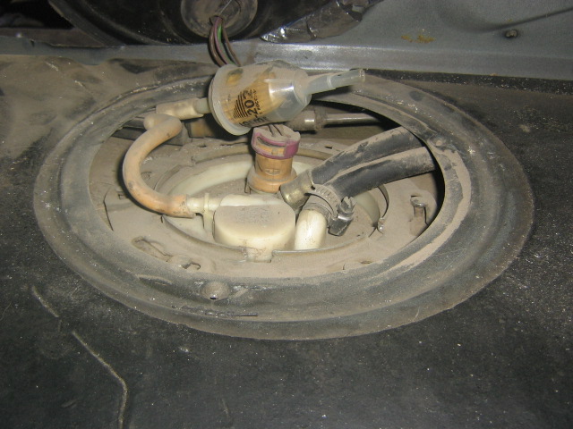

Насос не менял, но решил написать сюда.
Заглянул я под крышку бензонасоса и увидел вот такое...
Насоветуйте как должно бытьи почему может быть такое как у меня.
Фото
ну а чо фильтр тазовский )) что смущает то
чьё то ноу-хау)

вентеляцию бака смотри. Видать предыдущий владелец малёха затюнил её.

Ded писал(а):ну а чо фильтр тазовский )) что смущает то
Смущает то, что эта трубка через тройник просто выведена в атмосферу
