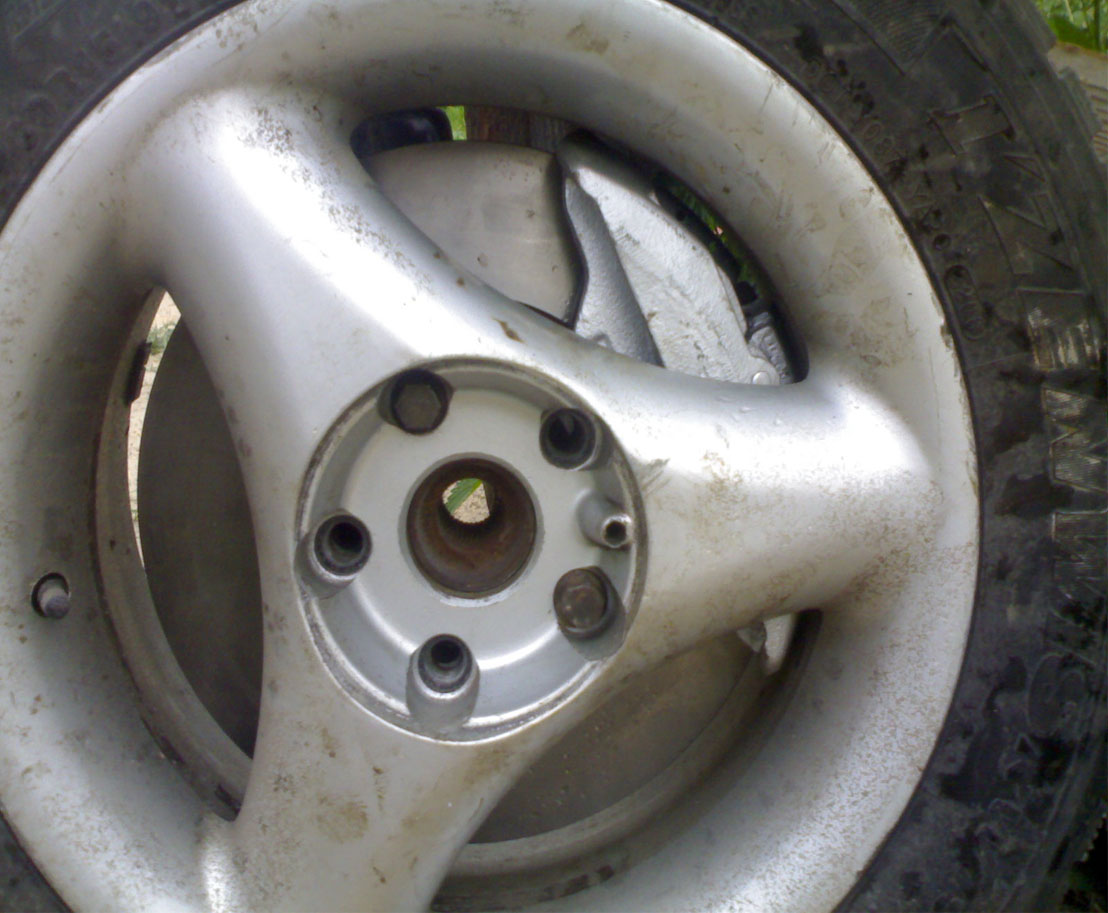

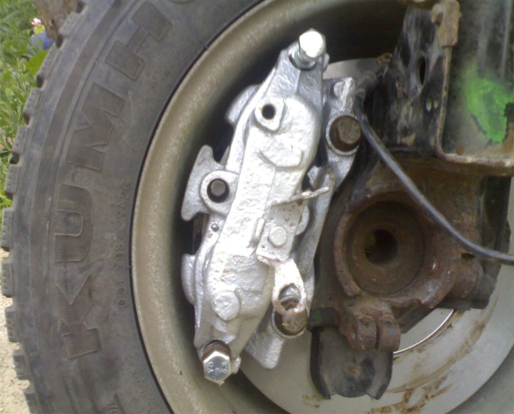

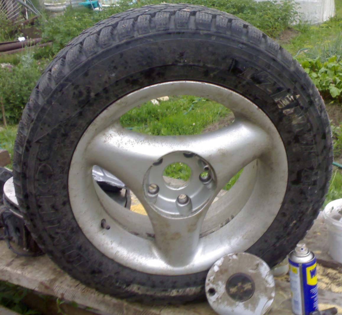

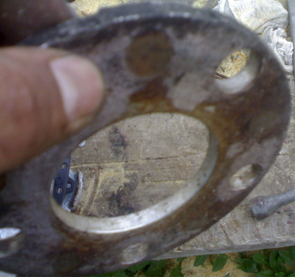

slavik
Сообщения: 1091
Откуда: Н.Новгород
Сообщение slavik »
Я тоже сейчас почти собрал комплект S6 ног,сейчас пока стоят соточные 2.8.Зимняя резина на дешевых,старинных дисках 7J 15H2 ET 35.Сегодня собрал,примерил-2мм не хватает,но у меня есть проставки 10мм с ними все хорошо.Пока так поезжу,а там видно будет.

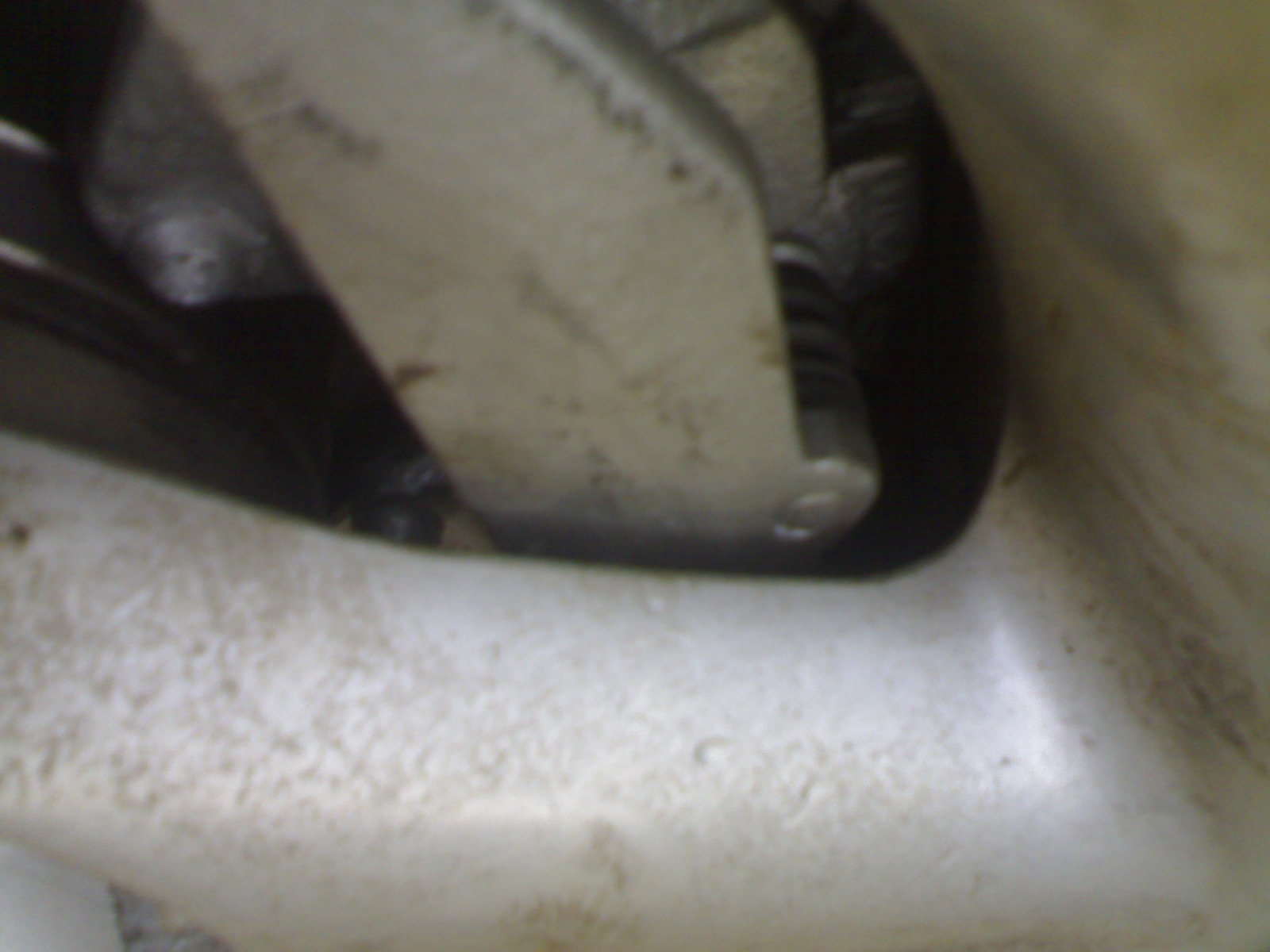

Da Phazz
Сообщения: 4138
Сообщение Da Phazz »
когда будут стоять колодки, будет еще хуже, там из них какие-то херовины торчат наружу
