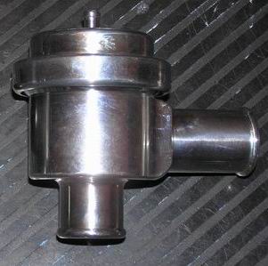

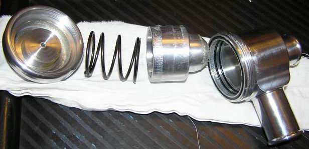

Vetal_36
Сообщения: 3575
Откуда: г. Воронеж
Сообщение Vetal_36 »
я это победил установкой блуоффа, сейчас такой затык есть когда тошнотски ползёш, при активном педалировании всё ОК.
или байпас проходным сечением поболее надо
тоже вариант, но с блуоффом калхоза меньше, и вид подкапотки прикольнее, и пшикает улётно, и порвать его труднее.

Сообщение Веталь »
Vetal_36 писал(а):я это победил установкой блуоффа, сейчас такой затык есть когда тошнотски ползёш, при активном педалировании всё ОК.
Байпас железный,разборной.
Проходное сечение как на стоковом? если так, то ф топку, только на штатной турбе и с наддувом чюток более стокового покатит.
