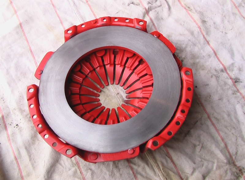

я себе дэмпферный диск от эрес2 на двухмассовый штатный маховик приспособил ....мягко работает... мне нра .....ещё и педаль сцепы из за чурочки под педалью короткоходная .....удобно ....(или перевыжим)

dimo61 писал(а): я себе дэмпферный диск от эрес2 на двухмассовый штатный маховик приспособил ....мягко работает... мне нра .....ещё и педаль сцепы из за чурочки под педалью короткоходная .....удобно ....(или перевыжим)
Что за "чурочка", поясни... плз...

тк эрес диск "толстый" ,из за пружин,при продавливании педали сцепы до конца лепестки корзины упираются в "выступ" диска ,и сцепление начинает "вести"(на моём переточенном маховике) и передачи не включаются ....
чурка ограничивает ход педали ,в момент фактического размыкания сцепления .....дальше жать уже больше то не разомкнёшь ....
в моём случае это была вынужденная мера ...но с приятным бонусом в итоге ...
на ААН маховик (просто с идеализированной плоскостью) диск эрес2 встал без всяких доделок ...педаль сцепы осталась длинноходная ...
круто, мне б чё нить подобное на 700 сил найти....:roll: чурочка - это я так понял просто ограничитель хода прдали сцепления, в который она упирается при выжиме...
