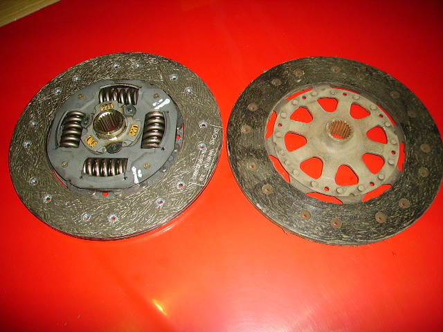

это что за диск сцепления?
на экзисте продают ...на адэу
SACHS 88-1861 999 821 Диск сцепления 12 856,04р.

С таким диском пришла наша S-2 с германии,я первый раз увидел-обалдел(это было в 1999-2000 году)

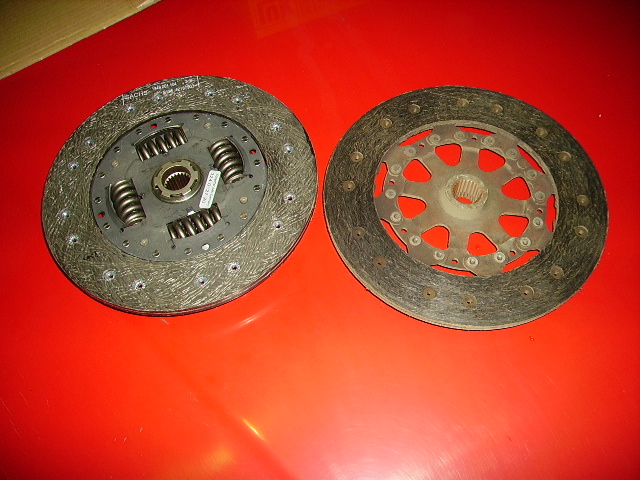

вот дэмпферный диск от эс 8 .. (рядом от ааэн (старый))....
дэмпферные пружины на эс8 диске как оказалось лошадиные по толщине ...по сравнению с дисками от других моторов ........
RUBY399 писал(а):С таким диском пришла наша S-2 с германии,я первый раз увидел-обалдел(это было в 1999-2000 году)
и что тоже стёрся? где остатки диска ??

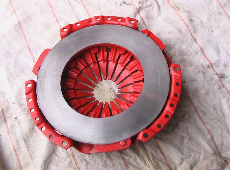

я собрал корзину с двойными лепестками типа на фото, но на двух массовом маховике ,есть недорешённая проблема с выжимом .... хода лепестков не хватает , они упираются в "пружины" ...по идее нужны просто более толстые лепестки ...

У нас на s-2 стоит двухмассовый маховик с бездемпферным керамическим диском,а корзина от м-3 усиленная от sachs.В пробках ездить практически невозможно-сцепление очень тугое...
корзина М3 под плоский маховик? какой номер?
