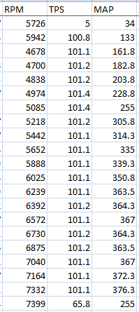

при сырой настройке \настроено максимум 50% таблиц и функций\ на 98 бензине с первой попавшейся заправки на бусте 2.2 кг чистое время 10.6 сек.
передвигается к гонкам самостоятельно. в тестовом режиме буст достигает 2.7 кг избытка.
01Е коробка выдержала пару стартов с лаунчем 1.5кг

Скиталец писал(а):Изображение
ждём выхода из 10 ....
интересное подкапотное....
если не секрет:
увеличение объёма впускного коллектора в чём проявляется ?
родного вестгейта 34мм хватает? какая пружина стоит ? или закручен?
справа от вп.коллектора - бачёк...это маслоотделитель? по какой схеме подключен?
мозги какие ?
радиатор тосола похоже двойной толщины ,но мЕньшего размера ....внутренний объём больше- меньше стандарта?

Спасибо. проблема оказалась скорее всего в главном тормозном цилиндре и паровой пробке в системе.
вся система заменена на другую

впускной коллектор увеличен практически в два раза и убраны все внутренние перегородки. как отразилось-не сравнивал. но так надо.
в системе охлаждения 15 литров жидкости. охлаждения предостаточно
мозг 034 IIc обновленный.

система вастгейта еще не отстроена. скорее всего он не понадобиться вообще. , если будут держать коробки и привода
1. Маслорадиатора стокового хватает?
2. "01Е коробка выдержала пару стартов с лаунчем 1.5кг" - после этого умерла или жива?

Скиталец писал(а):впускной коллектор увеличен практически в два раза и убраны все внутренние перегородки. как отразилось-не сравнивал. но так надо.
Просчитывается ли как нибудь впускной коллектор???
если да то как?
