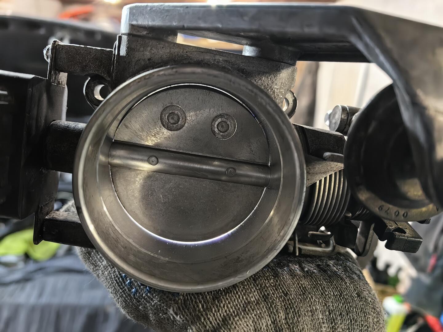

В дроссельной заслонке на просвет фонариком есть зазор по окружности. Это нормально?

Глохнет при сбросе газа
​Возможная причина - порвана мембрана байпаса

Заслонка дроссельная должна закрываться полностью
