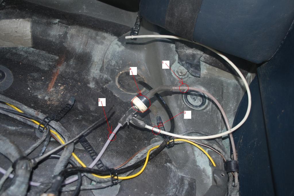

Наконец-то добрался до машины.Начнём по-порядку:Поднял сиденье заднее,нашёл шланг,который идёт с впускного коллектора,отсоединил его от тройника(На рисунке под номером 1)Палец приложил,вроде сосёт,не сильно правда но есть.Вставил обратно в тройник и отсоединил шланг от блочка(на рисунке под номером 2),нет никакого разряжения.Объясните для чего шланг №3 и что за клапан №4(Смотрите фото)
Взял напрямую соединил шланг 1 и 2(смотрите рисунок 2),на блочке соответственно появился вакуум.Затем попеременно снимал два других шланга и включал и отключал блокировку,вакуум появлялся то на одном то на другом.Далее залез под машину,включил кнопку блокировки,вилка сдвинулась немного,но не включается,я её вручную оттянул и лампочка,которая не загоралась-загорелась.Шланг снизу снимал,вакуум вроде тоже есть(подсасывает,но не сильно.Как вообще должно быть?)
Или вакуум так и должен быть небольшой,а всё дело в вакуумном исполнительном механизме?Кстати когда кнопка блокировки не включена,вилку не сдвинешь сместа,сильно втянута,а когда включаешь,то рукой выдвигается.
Так что ещё не знаю работает блокировка или нет.Пока ещё не включается.

Sechan
Сообщения: 2128
Откуда: Алма-Ата
Сообщение Sechan »
1 проверь герметичность трубки от коллектора до блочка под сидеьем, разряжение на ХХ должно быть довольно ощутимым.
2 на редукторе сними белый вакуумный блочек, подуй в каждую трубку а затем наоборот потяни воздух из каждой камеры. Если где-то будет не герметично то вакуум этот под замену.

Krass писал(а):Наконец-то добрался до машины.Начнём по-порядку:Поднял сиденье заднее,нашёл шланг,который идёт с впускного коллектора,отсоединил его от тройника(На рисунке под номером 1)Палец приложил,вроде сосёт,не сильно правда но есть.Вставил обратно в тройник и отсоединил шланг от блочка(на рисунке под номером 2),нет никакого разряжения.Объясните для чего шланг №3 и что за клапан №4(Смотрите фото)
Привет, скорее всего тебе повезло, проблема наверное была в том, что шланг болтался, а тот шланг который болтается он идет до ресиверса (синий такой бачек пластвассовый), который стоит в заднем левом крыле (на S4) на B4 кузове может по другому. а клапан возле тройника, это обычный клапан, туда дуй, назад х... типа чтоб из ресивеса не выкачивался ваккум если двигатель выключен, а нужно отключить блокировку.

Значит как на 1 рисунке,то всё правильно подключение,просто нужно найти рессивер и к нему подключить шланг,который болтается?Правильно я понял?Кстати клапан(который под номером 4 на рисунке)я его снимал и дул и втягивал,такое ощущение что он ни туда,ни обратно. :) .Может ему конец?
И ещё,я же напрямую подсоединил,почемуто тоже не включилась вилка,может это быть из-за того что не подключено к рессиверу или то что клапан,который на тройнике умер?

Sechan писал(а):1 проверь герметичность трубки от коллектора до блочка под сидеьем, разряжение на ХХ должно быть довольно ощутимым.
Про герметичность,то я отсоединил от впускного коллектора и посмотрел какое там разряжение и потом снял шланг на тройнике,там впринципе такое же.Проблема сейчас в том что на блочок не приходит или дело в клапане или причина в том что не подключён шланг к рессиверу.жду ваших советов :)
