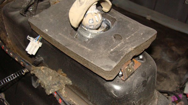

Как это выглядело до того как разъебали?и как понять на сколько оно убито?
Шумку то сними, не видно ж нихуа.
Frooshontey
Сообщения: 1633
Откуда: Волгоград
Сообщение Frooshontey »
думаешь? :) ))вот я деревня

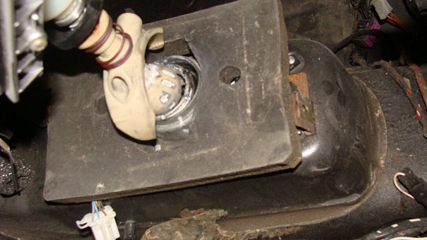

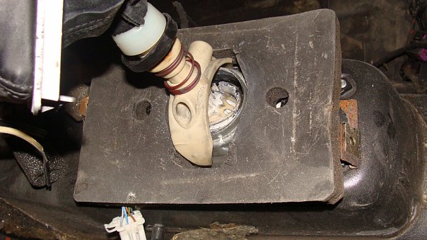

Там пластиковое кольцо между корпусом стоячим и шариком кулисы. оно разваливается на бочках со временем.
Мною было найдено 2 варианта:
1. купить другую живую кулису и поставить.
2. есть тюнячки-самоделки из железа.
При установке ессесна смазать как следует.

Токарь любой выточит и шар и посадочную площадку.
У нас несколько эсок уже ездят давно с такими переделками.

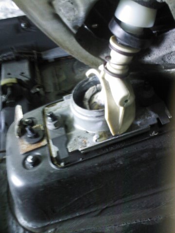

Frooshontey писал(а):нужно чертежи токарю...где их взять...
Сними всю эту херь пока машина разобрана и отнеси токарю. тот который с головой - догадается сам.

а чего там все такое ржавое? Тонула?
Frooshontey
Сообщения: 1633
Откуда: Волгоград
тонула.но не вся.только это место :confused:
