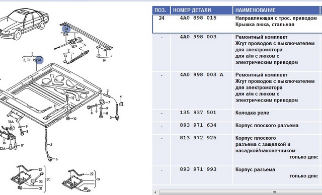

Скажите, имел ли кто опыт ремонта люка на S4? точнее не люка а его механизма.
У меня проблема в том, что трос который двигает люк со временем получил выработку в одном месте, естественно в самом неподходящем, там где люк поднимается вверх и опускается вниз.
Сняв мотор с редуктором увидел, что шестерня на редукторе в порядке, а выработка на тросиках.
Теперь собственно вопрос, можно ли какнибудь сдвинуть место с выработкой троса назад или вперед, где нагрузка на него будет меньше.

Меняются вот эти направляющие вместе с тросами,правая и левая одинаковые,тросы заделаны заводским способом,заколхозить не получится...

RUBY399 писал(а):Меняются вот эти направляющие вместе с тросами,правая и левая одинаковые,тросы заделаны заводским способом,заколхозить не получится...
Жаль, а потолок снимать полностью придется?

Да,люк через салон вынимается

нам на "сотке" люк чинили - потолок ваще не трогали

Если 44-й кузов,то да,люк вынимается наверх

на 45 кузове снимали, не трогая потолка

Всем привет, вскрытие показало выработку шестерни, которая толкает тросики, она гденибудь продается? или полностью ремкомплект?
У нас, узнавал нет ремкомплектов даже под заказ.
