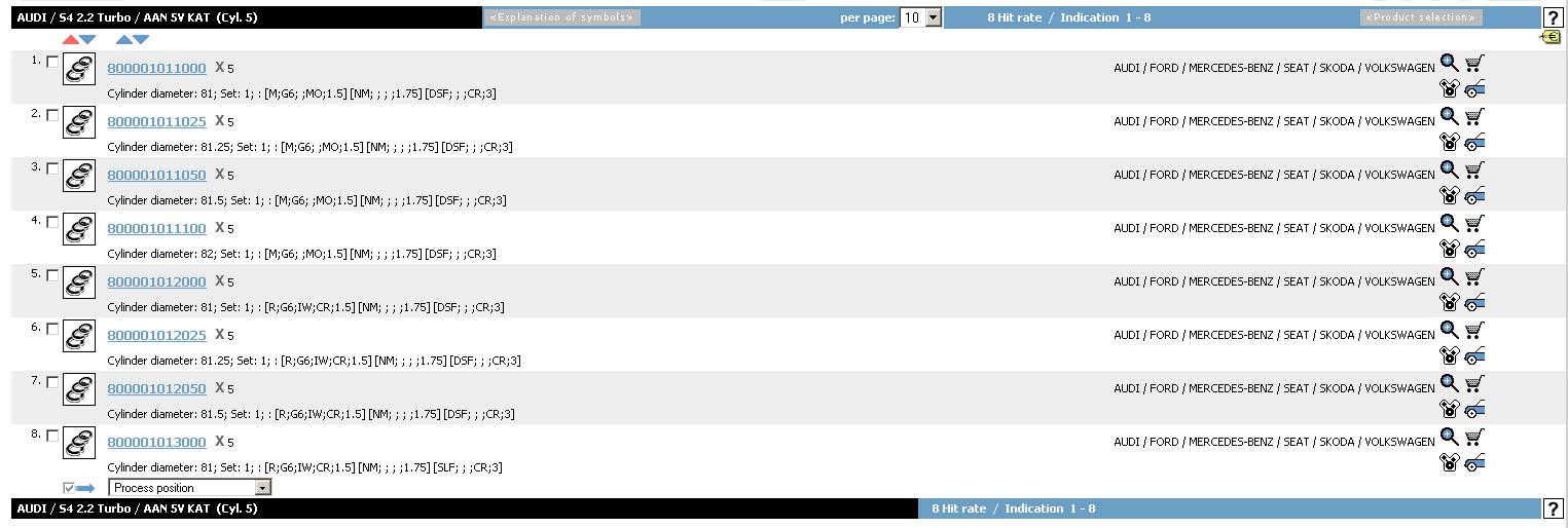

Подскажите пожалуйста номерок поршневых колец которые идут с завышением размера на 0,25 мм а то экзисте чо то есть только на 0,5 мм ?
И фирмы которые постовляют ремонтые кольца ?

pasha-aktau писал(а):?????????
Вот тебе из каталога Kolbensmitd

BlindHorse писал(а):Вот тебе из каталога Kolbensmitd
Спасибо конечно . Ну они пойдут на мои поршни там же написано на объем 1,6 -1,8
ну якобы
KOLBENSCHMIDT 80 00010 1 2 025 Кольца поршневые, комплект на 1 цилиндр 370,05р.
но это через интернет поиск ...100% дать не могу ...
по Mahle Kolben +0,5 сразу .....
но сначал вопрос ....а расточник точно уверен ,что зацентруется и выберет дефекты цилиндра при расточке 0,25 ?
