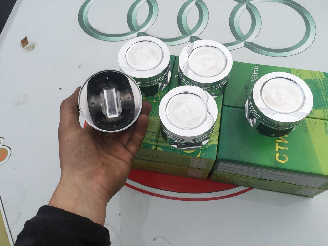

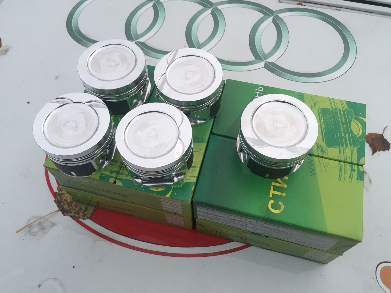

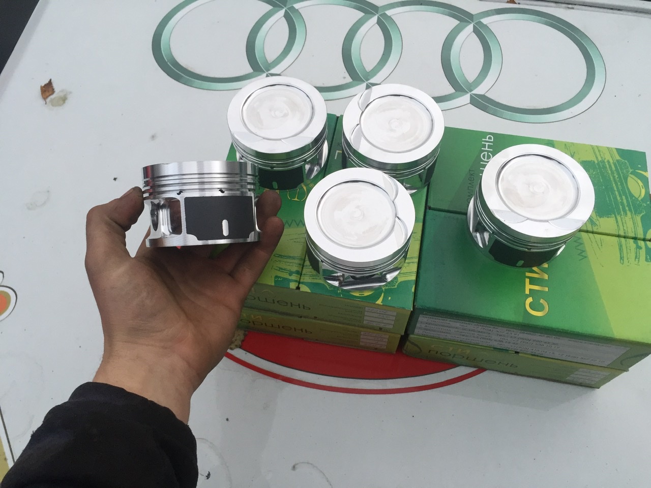

Решил сообщить , о том что мы с товарищем , занялись этим вопросом . И теперь доступны поршни 82.00мм.
Заказать/купить можно через меня , можно напрямую через сайт поршни СТИ.
https://www.drive2.ru/o/ForgedPistons
Все вопросы по возможности и стоимости изготовления каких то других поршней , задавать напрямую изготовителю !!!
Стоимость комплекта 26900руб. Без колец и пальцев. С поршнями рекомендуется ставить новые поршневые пальцы. Кольца герцог. Наборные .
Стоимость комплекта в наличии , у меня - 30000руб
Размер 82,00 , потому что прокладка сток 82,00мм. Больше делать не желательно .
Поршни разработаны по образцам оригинальных поршней AAN, Кованых поршням FCP.
Степень сжатия 8.5. Оптимальна для сток мотора и для постройки надутых моторов.
Зазор рекомендуется 0.06
В эксплуатации пока что опыта нет. Но есть многочисленный опыт на других моторах с продукцией СТИ. И вопросов нет .
Все 5 комплектов , что мы изготовили для начала , распроданы.
