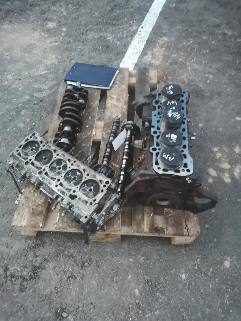

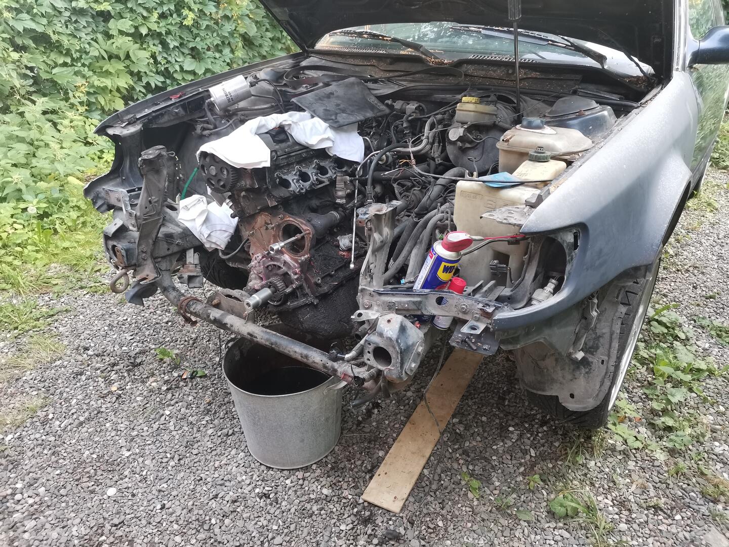

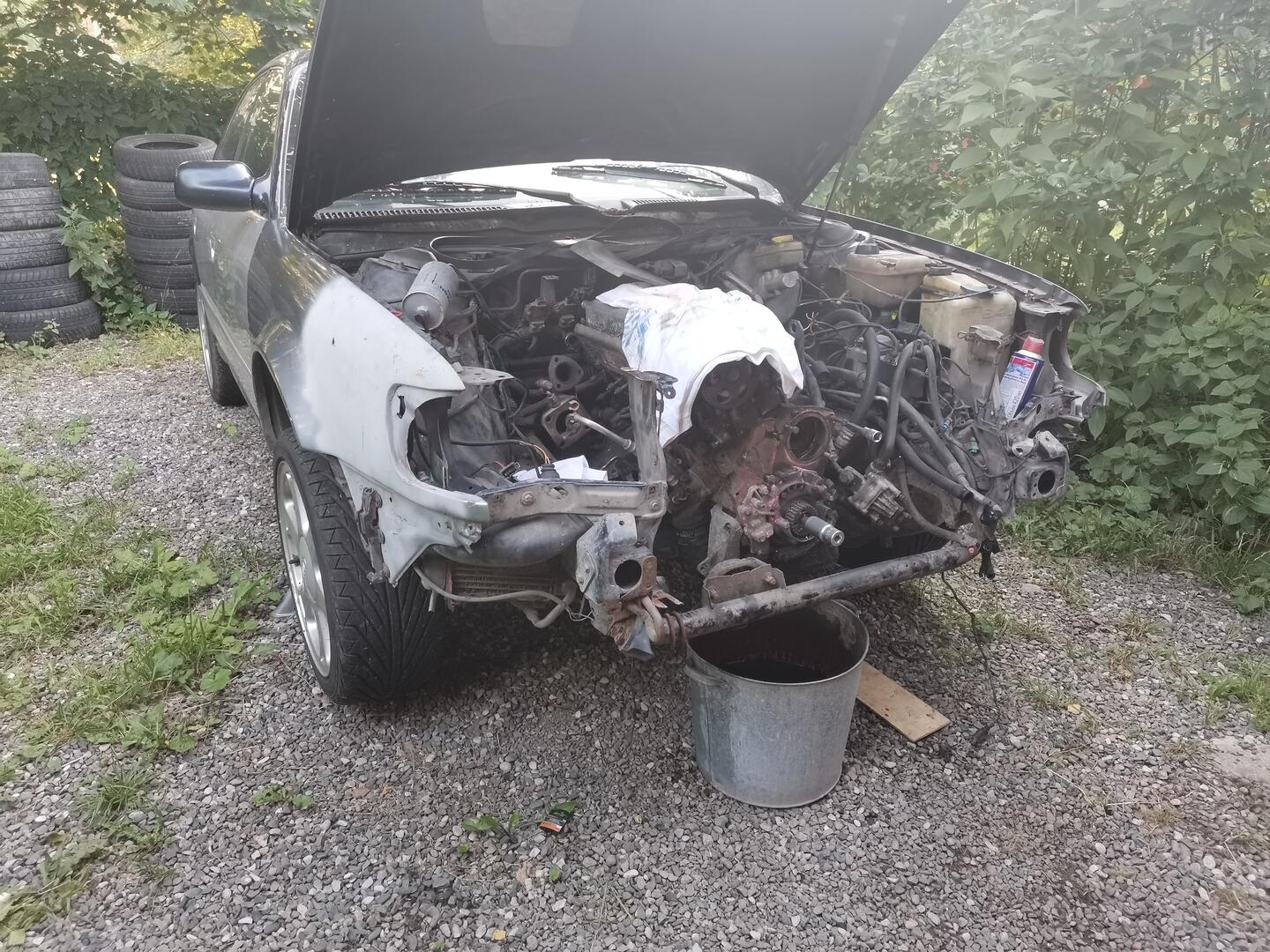

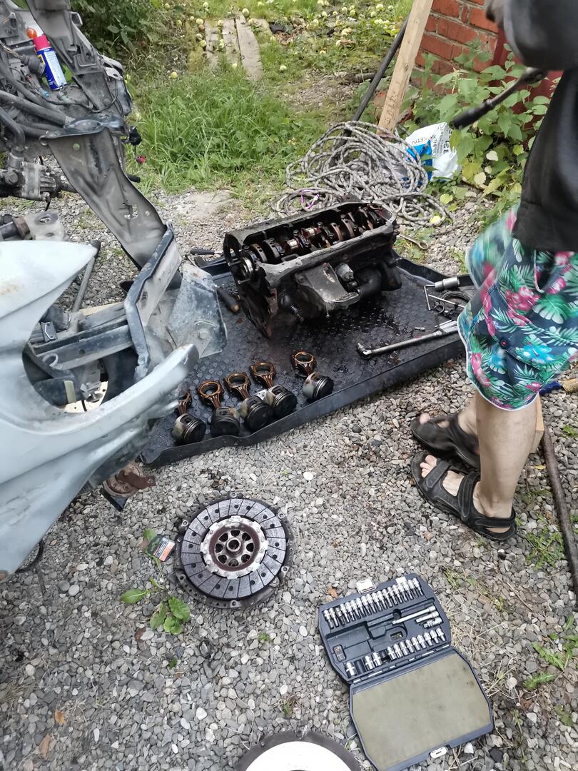

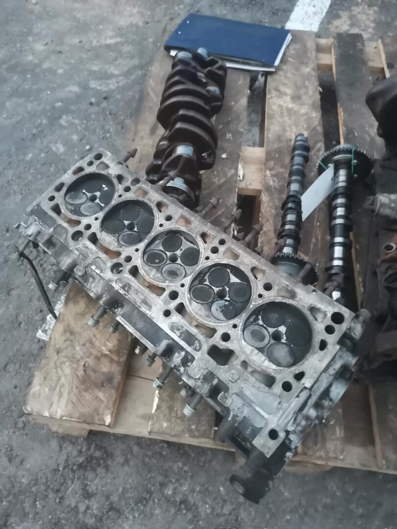

Всем привет, решил и я, что надо бы подлатать свой баркас. подустала за десять лет владения моя старушка, решил назначить ей терапию. как что выглядит- на фото.
собственно после разбора сразу отпала масса вопросов, так как - куда дует, дует нетуда).

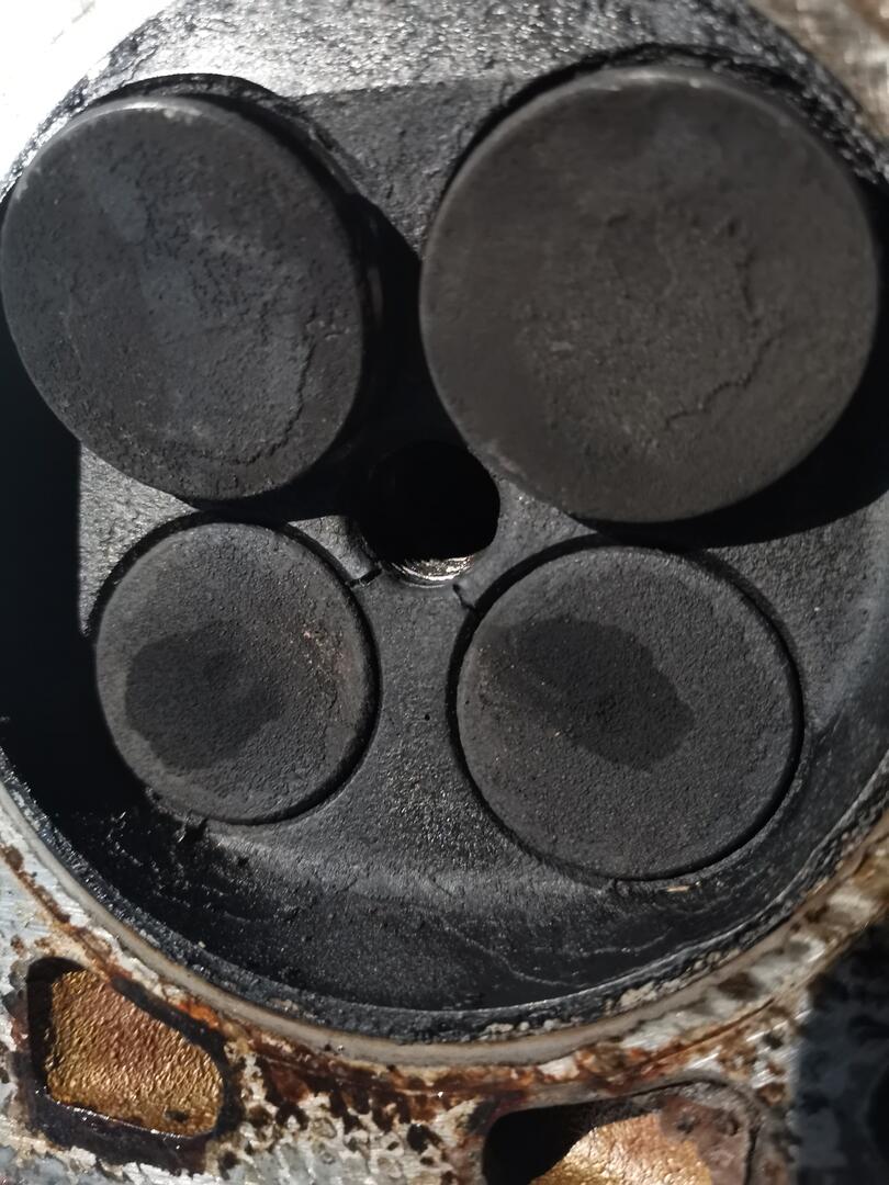

попытка отдать головку ГБЦ на заварить успехом не увенчалась, не взялись варить...

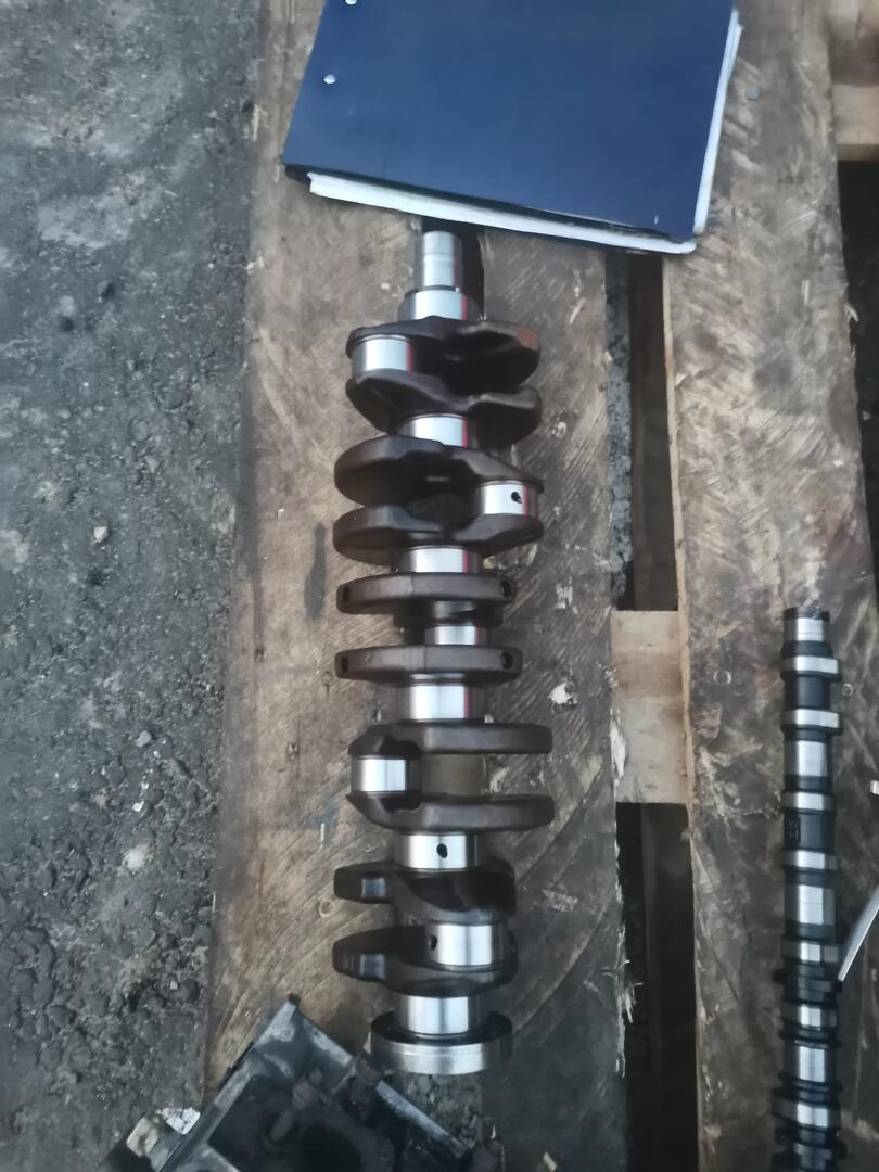

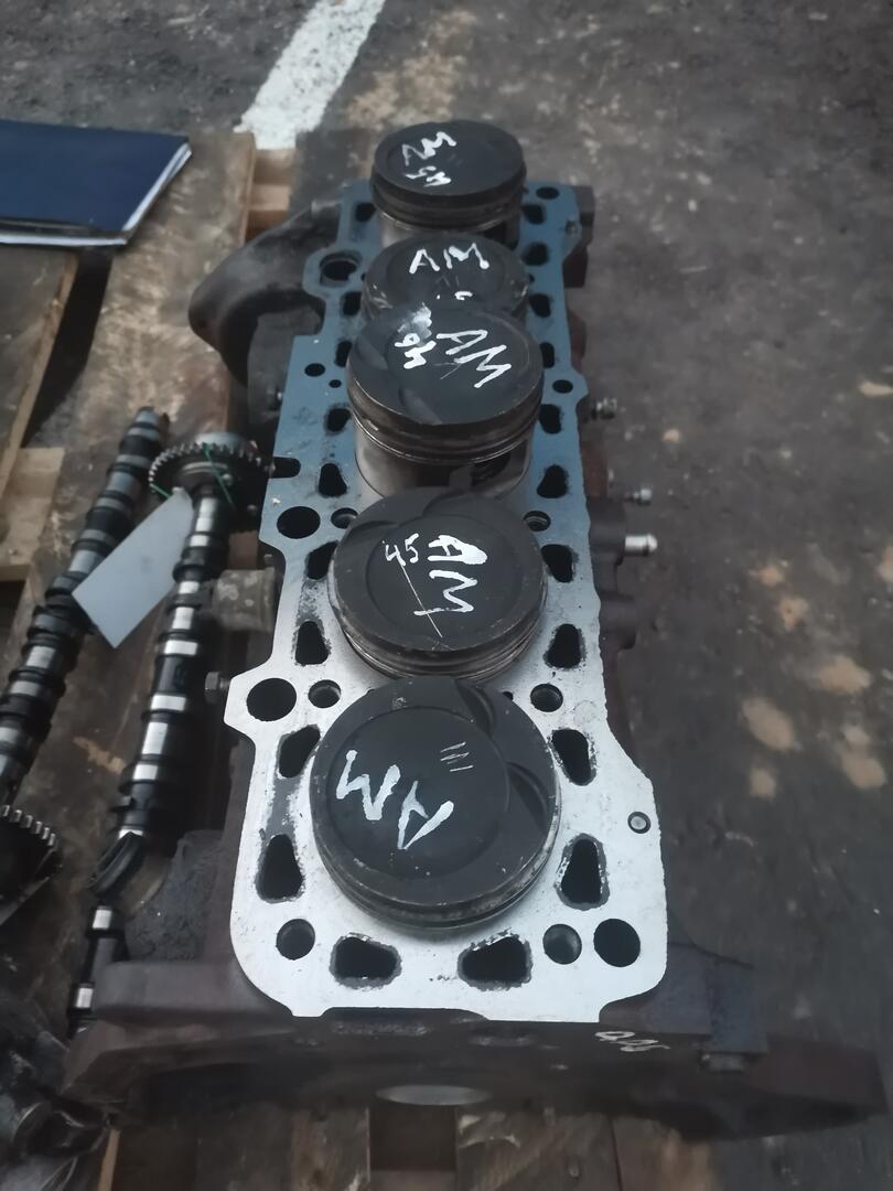

зато низ после умелых рук как новый -

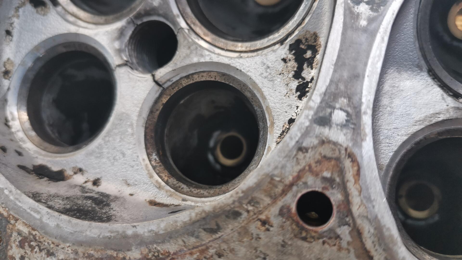

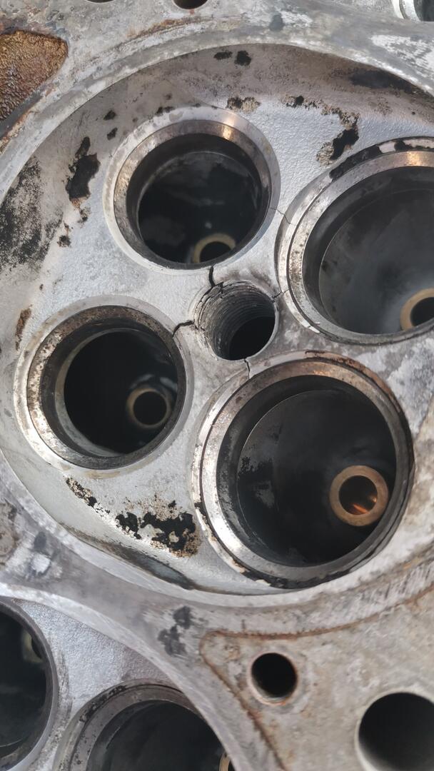

теперь стоит вопрос, что делать с головкой ГБЦ. трещины свечного канала по глубине витка 4 самая глубокая, по ширине меньше мм. вопрос - поработает ли еще?
Andrey_vrn
Сообщения: 391
Зарегистрирован: Ср фев 12, 2020 12:02 pm
Сообщение Andrey_vrn »
Ерунда это. Собирай смело.

Andrey_vrn писал(а):Ерунда это. Собирай смело.
а вариантов то и нету. поставлю как есть, далее видно будет. ищу выпуск целый...

В мануале вроде как даже есть регламент на трещины гбц допустимые глубина и ширина.

Fabrication писал(а):В мануале вроде как даже есть регламент на трещины гбц допустимые глубина и ширина.
а нет ли под рукой его? поделитесь, коль не жалко
FRUITCAT
Сообщения: 4608
Откуда: Москва ЮАО
Сообщение FRUITCAT »
Опрессуй головку и всё

FRUITCAT писал(а):Опрессуй головку и всё
негде мне пресовать, вот отмыл и чего увидел(((. просто опыта нет, чего скажешь, стоит поискать без трещин, или этот сойдет?. все новое просто, вьебет- обидно будет
FRUITCAT
Сообщения: 4608
Откуда: Москва ЮАО
Как не где????? От Видного до Дзержинского о Мкаду чуть больше 10 км. Там Механника , опрессуют в лучшем виде...

С такими трещинами седло клапана может вывалиться.

=ALEX= писал(а):С такими трещинами седло клапана может вывалиться.
о чем и речь...

У меня была примерно такая трещинка. Капиталил гбц. Прирезал клапана. Тёр-тёр под керосин, а он всё уходит и уходит. Оказалось уходил он под седло. Короче поменял седло. Всё стало окей.
Да и свеча не надежно держиться??????

moorik писал(а):Да и свеча не надежно держиться������
Да, есть такое...

FRUITCAT писал(а):Как не где????? От Видного до Дзержинского о Мкаду чуть больше 10 км. Там Механника , опрессуют в лучшем виде...
Уважаемый фруктокот!) по вашей наводке побывал сегодня там, показал ГБЦ, они посмотрели и сказали - ИДИ С МИРОМ ДРУГ, CЕЙ ИЗЬЯН НЕ РЕМОНТОПРИГОДЕН....

NightCrawleR писал(а):Уважаемый фруктокот!) по вашей наводке побывал сегодня там, показал ГБЦ, они посмотрели и сказали - ИДИ С МИРОМ ДРУГ, CЕЙ ИЗЬЯН НЕ РЕМОНТОПРИГОДЕН....
Ну таки правильно сделали, сразу многих людей избавили от бессмысленных исторических изысканий))) Надо било сразу туда, а уже потом за перо браться...

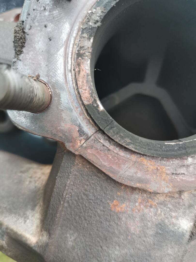

После поисков ААN ГБЦ, везде одно говнище, ниче в общем не нашел.... и тут как и ранее меня выручил Григорий_S6/2.2, за что ему огроменное спасибо, шикарная голова 7А и куча ништяков, в общем продолжаем лего)
