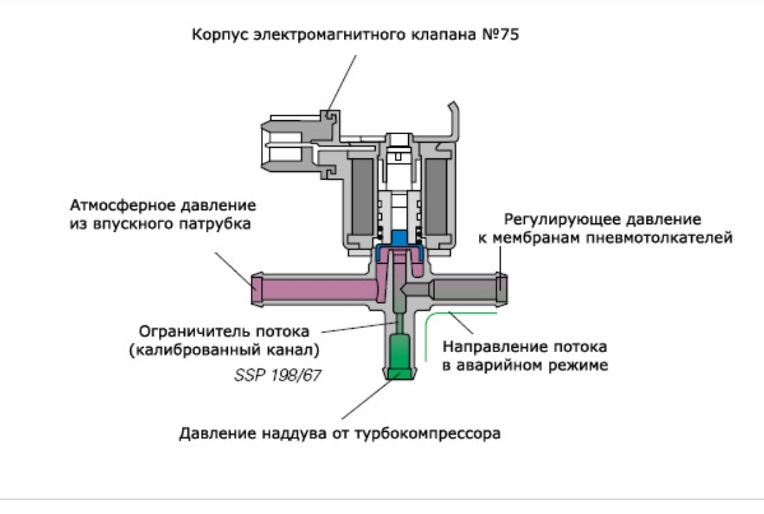

Собственно такой вопрос.
Ошибка по передуву! (Все опресованно) избыток 1бар.
Когда продуваешь клапан он должен пропускать воздух только через короткие штуцера(без подачи 12в) а при подачи напряжения открывается клапан в длинный штуцер!!!
Когда я дунул 1бар по одному из штуцеров и закрыл другой начало сифонить с длинного !!!
Вопрос нужно менять клапан на новый или на какой нить другой из на чипа может стоковый не держит (хотя маловероятно)
