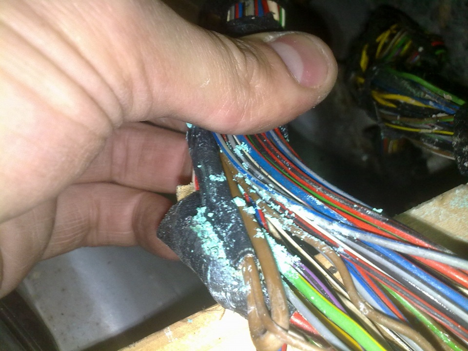

это к электрику нужно)) ты бы хоть фотку скинул пованговать))))
SRF писал(а):проводки наверное, по фото же когда лечат фото чего скидывают??))
