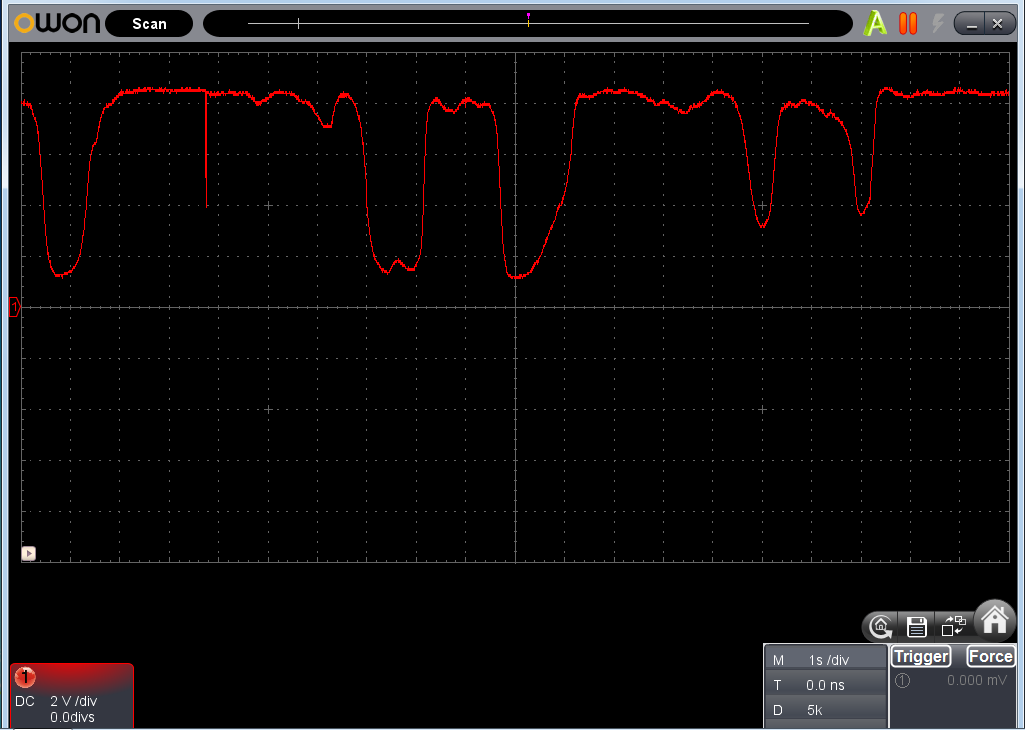

По теме заданного изначально вопроса - через километров 100 лямбду немного отпустило, но все равно работает не как до промывки. Глянул осциллом, и похоже что ответ ДА, отравить датчик можно за 1 промывку..
Вложение lam1_.PNG больше недоступно
Осцилл снят на ХХ, не газовал, теп. ОЖ 90.
