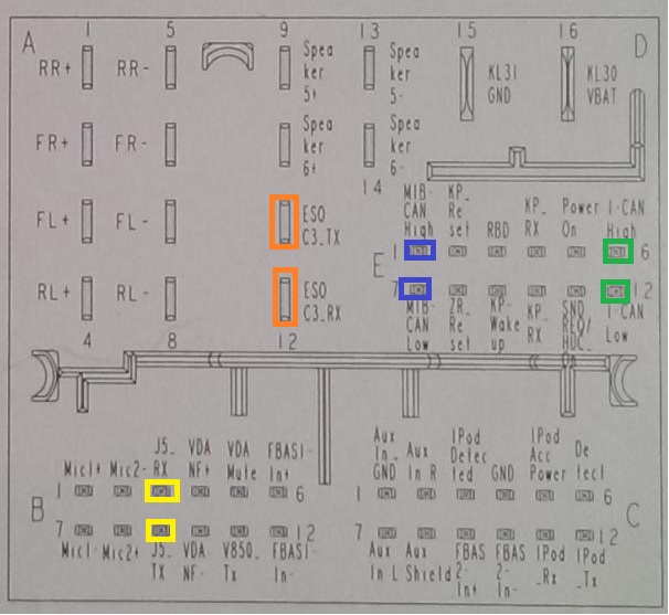

Привет, у меня возможно похожая проблема.. дай, пожалуйста точки подключения для IPL.
Спасибо

Подключался через Dub-E100, не USB-TTL
Не пробовал, может поможет
