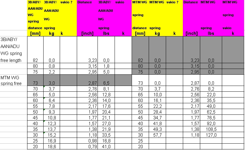

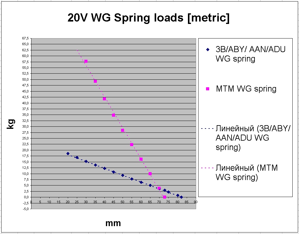

Вот данные пружин:
spring 2.jpg (181.2 КБ) 459 просмотров
spring 1.jpg (175.04 КБ) 539 просмотров
