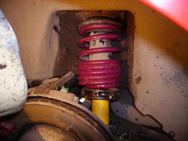

пля ,ну не понимаю как эти пружины должны "нормально" работать оставшимися тремя витками ..
это положение задних HR под нагрузкой

dimo61 писал(а):пля ,ну не понимаю как эти пружины должны "нормально" работать оставшимися тремя витками ..
Верно - положение такое. М.б. дело в отбое?...
