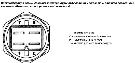

1Подкиньте схему,пожалуйста, или инфу хоть какую от датчика 4х контактного темп. проводка до приборки как и в какой разъем идет и какие цвета?

FoxStreet
Сообщения: 1549
Откуда: Воронежская область
Сообщение FoxStreet »
Вложение 7bc8644s-960.jpg больше недоступно

FoxStreet писал(а):[ATTACH=CONFIG]66796[/ATTACH]
куда какой цвет? пины предполагаю перепутаны или обрыв до приборки где-то (какие цвета в какой разъем к самой приборки подходят?) сам датчик на приборке работает и датчик в коллекторе тоже исправен
