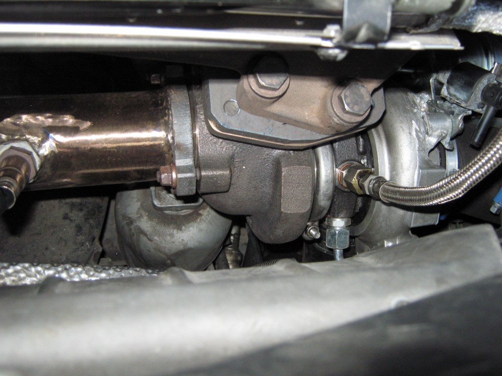

опробовали набор для инсталяции тд04 на продольные 1.8т

БЮДЖЕТ ПО ДЕТЯЛЯМ
8E0199308AH кронштейн 1500
td04hl18(19) турба 36000
переходник 5000
гиб 63мм 15* 600
гиб 63мм 45* 600
фланец выход с турбы 2000
шпилька м8 3 шт 150
шпилька м10 4шт 150
гайка м10 4 шт 150
гайки м8 3шт 150
шланг 10см банжо12-банжо14 1500
шланг 70см банжо12 1500
болт турбины М10 3 шт 150
патрубок 60мм 90* 1200
50650
всего работ по установке на 18000

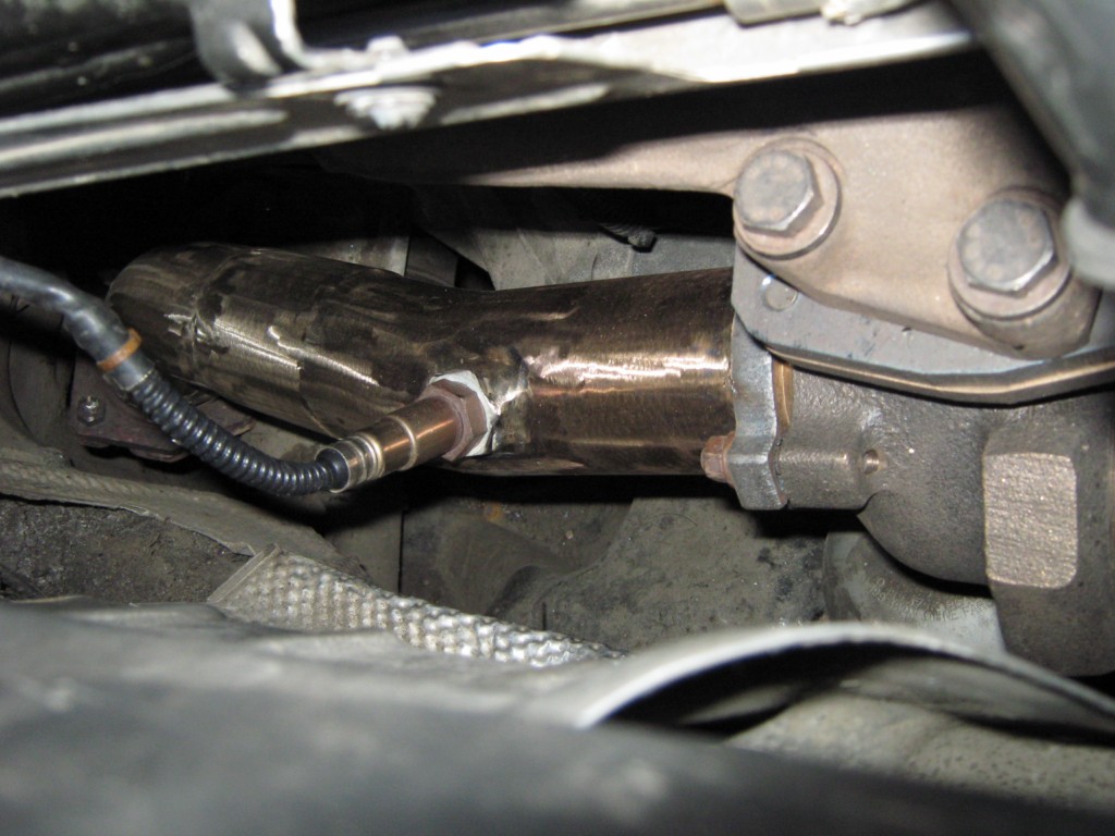

sergeynik писал(а):Б
гиб 63мм 15* 600
гиб 63мм 45* 600
и гибы зачем?!

dus72
Сообщения: 1354
Зарегистрирован: Вт ноя 24, 2009 11:11 pm
Откуда: Tyumen
Сообщение dus72 »
таки для варки даунпайпа

dus72 писал(а):таки для варки даунпайпа
а я так поглядел, вроде выглядит как мой) 3 дюйма))
или турба, всё-таки, заставит переделать даунпайп?
(удивлюсь, если нет... переходник значит просто волшебный!)
