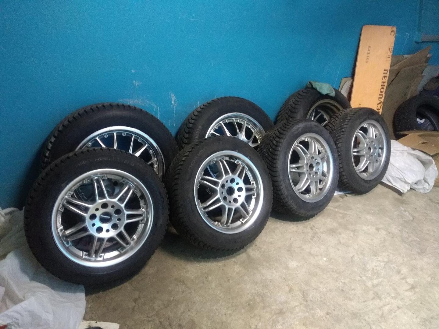

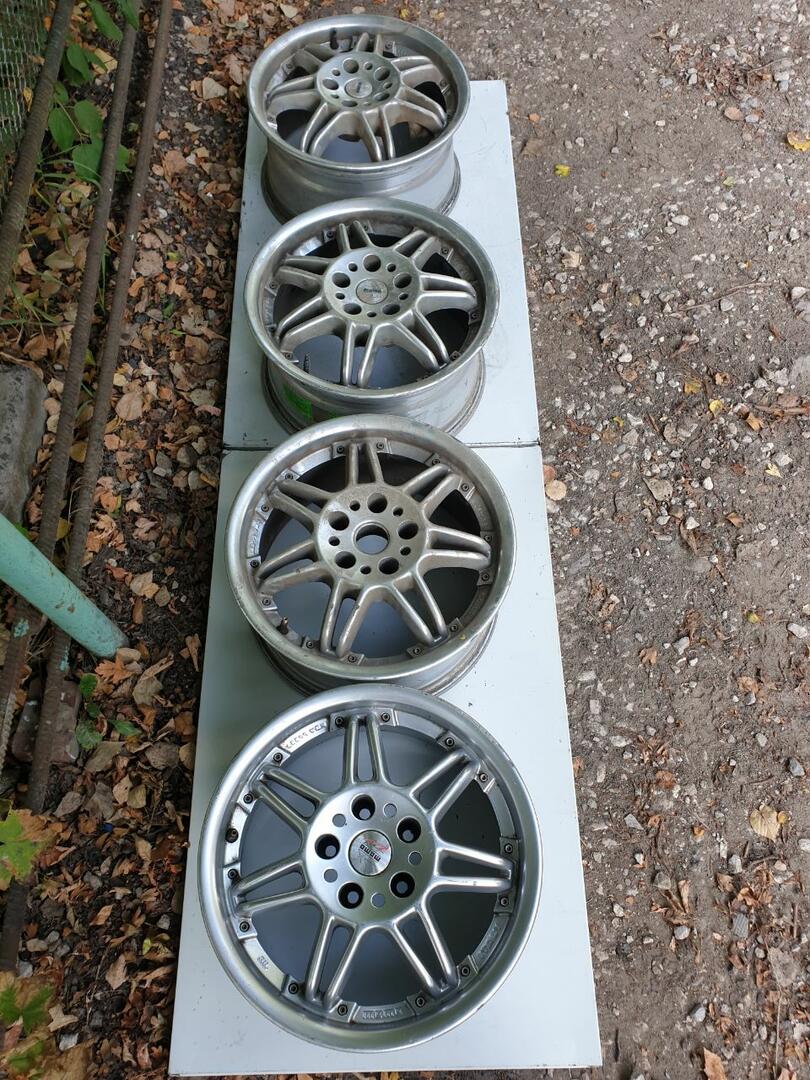

Прикупил на зиму МОМО 7,5J ET38 5х112 R16.
Вложение IMG_20190913_140150_426.jpg больше недоступно
Мои нынешние от А4 настолько ублюдские, что хотел даже штампы ставить, но обошлось.
Диски бодрые, без сварки, но обычное литьё и поэтому тяжеловаты, + нужно ставить колечки, т.к. они под большую ступицу.
В планах купить резину, пока в приоритете хакка 8, только смущает ее стоимость 20тыс. за 4 колеса.

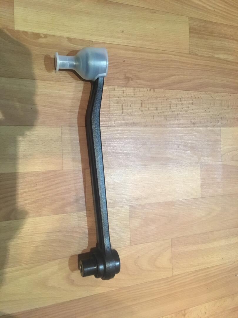

Куплена задняя развальная тягя Лемфердер.

Есть вариант, что она не подойдет)

Почему? Вроде для Б4 специально.

У нас 2 компота на обслуге, в обоих меняли. Брали от лима до китая, везде было длиннее чем стояло на машине примерно на 1,5 см, не знаю что это такое было. Я в з/ч 20 лет. Склоняюсь к проебу размеров изготовителей)) Разрезали, сваривали заново.

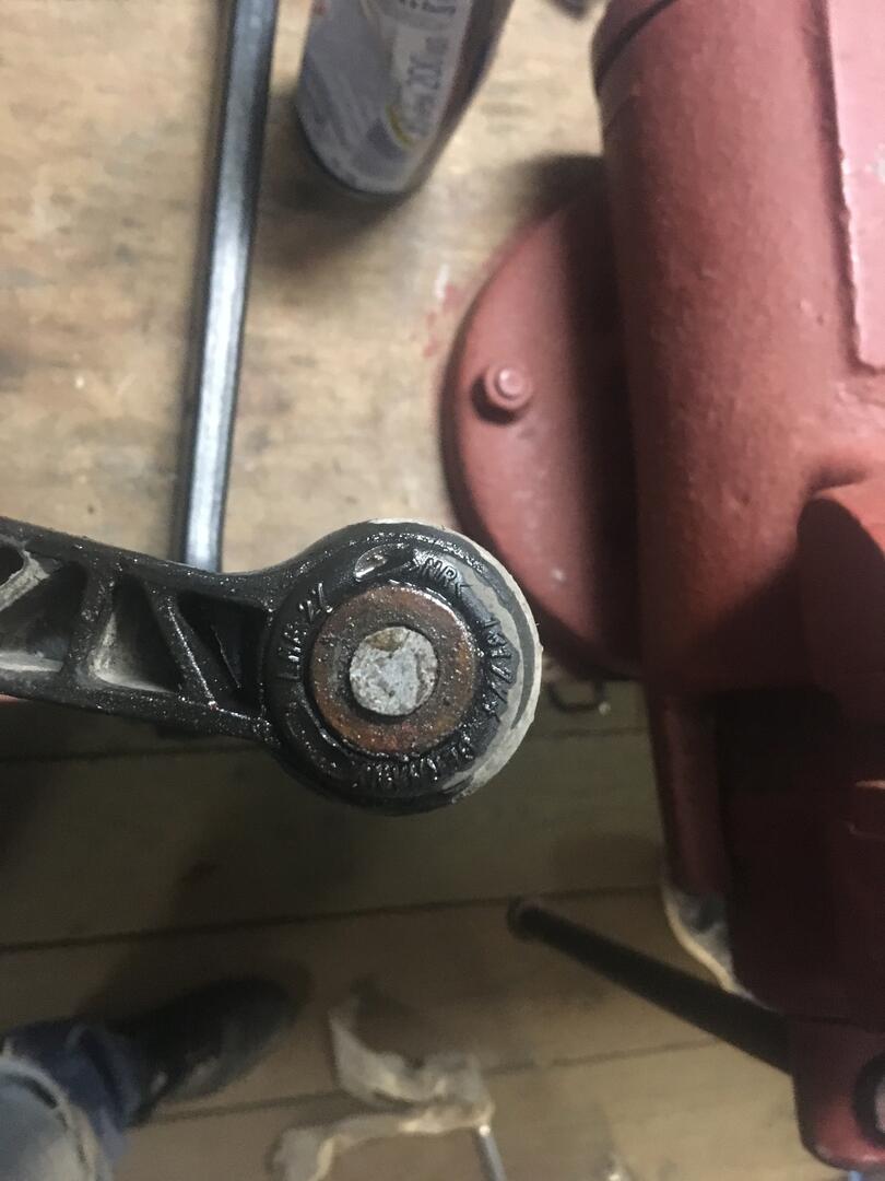

-Заменены стойки стабилизатора переднего;
-Замена развальной тяги:
При попытке открутить болт задней стойки стабилизатора этот урод обломился.
Поставлен новый эксцентриковый болт с гайкой.
Как это всё дело выглядит. Встало всё хорошо, как выше писали-не длиннее, чем нужно. Выставлено по сетке, но после на развал надо.
Пока что рулится как вафля, нужно в задних и передних рычагах втулки поменять и потом можно ехать к развальщикам.

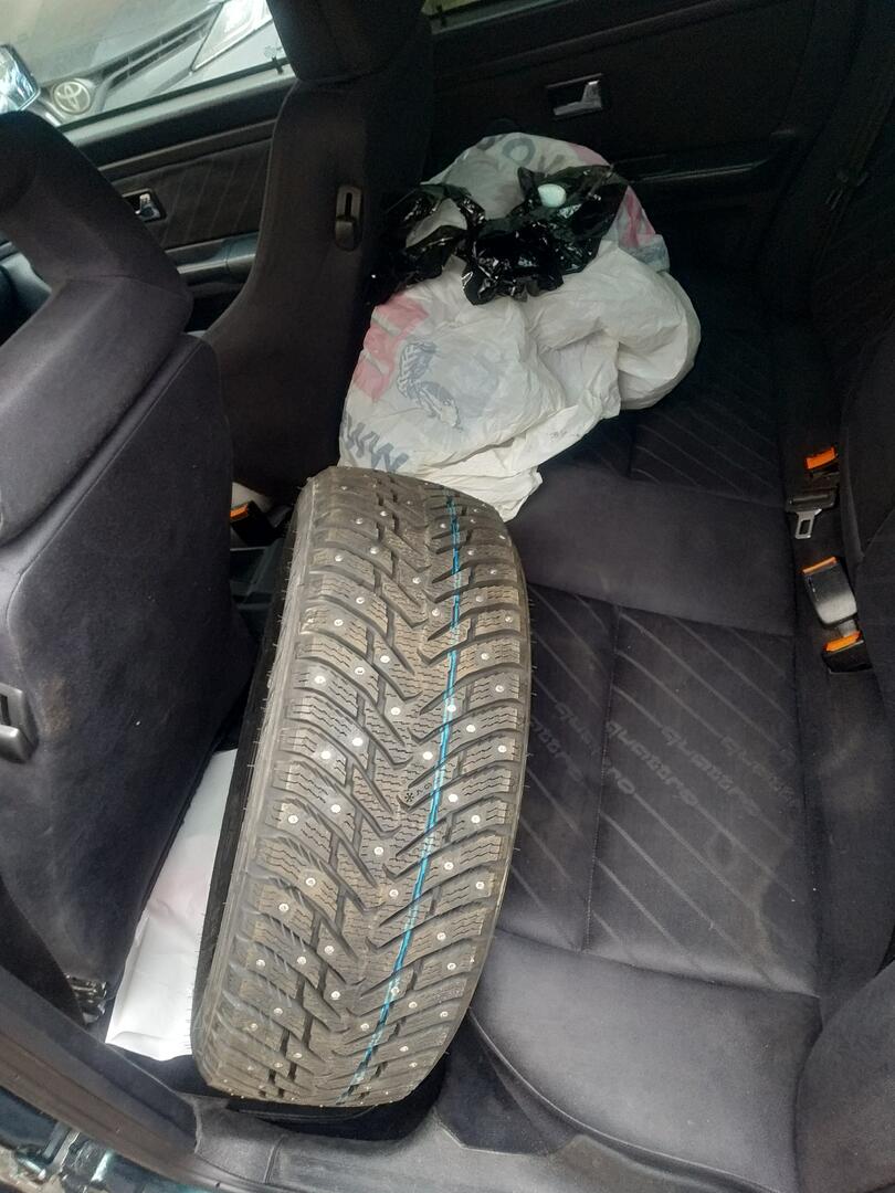

Прикупил хакку 8, теперь я нищий, но на модной резине). На шиномонтаже проверил -2 диска в идеале, два чутка бьют по внутрянке, отправил их назад. Максимум 15 грамм грузов навесили. Вдруг как Нэйл поеду на спринты зимние :confused:
