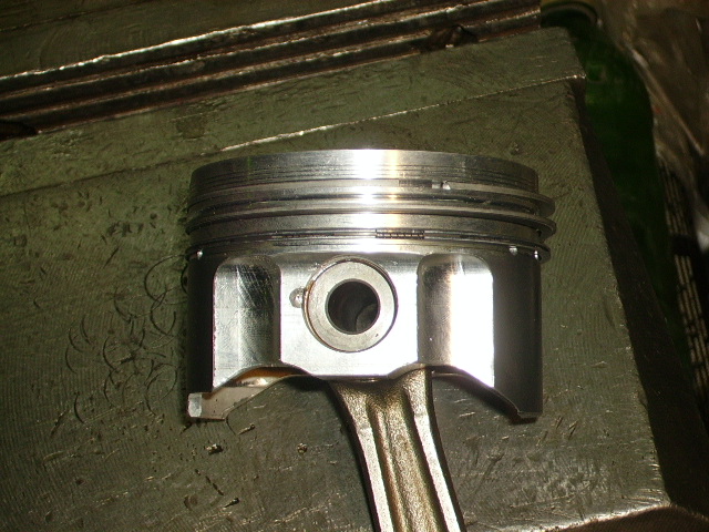

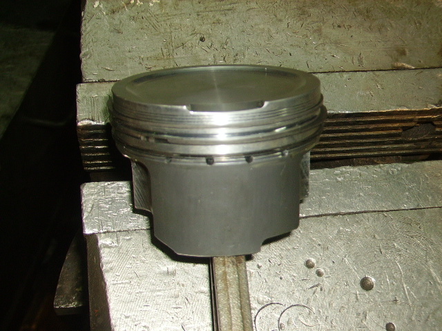

Вот объясните мне дураку что за красная хрень там на поверхности цилиндров и шейках коленвала? и что он делал с поршнями на станке?
Это смазка специальная для сборки, про неё где-то проскакивало на форуме.

а на то как ТЩАТЕЛЬНО и грамотно мотор делается ...
причем чел объяснеет все свои действия ,как и почему ...

на токарном станке делают проточки "газового затвора"
для сравнения тольятинская "ковка" ..
это для "высоких" оборотов ... есть такая "практика" ...
переводите,не ленитесь ..

Но зато на поршнях проточки "газового затвора", отбалансированный мотор и облегчённый маховик для лучшего респонса в середине, которой как таковой нет.
