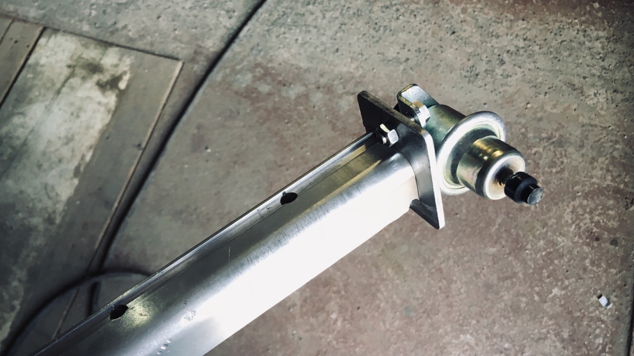

Немного аддитивных и токарных технологий в тему.
Имел проблемку - как соединить РДТ и рампу НАДЕЖНО.
Ответ - взять кусманчик латуни и выточить втулку-адаптер и запрессовать на прессе.
Помимо этого выточены мелкие втулочки для того, чтобы РДТ крепился с опорой ушек именно на них, а не упирался в латунную втулку.
Сказано - сделано:
Теперь РДТ никуда не денется.
Поменял обычные болты на другие, под внутренний шестигранник. Гайку на самоконтрящуюся. Эстетично, практично.

Рампу доделал, посадил вчера с отцом на горячую штуцер, горелкой грели конец рампы, штуцер охлаждался на улице.
Сам штуцер сделан из 6гранного прутка.
Собственно он на высоту 8мм был посажен внутрь рампы, думаю6 бар жидкости уж точно выдержит.
Осталось обжать шланги. Взял говняные Тазовские и тоже на станке срезал вальцовку гильзы.
Под обжим куплен Gates 3225.
Длину выберу по месту, чтобы было максимально красиво, удобно и просто. Без лишних переходников и тому подобного говна.
