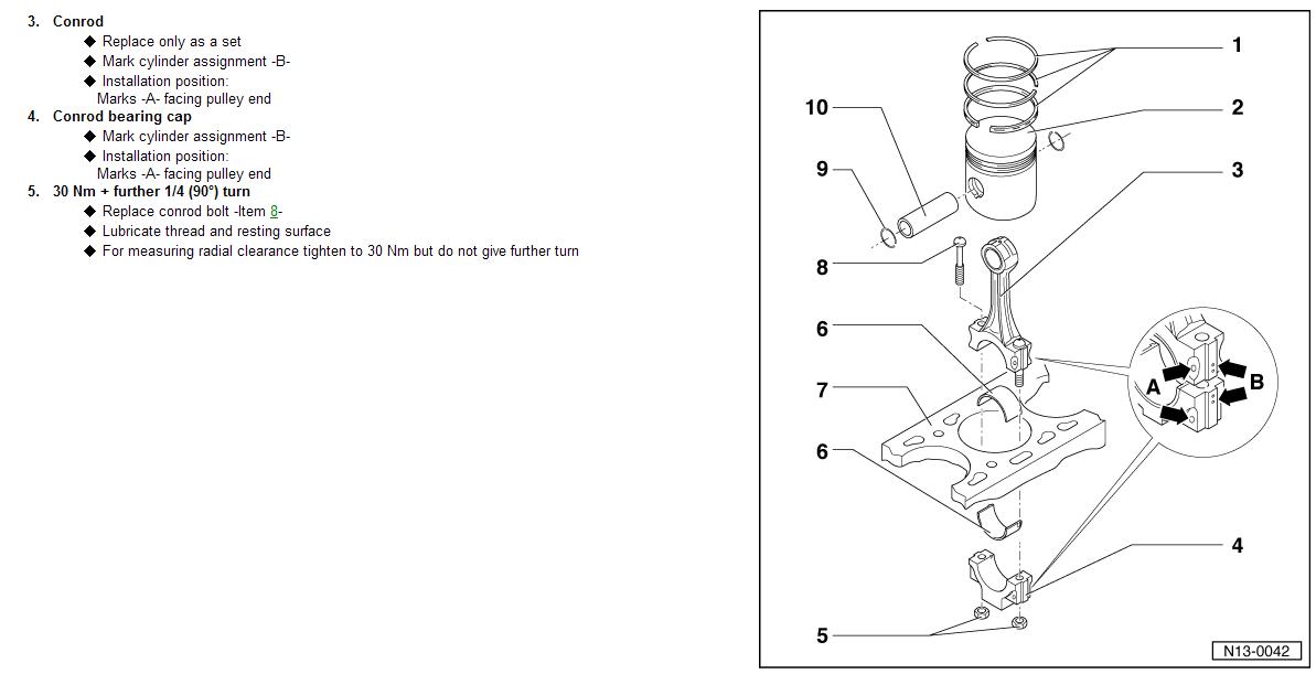

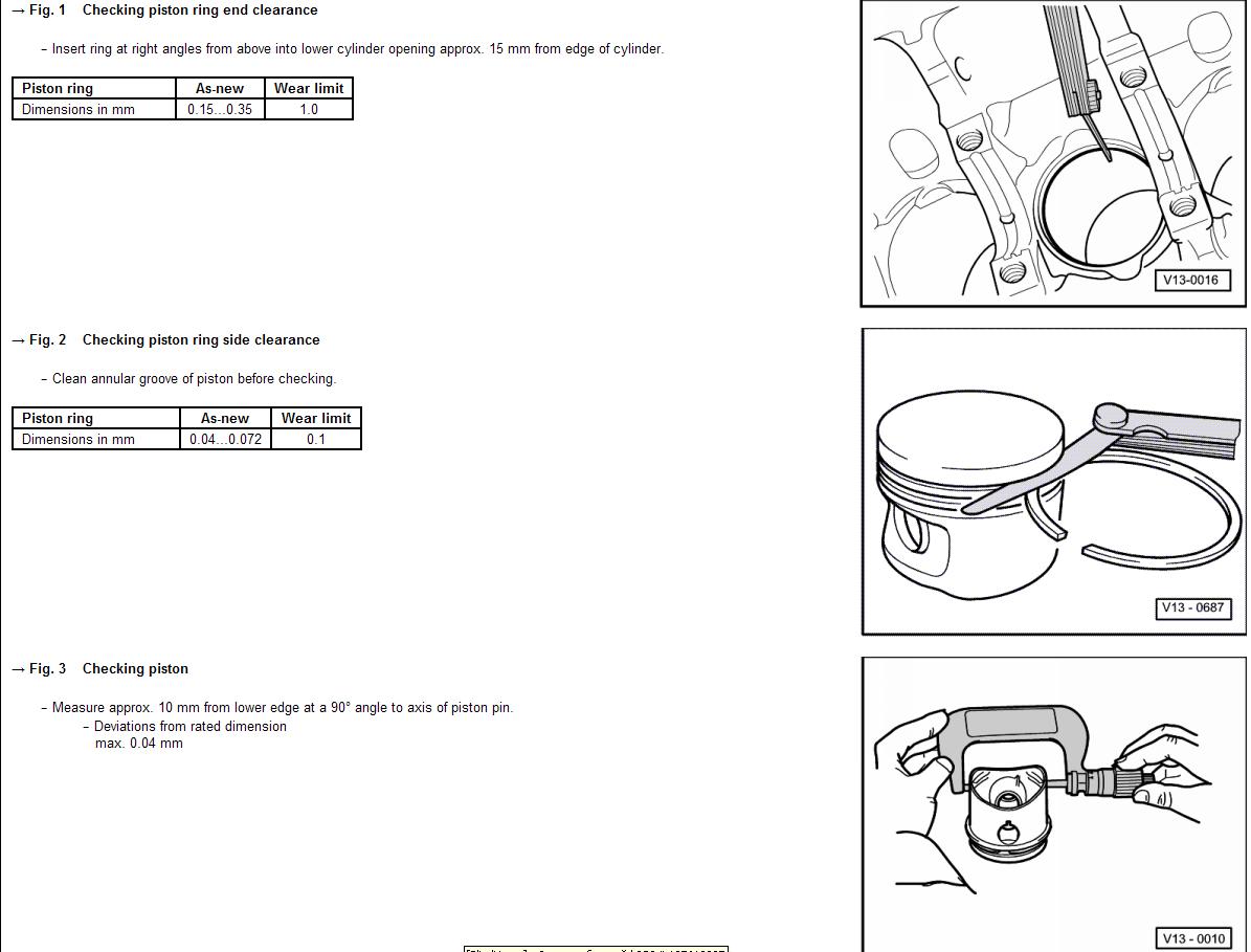

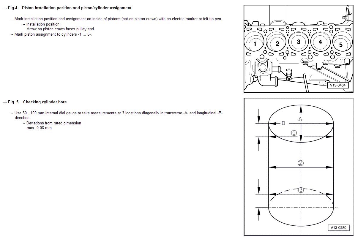

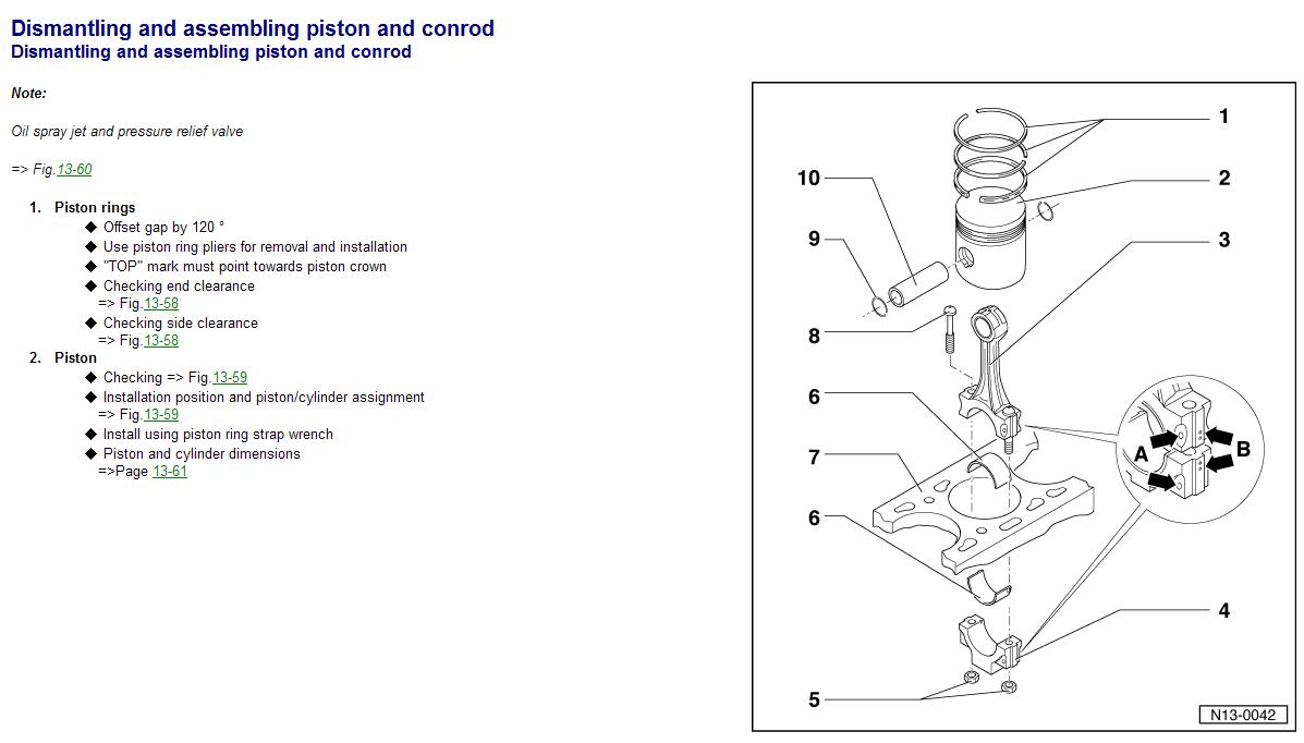

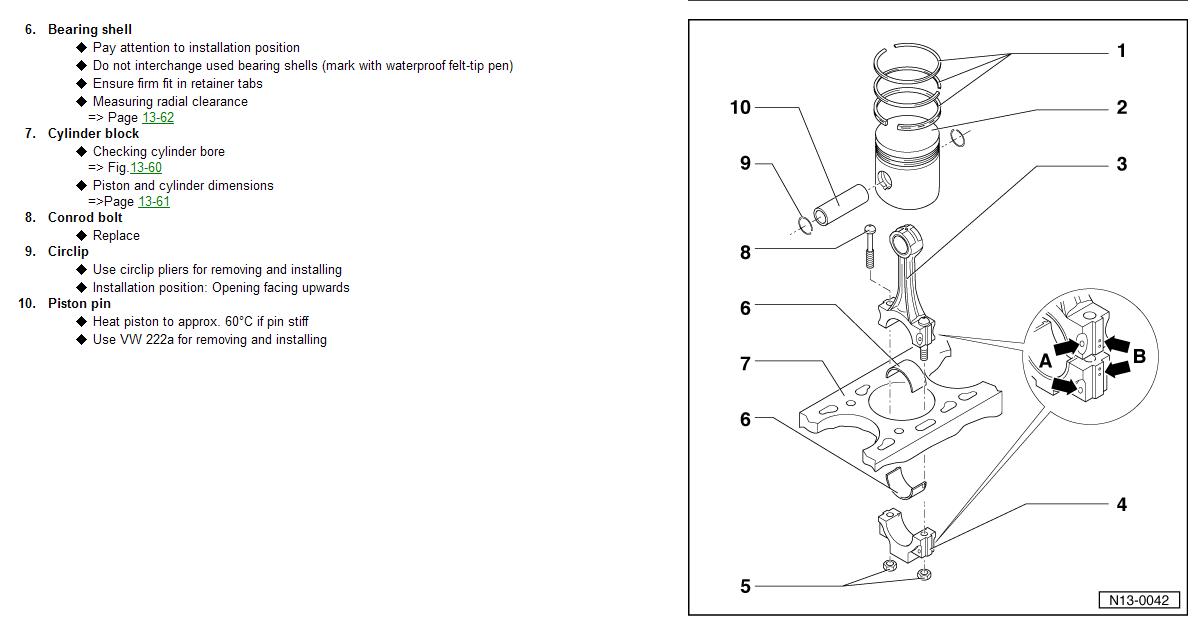

Доброго всем времени суток! Мотористы, подскажите, пожалуйста, на AAN как должны распологаться замки колец (понятно что под 60 градусов) откуда начинается отсчет типа, куда должны смотреть замки и какой должен быть их зазор.
Просто собирал когда тойоту, там в мануале явным образом было указано где должен быть замок каждого кольца.
Из ELSA:
