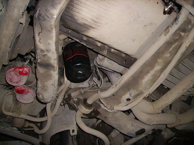

Маслянный фильтр ОС470 на AAN
бОльший объём масла на нашем моторе - это только в плюс ...
фильтр ОС470(мале-кнехт) увеличенного объёма (от 1,8т ) на ааэн встаёт "хорошо"(С) ....ниже поддона не выступает ...
в него заливается примерно 800-900мл масла при замене ..

dimo61 писал(а):бОльший объём масла на нашем моторе - это только в плюс ...
фильтр ОС470(ле-кнехт) увеличенного объёма (от 1,8т ) на ааэн встаёт "хорошо"(С) ....ниже поддона не выступает ...
"советы признанных собаководов" :D
Давно поставил ОС470? Какие отзывы? Точно ничего не касается при езде, подпрыгивании на наших супер классных дорогах и т.п.? Всякие там пропускные способности этого фильтра не отличаются от стандарта ОС264?
Я после обкатки тоже планирую на него перейти.. бОльшая чистящая поверхность никак не повредит))

Ездил прошлым летом как раз с таким. Никаких проблем отмечено не было, все ОК!

Вот катаюсь сним по совету дяди Димы-уже 3я замена масла.Отметил что чуть дольше греется масло во время валилова,на пробеге не заметил разницы.
катался с ним. Разницы со штатным не заметил. Греется масло так же как и на штатном. Фильтр не работает как теплоотвод на тех нагрузках, которые даются.

фильтр дает дополнительный объем масла-это дает увеличение времени нагрева(как впрочем и увеличение времени охлаждения).
в штатный по идее 400-500 мл идет. Разница не велика. сопоставимо с этим апендиксом в поддоне, который у меня треснул, а у дяди Димы на эске отсутствует как класс. Вот если бы их совместить, то получился целый лишний литр масла в системе. Это уже существенно. Ток боюсь на 3b поддон не влезет 470-й, крышка не позволит
