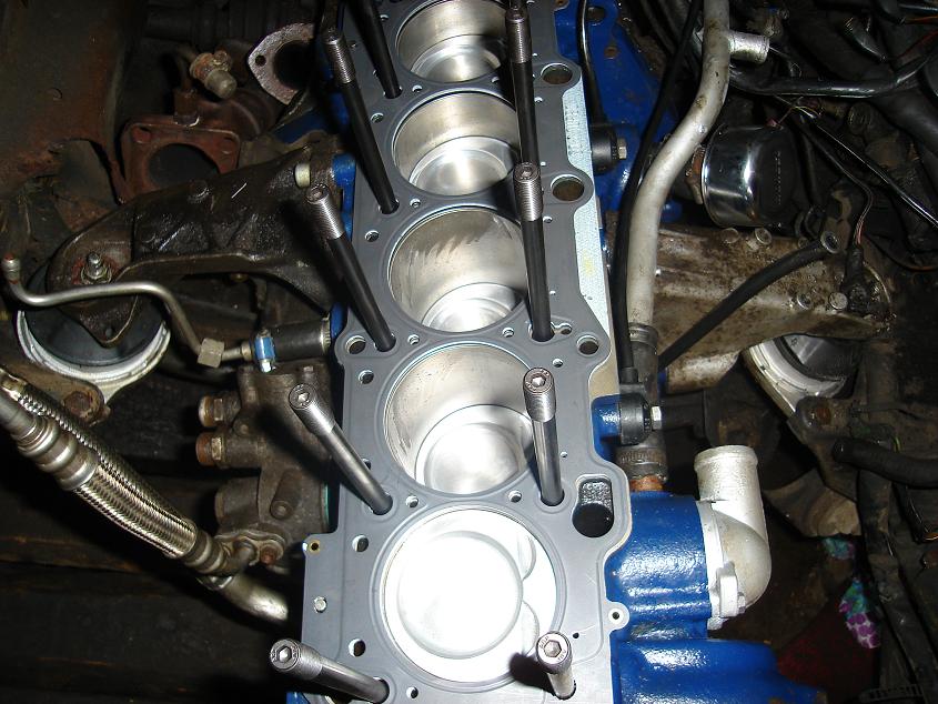

парни, а кукую прокладку и болты гбц лучше брать ???
a200tq
Сообщения: 4157
Откуда: Пиндостан
Сообщение a200tq »
crossquattro писал(а):парни, а кукую прокладку и болты гбц лучше брать ???
Эх...я бы например шпильки АРП рекомедовал. Раз поставил и забыл и надёжно и прижимает лучше.

Так это да. Но во первых у вас же есть кто таскает из штатов детали, во вторых-клуб то зачем, неужто мне например почтой сложно коробочку отправить тебе а?)
По болтам если что ставь оригинал, без вариантов. По цене кстати не сильно дешевле шпилек.
Болт ГБЦ номер по VAG 034103385C, ставил комплект болтов Reinz 14-32049-01.
Прокладка ГБЦ номер по VAG 034103383AD, ставил Reinz 61-29335-00.

a200tq писал(а):У меня кстати рйнс раз лопнул при затяжке, с меня хватило)
Ну с дуру можно и кий сломать )))
BlindHorse писал(а): Прокладка ГБЦ номер по VAG 034103383AD, ставил Reinz 61-29335-00.
у рейца металлическая прокладка? фото не осталось?
a200tq писал(а):У меня кстати рейнс раз лопнул при затяжке, с меня хватило)
как смазываешь болты при затяжке?

dimo61 писал(а):как смазываешь болты при затяжке?
Так как всегда-тщательно выдуваю все из дыр в блоке компрессором, прохожу каждую резьбу старым болтом чтоб всякий шит оттуда с резьбы удалился, потом очень тонкий слой молибденовой смазки на резьбу, ну и естественно ею же между болтом и шайбой. Все равно со шпильками не сравнить, да и уже второй подъем головы-и шпильки себя оправдали. Красота.
