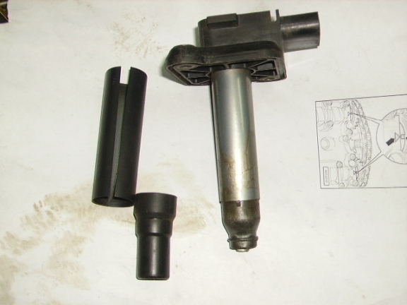

катушки с 1,8т безкоммутаторные, хитачи СМ 11-201 , по оригиналу 06В 906 115 Е ...(четырёх-контактные)
их кажется, Аркадий поставил ...наконечники коротковаты с крышккой ааэна сантиметра на 3-4 ,нужно надставлять ,
рдная резинка наконечника толстовата,если пытаться доконца в колодец ааэна проталкивать ..
если наконечники будут удлинённые (и потоньше),корпус катушки будет в "воздухе",и следовательно лучше охлаждаться ...

dimo61 писал(а):катушки с 1,8т безкоммутаторные, хитачи СМ 11-201 , по оригиналу 06В 906 115 Е ...(четырёх-контактные)

А AAN-наконечники не пробовал одевать ?
Serzyk писал(а):А AAN-наконечники не пробовал одевать ?
ещё нет ..

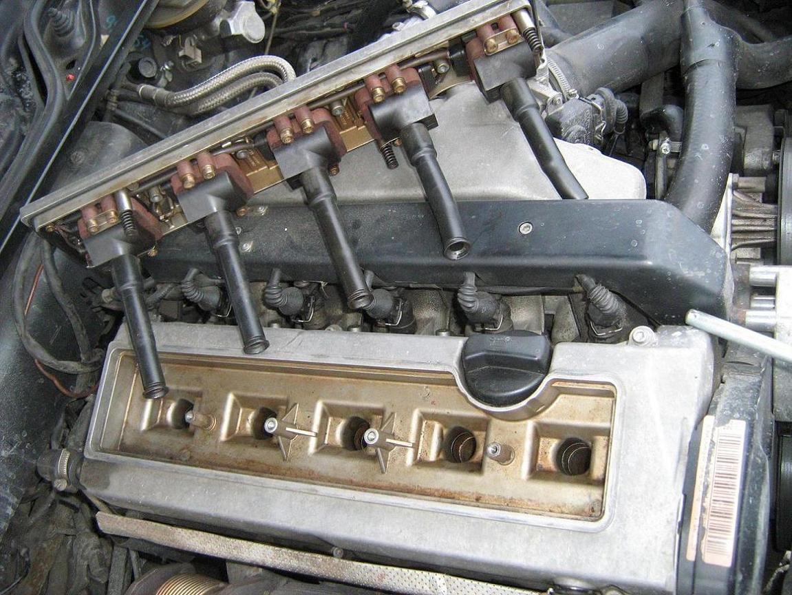

Вот вам альтернативные, вечные катушки на AAN
http://www.s-garage.ru/ignition
4.2 звучит но нихера не едет.
это недёшево,хоть и б\у ....
найти 5 сразу на разборе кроме москвы питера анрил ...
место захода проводов под крышку проблемное ...

dimo61 писал(а):это недёшево,хоть и б\у ....
Нет там никаких проблем... пока нет..

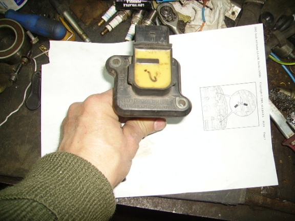

Не-я поставил себе 058 905 105
Трехвыводные, безкоммутаторные. На разборе купил 5 катушеук+2 коммутатора хитачи за 3 т.р. Наконечники у этих катушек подошли штатные по длине идеально. Пробег 40+ км-все работает идеально, кстати весь этот пробег на свечах бриск (на одном комплекте))
Четырехвыводные катушки я бы ставить побоялся-все таки мрут они сильно
Высоковольтные провода я лично вспоминаю как страшный сон, кто поездил на машинах с проводами-тот поймет.

a200tq писал(а):Не-я поставил себе 058 905 105

я так понял ,это катушки от А8 ? номер по вагу ?
фото показал бы ,как у тебя на голове они стоят ...( голове мотора есесина :D )

dimo61 писал(а):я так понял ,это катушки от А8 ? номер по вагу ?
Это от 2.7бт, они-же ранние 1.8т
ну так и эти с 1,8 т

dimo61 писал(а):ну так и эти с 1,8 т
Эти ставились на 180-225 сильные 1.8т и еще на 4.2 (AQH по крайней мере) они аналогичны поздним 4-ех выводным катушкам, т.е. тоже работают напрямую без коммутаторов. а Аркадий говорит про ранние 1.8т и 2.7бт, там еще трансформаторные катушки аналогичные AANовским стоят

Serzyk писал(а):Эти ставились на 180-225 сильные 1.8т и еще на 4.2 (AQH по крайней мере) они аналогичны поздним 4-ех выводным катушкам, т.е. тоже работают напрямую без коммутаторов. а Аркадий говорит про ранние 1.8т и 2.7бт, там еще трансформаторные катушки аналогичные AANовским стоят
Ага, именно о них. Уже скоро 3 года на них и 40 с лишним ккм-никаких нареканий.
