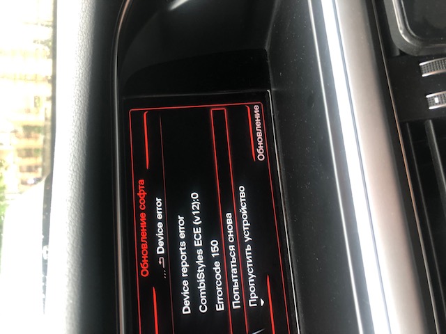

- процесс инсталяции оборвался на установку CombiStyles ECE - errorcode 150
На этом этапе MMI завизасет и нельзя отменить инсталяцию , меню замирает и нельзя переключиться вверх\вниз - только повторит
