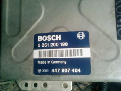

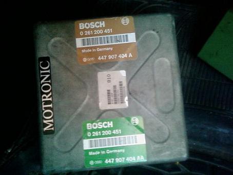

Есть ли разница в этих блоках? Кароче, у меня стоял тот, что с двумя наклейками. Пахоже он слехка накрылся(ещё у старого хозяина, я купил машину с этой неисправностью) и какой то электрик повесил ему стабилитрон в разрыв красного провода из жгута, что идёт к ЭБУ. Машина работала, но жутко переливала, ехала дай бог на 100 л.с., были провалы, кароче пипец. Сегодня нарыл мозги с такой же битой ауди(те, что с зелёной наклейкой), поставаил - машина завелась, на холостых работает изумительно(1000 об/мин), не льёт(выхлоп нормальный, на старых мозгах был едкий дым), но при нажатии на газ обороты не растут, а падают. На отсоеденение разъёма ДМРВ никакой реакции. Чо такое может быть? Может есть здесь кто элетрик хороший, знает...Спасайте... Изображение

мозг это последнее на что надо грешить, бош не ломается! ищите вокруг.

Dick писал(а):Есть ли разница в этих блоках? Кароче, у меня стоял тот, что с двумя наклейками. Пахоже он слехка накрылся(ещё у старого хозяина, я купил машину с этой неисправностью) и какой то электрик повесил ему стабилитрон в разрыв красного провода из жгута, что идёт к ЭБУ. Машина работала, но жутко переливала, ехала дай бог на 100 л.с., были провалы, кароче пипец. Сегодня нарыл мозги с такой же битой ауди(те, что с зелёной наклейкой), поставаил - машина завелась, на холостых работает изумительно(1000 об/мин), не льёт(выхлоп нормальный, на старых мозгах был едкий дым), но при нажатии на газ обороты не растут, а падают. На отсоеденение разъёма ДМРВ никакой реакции. Чо такое может быть? Может есть здесь кто элетрик хороший, знает...Спасайте... Изображение
Вот у меня тоже 3В. И вот я тоже довольно долго копал примерно похожие неисправности. Правда, наверное, несколько в меньших объемах. Переливала постоянно. Свечи были махровые. Выпускной тракт такой же. При нажатии на газ - плевок черного дыма. Дергалась тоже. Что я сделал: (может чего забыл уже) 1. Поменял датчик температуры двигателя. Сзади на головке. Он конкретно сдох. Дым стал поменьше. 2. Разбирал , смотрел через лупу мозги. В одном месте в пайке нашел трещину. По-моему где-то на экранировку. Никакой реакции. 3. Искал дырки - не нашел. 4. Поменял ДМРВ на волговский. Стала ехать, перестала дергаться. Ура! Ненадолго. Картина стала повторяться.Стала опять дергаться и т. д. 5. Разъемы мыл спиртом. 6. Свечи естественно 2 комплекта Бош оригинальные и Денсо иридиевые. Никакой реакции. Сейчас поменял мозги на AAN-овские и поставил 5 катушек. И все. Свечи очистились. Выхлопной тракт потихоньку очищается от вековой сажи. Едет, не дергается и не жрет. После запуска работает ровнее - 100 %. Создается впечатление, что это все таки мозги "гнали". Может конечно ВВ провода с трамблером, но что-то я сомневаюсь

А пять катушек требование обязательное? Я эти мозги купил с ТАКОЙ ЖЕ 200тки разбитой! Там ведь всё работало отлично до КАМАЗа!
Не подскажешь кстати, может есть утебя наброски как там чо переделывать по проводке под эти мозги? :)

Dick писал(а):А пять катушек требование обязательное? Я эти мозги купил с ТАКОЙ ЖЕ 200тки разбитой! Там ведь всё работало отлично до КАМАЗа!
5 катушек не обязательно. Только мозги надо AAN-овские. Их можно чиповать. Если найдешь мозги сообщу чего и как переделывать. Я лично очень рад, что поставил.
А по неисправности твоей - надо все скрупулезно покопать, начиная с простого - прочистки - промывки электроразъемов, где только можно, потом высоковольтную часть - свечи провода, бегунок, топливный насос - проверка давления, чистоту сетки, герметичность воздушного тракта, системы дренажа картерных газов (у меня была дырища). Ну короче говоря надо все пролезть и просмотреть. И машина поедет. Обязана поехать. Куда ж ей деваться?
