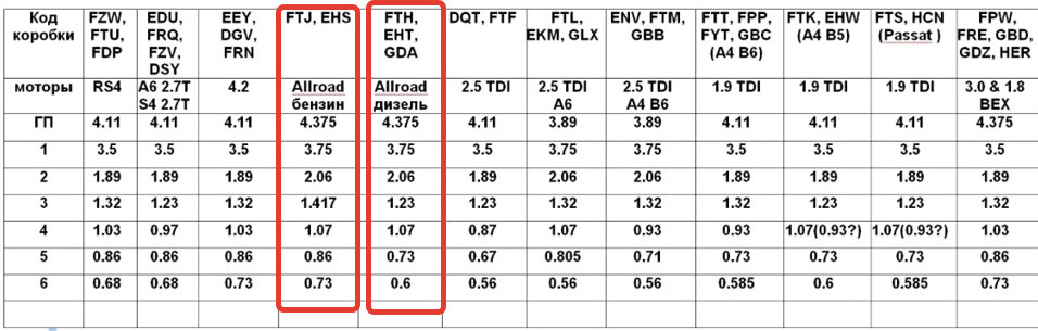

михан писал(а):На сколько знаю,что самый короткий ряд это бензо-урод . 3-я 1.4 с копейками.

Как говорится время покажет. А так вообще собрать я так понимаю с Г.П 4.11 такую под сотку чтоль? Для с4.

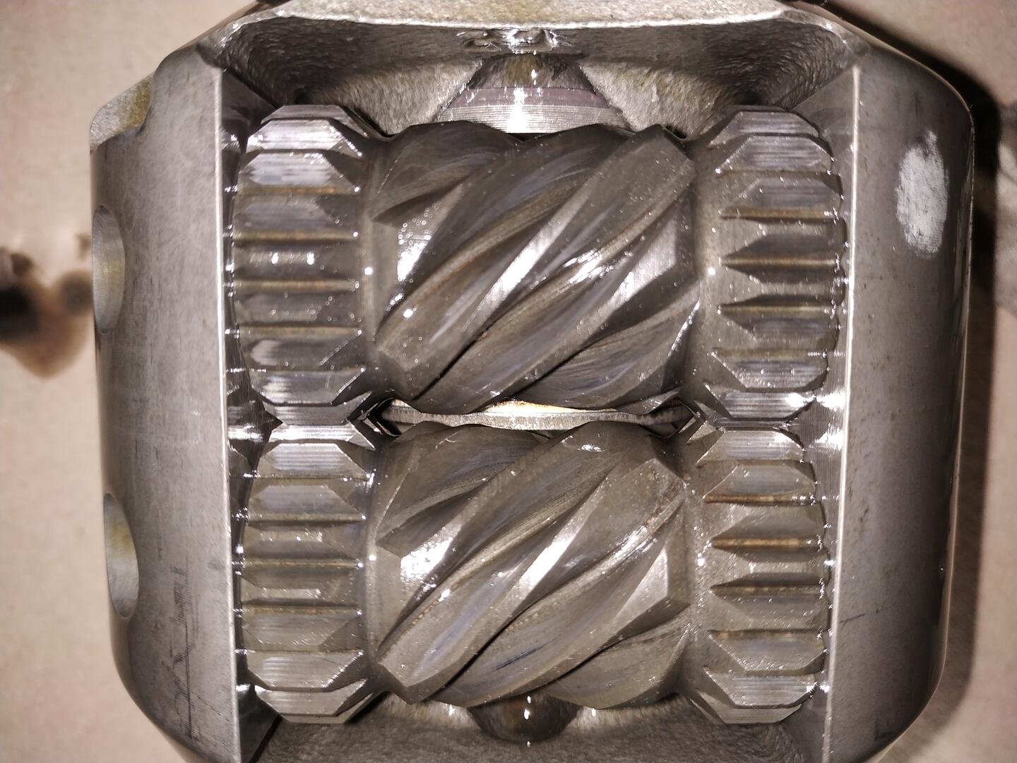

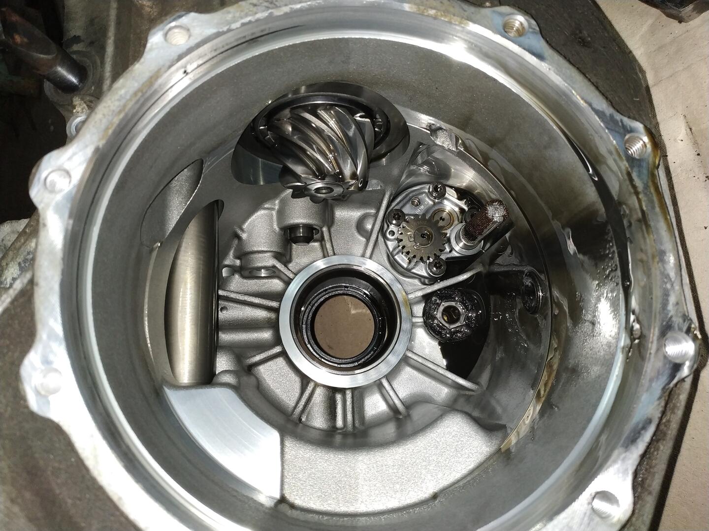

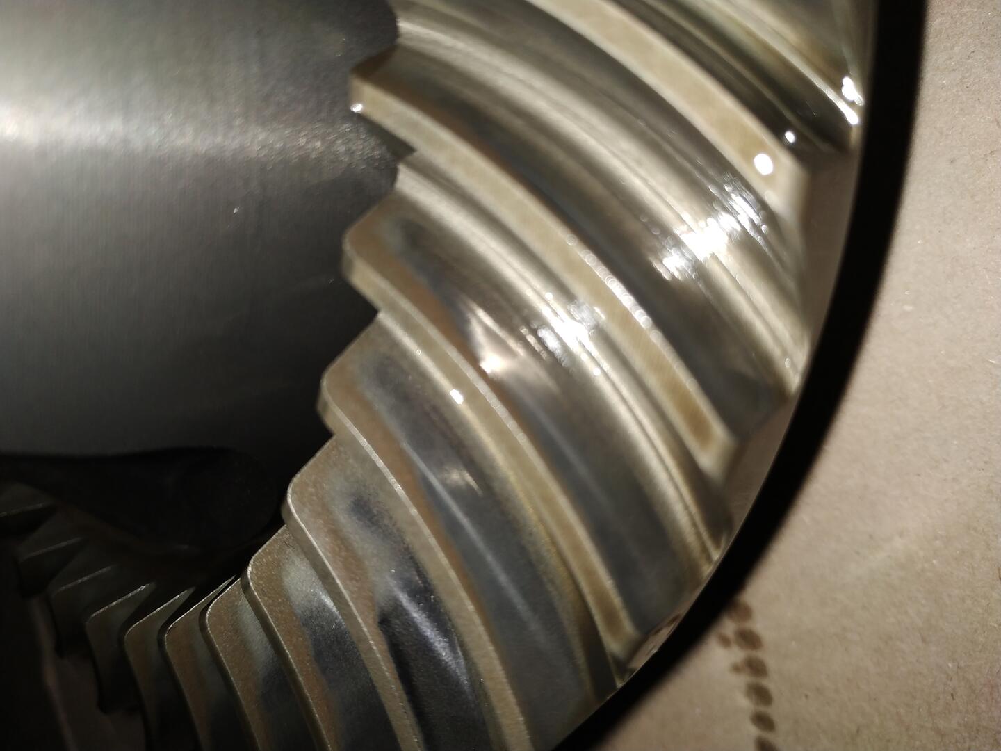

Скиталец писал(а):Купить. Разобрать. Иметь в наличии гп 4.11. Выставить пятно на гп. Выставить преднатяги вторички. Поставить торсен с учетом нового положения вторички.
А по телефону расскажут про японских, английских , швейцарских бабушек , ездивших в церковь только на первое мая и 7ноября.
Мне повезло наверно,я первый кто купил окуенную каробку от бензинового олроуда.
Жалко прям ломать.
Тыщщ 70 небось можно выручить.
Да нет,действительно хор. Карабок, я бы сказал отличный.
