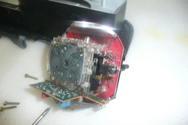

Дуркует спидометр. Едешь-все работает и вдруг - бац! Задергалась стрелка, остановился счетчик. Подозревал, что сматывали спидометр и, как где-то читал согнули ось счетчика. Но вроде следов прибывания человека в спидометре нет, хотя доску приборную снимали 100 %. Износ малюсеньких втулочек бронзовых? И заедание в каких-то положениях? Или где-то отсутствует нормальный контакт? Втулочки думаж промазать маслом маловязким с дисульфидом молибдена. Масло со временем испарится, а дисульфид останется. Контакты почистить? Что еще можно сделать? Может кто занимался?
И компьютер маршрутный показывает "погоду на Марсе". Время в пути и давление наддува вроде верно. Расход топлива. Первое показание после обнуления - 15, потом 20, 30 50 и тд.

Спидометр после снятия-установки-протирки-смазки, в основном сверху показывает тоже, что и раньше . Приехал датчик спидометра. А шестеренок на нем никаких нет. И подвижных деталей. Вот обидно. Получается в коробке, что-то типа зубчатого венца, который наводит ЭДС на нашем датчике? И что в датчике могло сломаться? Датчик вроде разборный. Будем менять и глядеть
