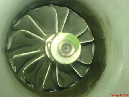

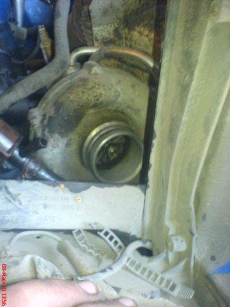

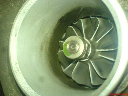

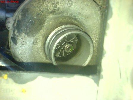

Сегодня снял черепаху,промыл и заодно проверил турбину.
Люфтов нет, всё в норме, единственное, что непонравилось- грани лопаток на ощупь с неровными, рваными краями. Знаю, что холодная часть со временем от пескоструя изнашивается и турбина дует хуже.
Вопрос к гуру- насколько всё запущенно и есть смысл задуматься о замене.
Да, когда снимал черепаху, обнаружил немного масла, но видимо это ещё старые следы, т.к. я туда добрался в первые...

sergeynik
Сообщения: 4920
Сообщение sergeynik »
это труп по зазорам

В динамике небольшая потеря была, но списывал на привыкание к пинку.
Теперь буду смотреть в сторону замены катриджа.
Что труп- расстроило, думал хотя бы жива на 60-70%. Но гуру виднее.
Хотелось бы услышать отзывы других корифеев турбодвижения...
вот к чему приводит длительная езда при дырявых,хреновых штатных и всяких нулевых фильтрах ....
такая холодная часть будет иметь хоть как то приемлимые потери только на высоких оборотах ...
на малых оборотах турбины будут увеличенные щелевые потери ...меньше наддув ...
с другой стороны люди на 45 эсках ,если турба масло не гонит,годами ездят и не парятся о малых оборотах .... они зачастую и не знают об износе холодного колеса ...
разбирай турбину ,и ставь холодную 27 часть (чешскую)....получится приличный гибрид ...
типа
http://turbo-quattro.com/forum/showpost ... tcount=151
и тебе могём RS2\27 собрать ....
