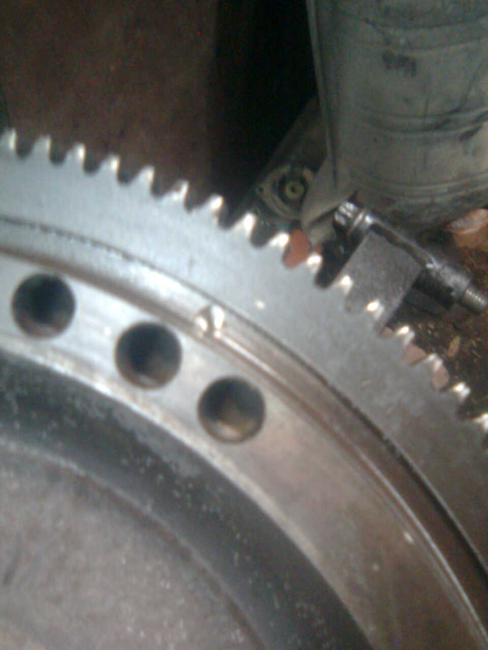

на маховике был сломан штырь ..... его засверлили и установили новый на резьбу посажен.

ну на фото он вообще вплотную к противовесному приливу маховика.
видит ли его вообще датчик..

Бигмен писал(а):ну на фото он вообще вплотную к противовесному приливу маховика.
как узнать ?

ну так разжевывалоь уже : стрелочный тестер в разъем на пределе измерения единиц вольт переменного U. должен дрыгаться при кручении стартером. может новый штырь далеко от датчика получился. сразу будет видно.

Бигмен писал(а):ну так разжевывалоь уже : стрелочный тестер в разъем на пределе измерения единиц вольт переменного U. должен дрыгаться при кручении стартером. может новый штырь далеко от датчика получился. сразу будет видно.
нет он как раз наоборот очень близко - чиркал по датчику .... пришлось чуть отодвинуть датчик

ALPINAB7 писал(а):на маховике был сломан штырь ..... его засверлили и установили новый на резьбу посажен.
после этого машина завелась газ слушалась нормально , потом я ее выключил ..... и все после этого нет искры :confused:

Хм. А ты не мог слишкм сильно отодвинуть датчик? Там зазор 0.8-1.2 мм должен быть от штыря до датчика. Т.е. чуть не фольгу подкладывать нужно.

a200tq писал(а):Хм. А ты не мог слишкм сильно отодвинуть датчик? Там зазор 0.8-1.2 мм должен быть от штыря до датчика. Т.е. чуть не фольгу подкладывать нужно.
я кусочек тонкой проволоки подложил
хочу знать о каком датчике говорите, но не вижу фото(((

кот 500 писал(а):хочу знать о каком датчике говорите, но не вижу фото(((
вот он обломанный
