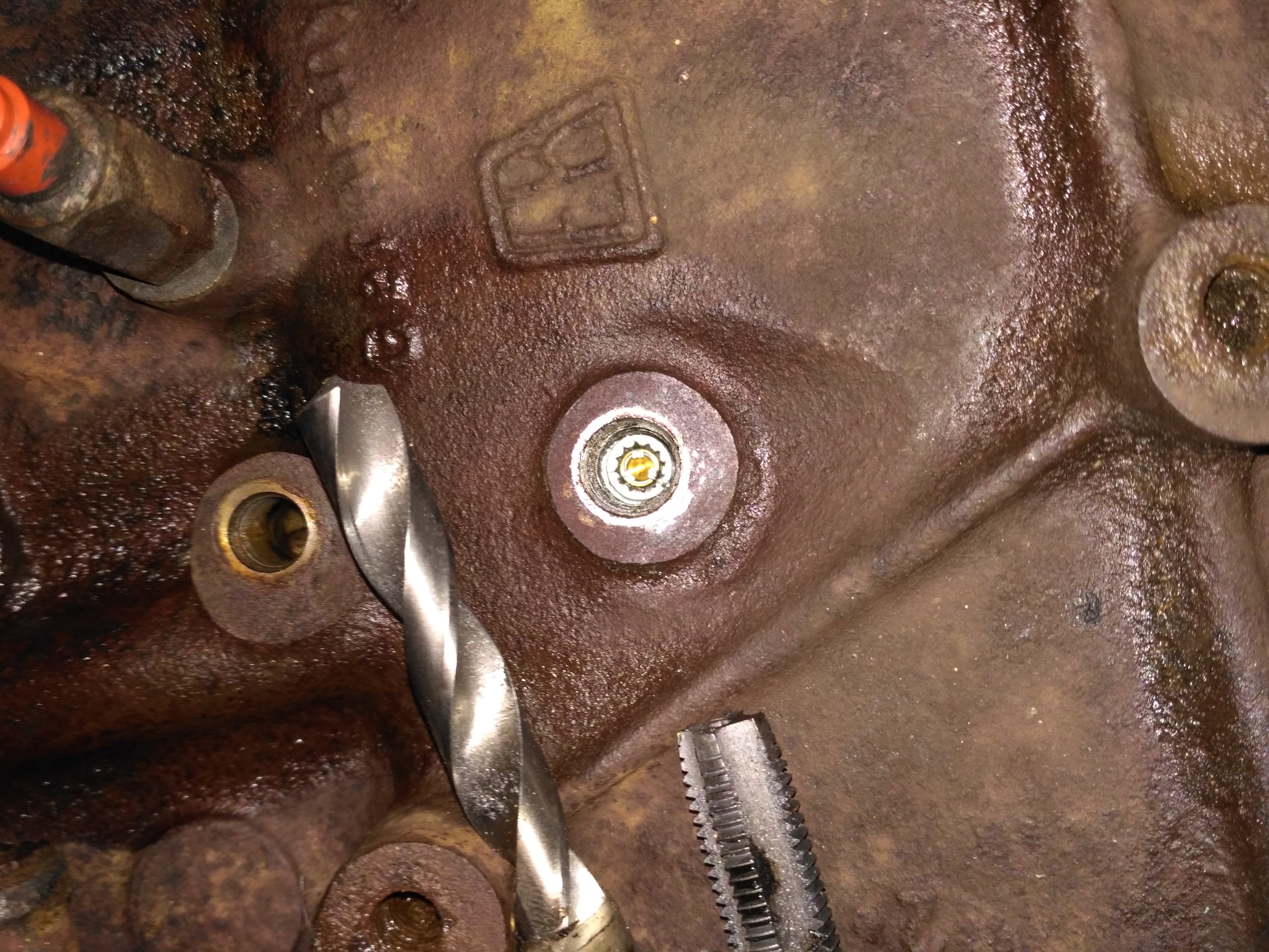

Сегодня с расточки приехал блок kg.
Отверстие и резьбу под редукционный клапан быстро сделал в гараже. Завтра хочу промыть всю масляную систему от металлической стружки. Вкладыши новые куплены, кольца под стоковые аэновские поршни тоже куплены. Место около канала ож расширили сваркой под стоковую прокладку. Натяжной ролик грм я думаю не составит труда на блок kg установить. Ну и лапы крепления двс я так понимаю нужно будет варить другие. Какие еще нужны доработки, может что то не учел?
Покажи как внедрил клапан.diman290991 писал(а):Сегодня с расточки приехал блок kg.

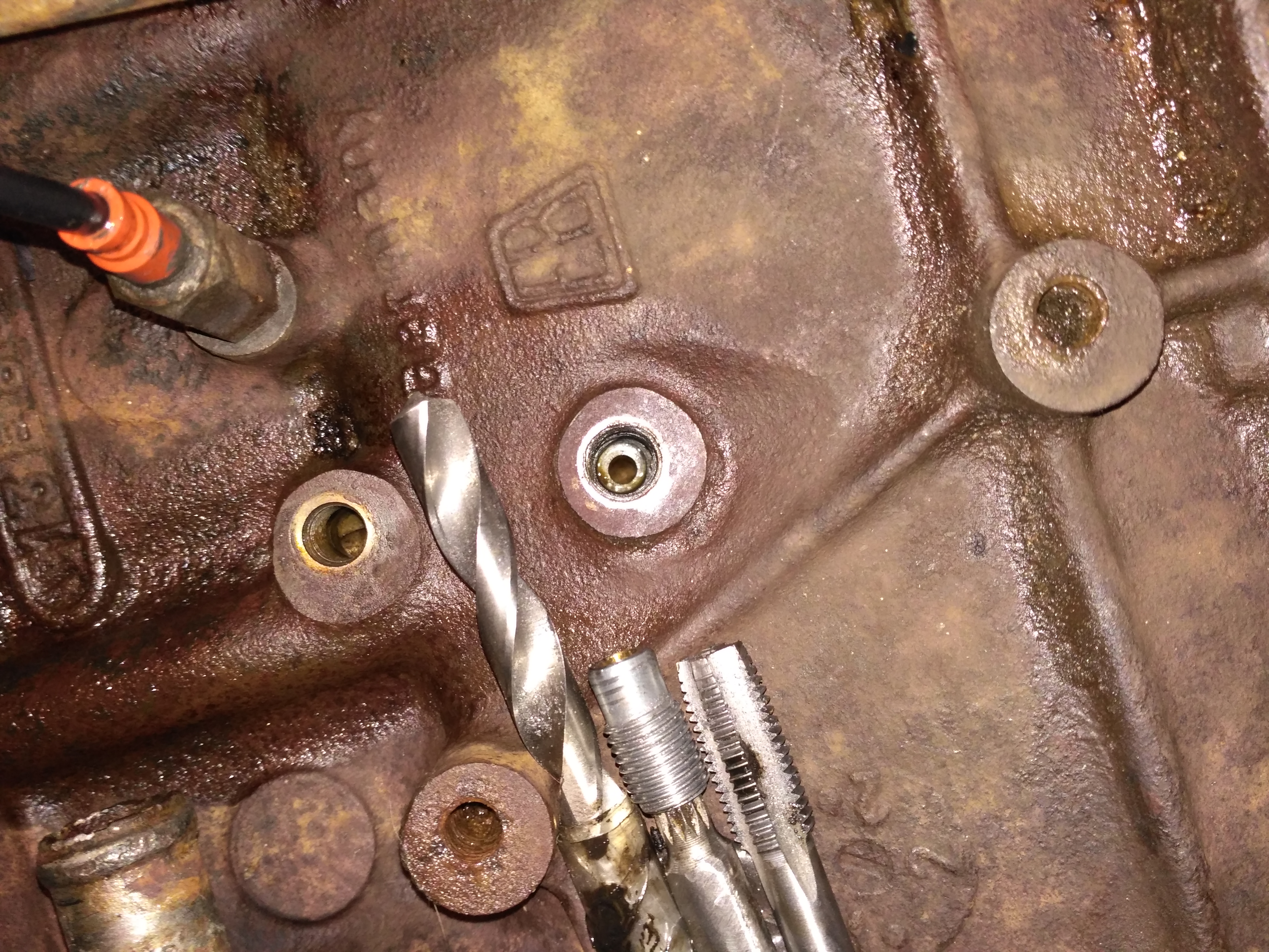

Завтра сфоткаю, клапан так же стоит как и родной. Просто сверлом на 12мм дрелью аккуратно рассверлил отверстие под датчиком на глубину гдето около 7см, там оно ровно ровно по каналу идет. Главное не пробить стенку под постелью колена. И метчиком нарезал резьбу такую же как на клапане. Предварительно измерял на какой глубине он сидит на старом блоке. За минут 20 справился
