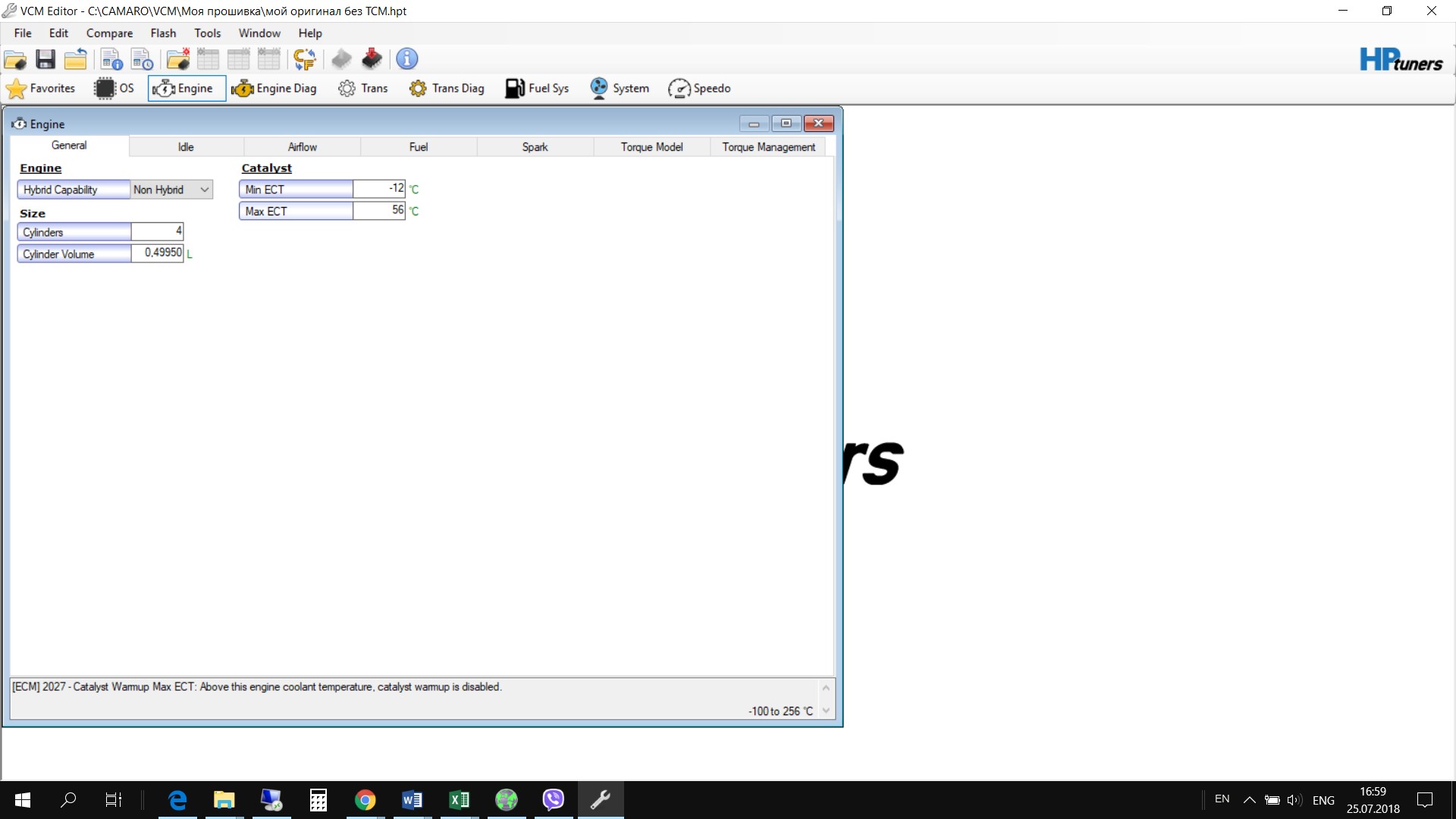

Модификация №1.
Диапазон температур антифриза, при которых включается прогрев катализатора: по умолчанию от -12 до +56. Учитывая что после его удаления прогревать будет нечего стоит поставить заведомо недостижимые значения? Типа от -60 до -50 Количество цилиндров не трогаем
Объём цилиндра (пока) не трогаем. Теоретически с какой то целью может и пригодится наверное.

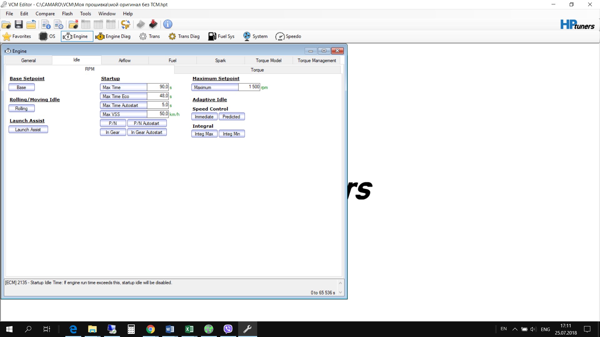

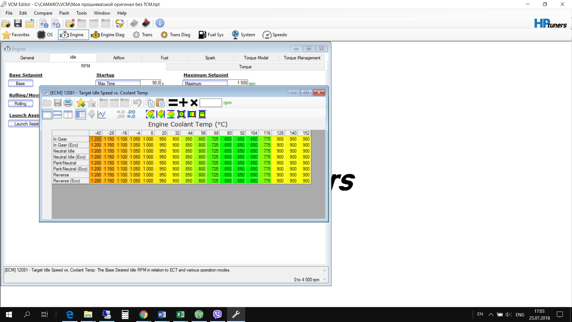

2. Зависимость холостых оборотов от температуры ОЖ и режима коробки.
Наверное нет смысла менять что то. Масляный насос управляемый, от оборотов давление всё равно не зависит особо.
На вкладке режимов прогрева еще несколько более подробных таблиц зависимостей оборотов холостого хода от температур, режимов коробки, времени с момента запуска и т.п.
Есть соображения на этот счёт? Или нет смысла что то менять?

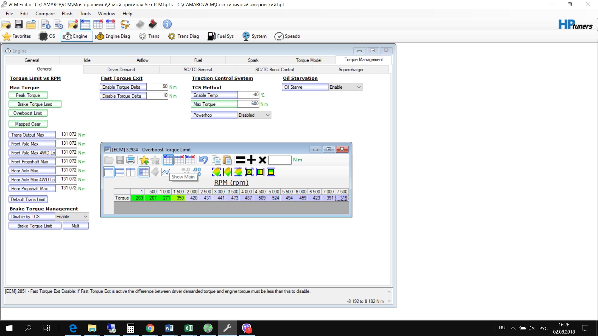

Сравниваю отличия, добавляю немного сверх этих отличий. Пока разобрался с картами Torque management: таблицы макс допустимого момента на моторе (на русской прошивке ожиаемом были меньшие значения). В т.ч. при нажатом тормозе (для ланча видимо).
Непонятки с таблицей крутящего момента при Овербусте. На американской мЕньшие значения были на 10-30 ньютонов. Возможно потому, что изначально лимиты выше. Пока немного повысил от русского уровня +10-30 (на фото).
В разделе "метод трэкшн-контроля" русское значение 600нм против американских 500нм, тоже странно. И пока непонятно на что влияет.
Powerhop - вероятно контроль "подпрыгивания" колёс при пробуксовке, непонятная хрень) Есть мнения что это? Disable на обоих прошивках стоит.
oil starvation - enable. Предотвращение масляного голодания по описанию. Есть идеи как это реализуется? интересно просто.

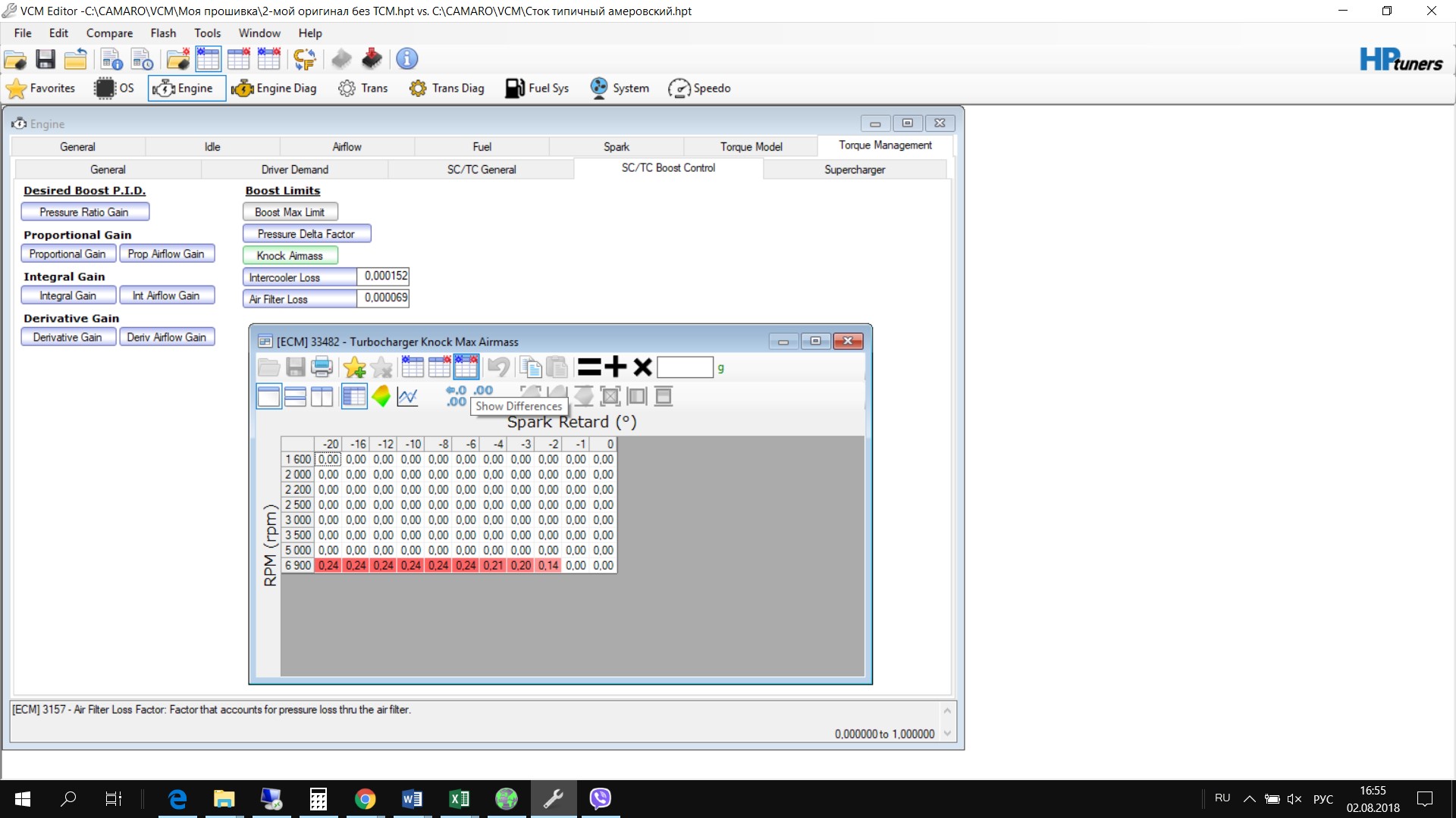

Раздел SC/TC Boost Control
Кучка таблиц со значениями Gain от Desired pressure ratio (желаемого коэффициента наддува).
Нет отличий между русской и американской по всех таблицах. Proportional Gain, Integral Gain, Derivative Gain, Desired Boost P.I.D. Был бы признателен если кто то на пальцах объяснит для чего эти таблицы. Пока без изменений оставляю.
Единственное отличие в таблице Turbocharger Knock Airmass . По описанию это "ограничение максимальное значения потока воздуха для защиты от детонации в зависимости от обротов и ретардов зажигания". На принтскрине в таблице отличия выведены, т.е. в русской прошивке бОльшее значение на оборотах 6900 (по сути то они и не используется ибо бестолку всё равно.) Вопрос - имеет ли смысл изменить в этой таблице значения в эффективной зоне оборотов с 4 до 6500 скажем?
Правильно я понимаю, что это таблица ,по которой мозг отслеживает и ограничивает расход воздуха когда мотор уже начал звенеть?
Можно задать величину потерь давления на кулере и на воздушной фильтре. Ожидаемо одинаковые. Из интересных подробностей: потери на кулере заданы в 2 с небольшим раза больше чем на фильтре.
Когда нулевик поставлю и (если кулер поменяю) - эти значения подправлю, пока так оставляю

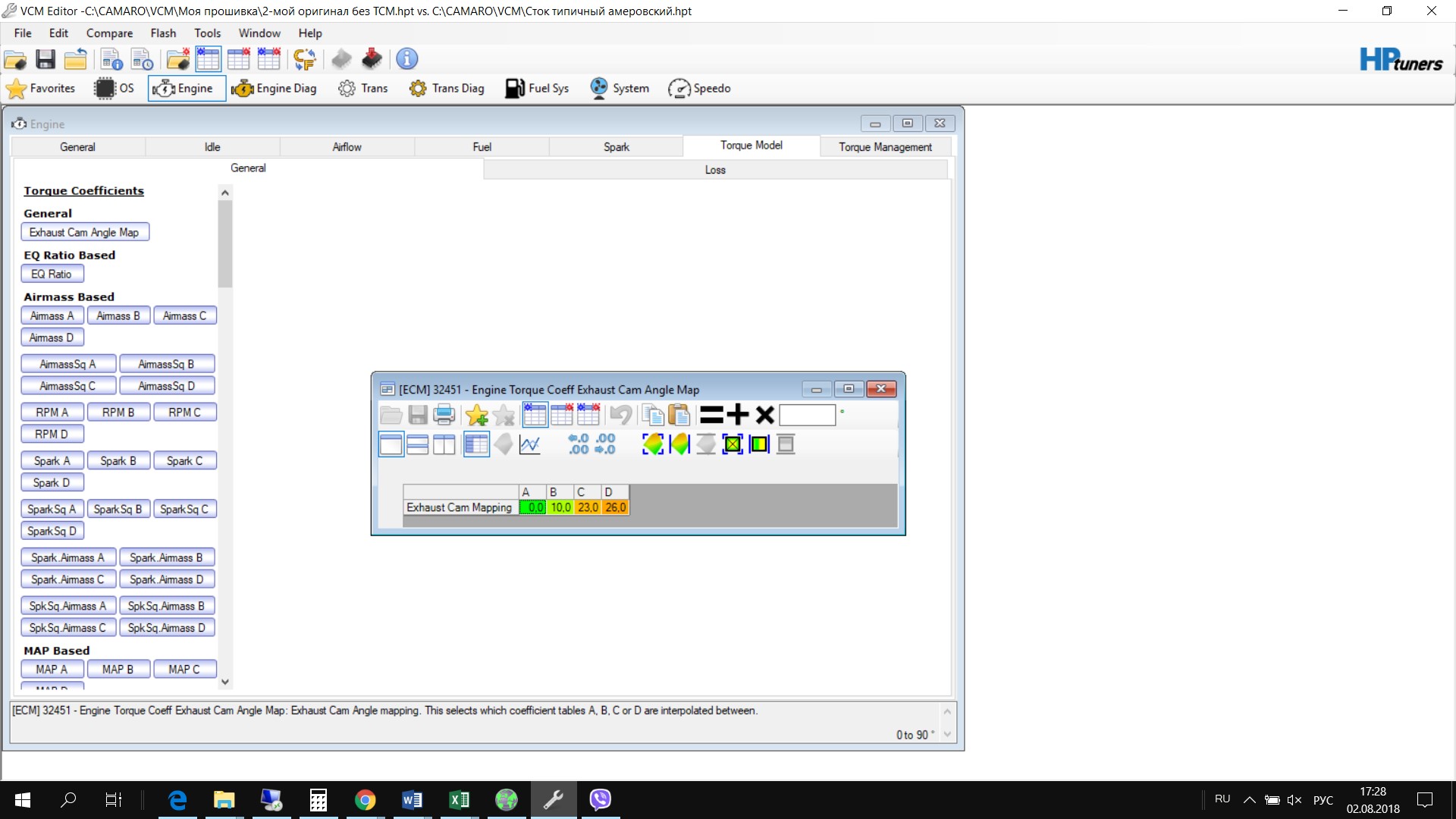

Раздел "Модель крутящего момента".
Дооохрена таблиц и калибровок, но ни в одной нет отличий. Пока нет понимания что и как там трогать. Зависимости градусов доворотов впускного распредвала от оборотов в разделах "по давлению", по расходу воздуха и т.д. и т.п. в виде больших массивов.
А вот на выпускной одна таблица всего, Крутануть?)
