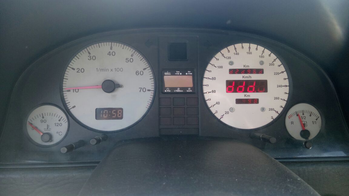

1) хочу попробовать поставить в приборную панель (см.рис.) спидометр и купить на EBAY белые новые шкалы от S2, но есть предположение, что спидометр будет врать. Есть у кого опыт ну или теоретики может есть на сайте?)))_ShurikeN писал(а):Нифига себе. Настоящая эска? Покажи фотки )

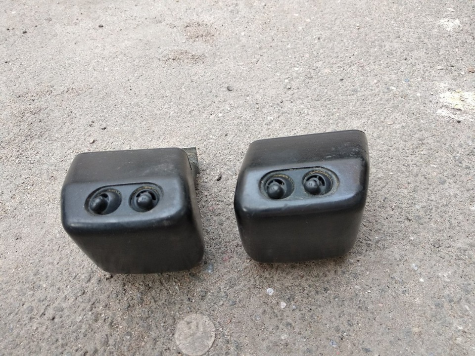

8)по поводу омывателей,читал на Д2 что от б3 тоже самое от С2
Купил себе от Б3
Вроде норм.На днях поставлю.
один минус- они обрезиненные.
