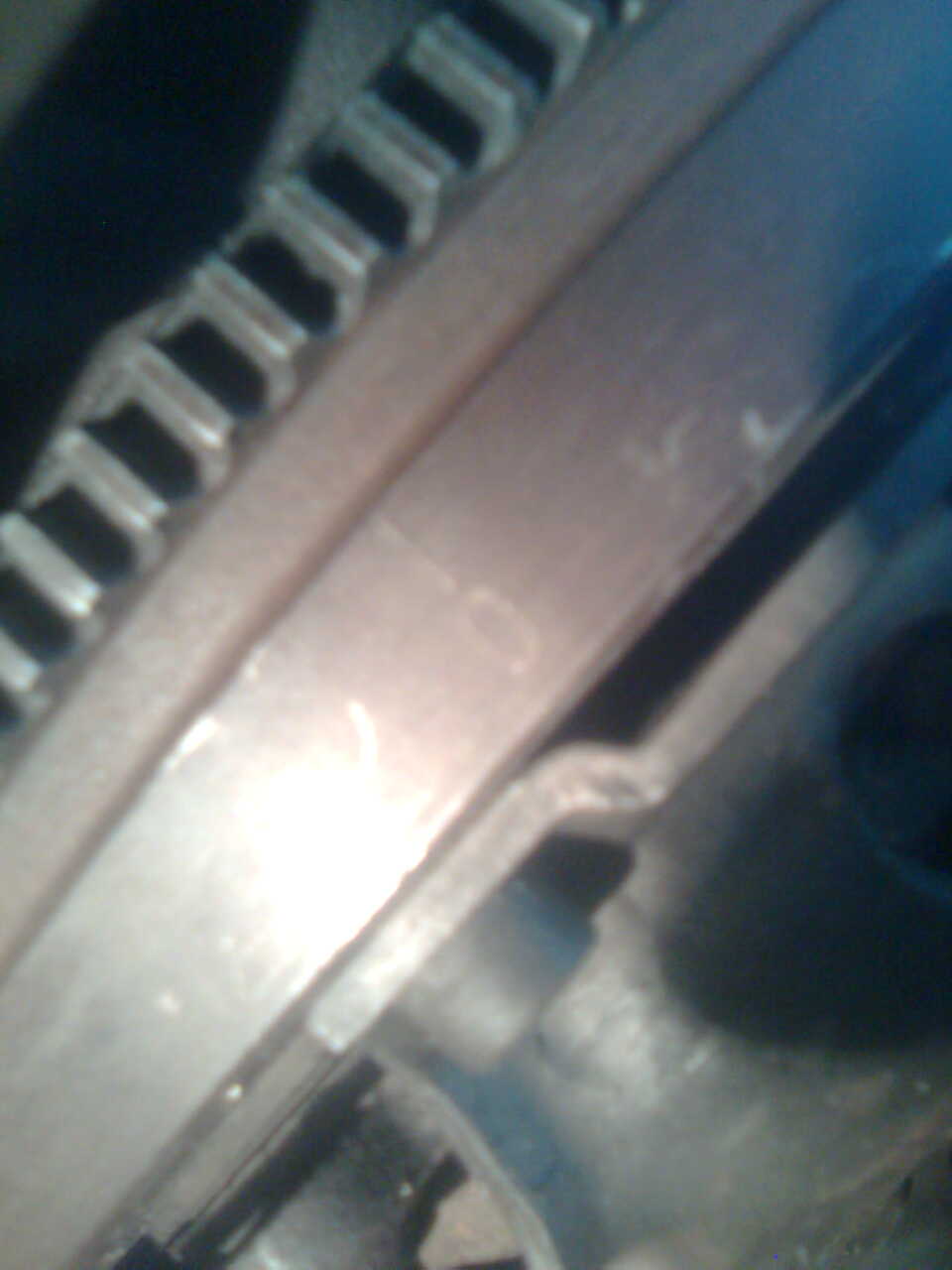

МОТОР 7А

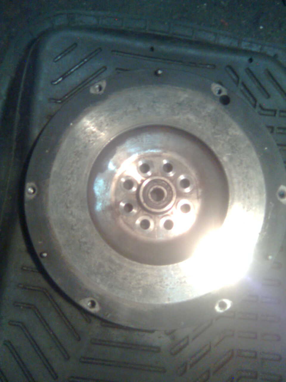

фото прилагаю собственно вопрос заключается в следующем
на маховике обломаны два шплинта
нужны ли они вообще и какую функцию выполняют ?

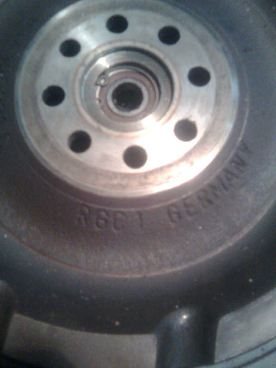

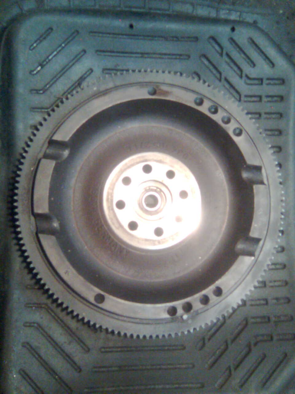

мотор 7А
--------------- маховик чугунный ---------------------

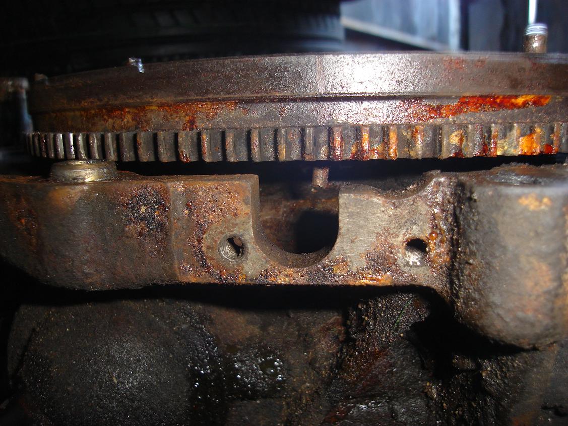

приложил датчики к блоку в их место - один датчик работает по внутренней части маховика другой датчик работает по зубьям венца - а отломанные шплинты находятся вообще с другой стороны и не доступны ни одному из датчиков ,
с обратной стороны маховик имеет два пропила --- ни каких штифтов там не наблюдается и судя посему никогда не было - тогда не ясно по чему считывает датчик ?

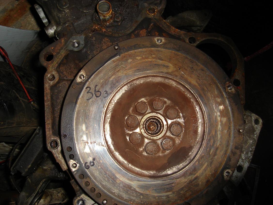

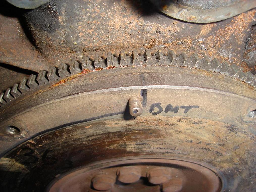

Вот, ищи обломки штырька по этим координатам

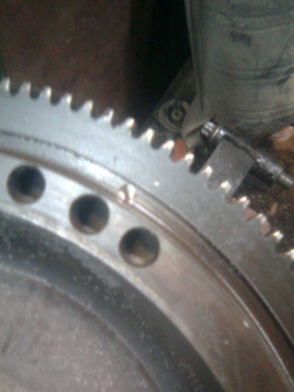

вот что обнаружил
какая длинна этого штыря должна быть ?

11мм

Без него не заводилось бы вообще никак. Ты все таки посчитай зубья от метки вмт до него, чтобы быть уверенным

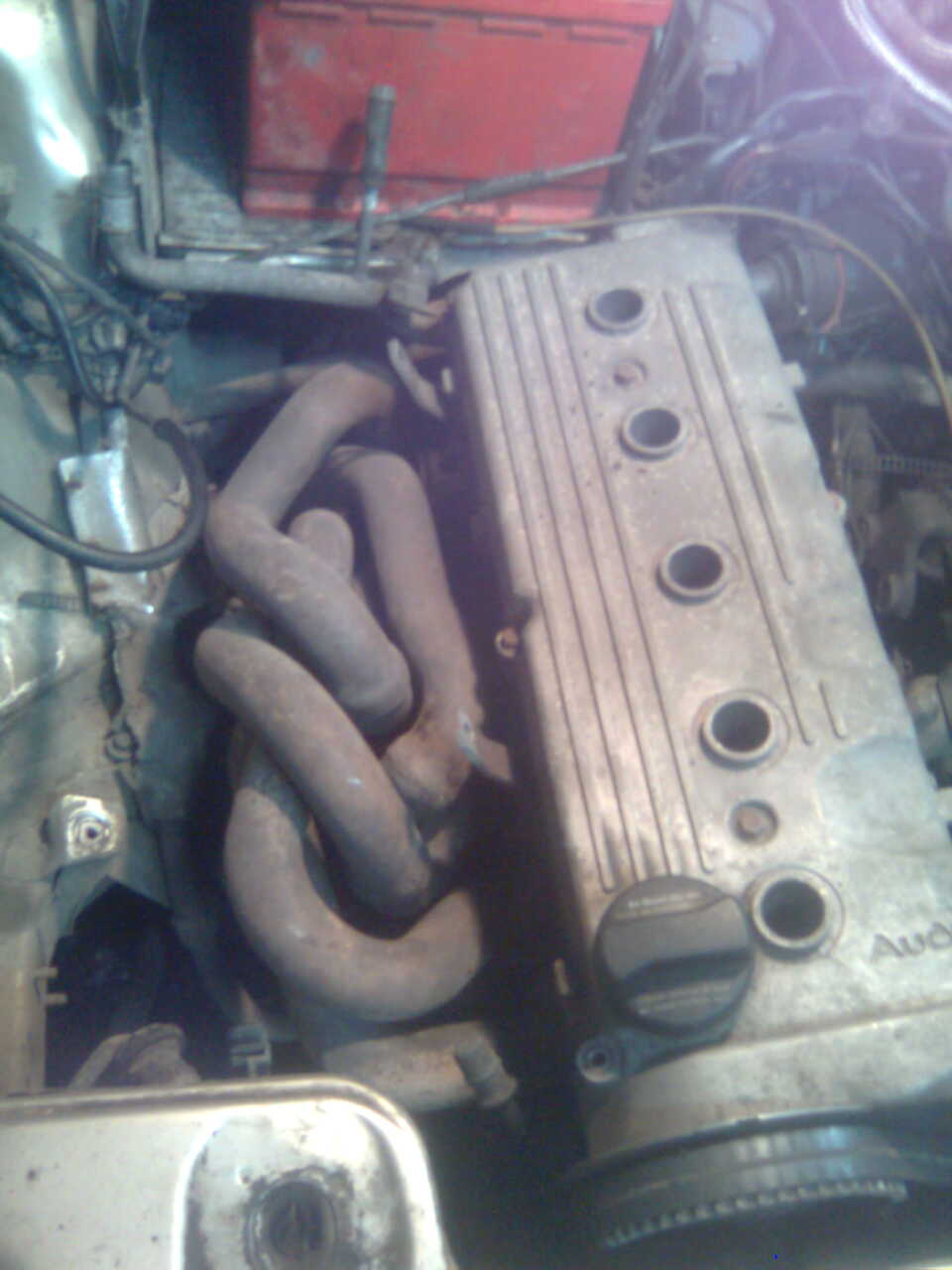

просто я ехал на второй передачи - крутанул в отсечку и мотор выключился завел с ключа и мощность пропала кое как разгазовав его протянул метров 500 далее ехать перестала , открываю капот и вижу выпускной коллектор МАЛИНОВЫЙ
По крайней мере бошевские мозги с такой системой не завести без штырька точно. Может быть в хитачи, которые стоят у тебя, есть какой то обходной вариант работы без штырька, например чисто по сигналам с датчика холла, и поэтому зажигание сильно запозднено и коллектор малиновый. Оживлял машину с 7а только один раз, но там просто из за затянутого предыдущими ремонтниками от руки болта коленвала сняло шпонку и разбежались метки. Мало инфы у меня-редкая машина.

ну по идее - коллектор малиновый может быть по каким причинам ?
ведь это произошло внезапно при попадании в отсечку ..........
я так понимаю это связанно с зажиганием
могут быть - датчики на ВМТ ? может датчики детонации ?
сам Мозг менял ни чего не менялось

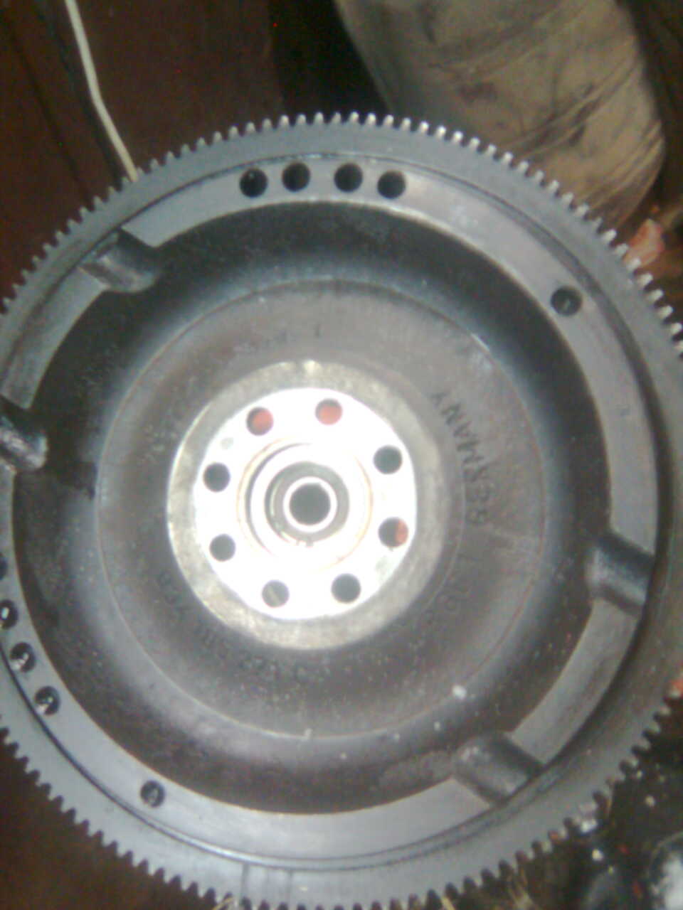

подскажите маховики разные - 7А - 3В - AAN ?

ALPINAB7 писал(а):подскажите маховики разные - 7А - 3В - AAN ?
AAN двухмассовый.
3B если на А200, то без подшипника для первичного вала, но самый легкий, если с S2 с подшипником и самый легкий из тех, что со штырем. и самый лучший вариант из всех имеющихся для тюнинга.
7A- чень тяжелый. хорош для старта , но не для постройки боевого мотора

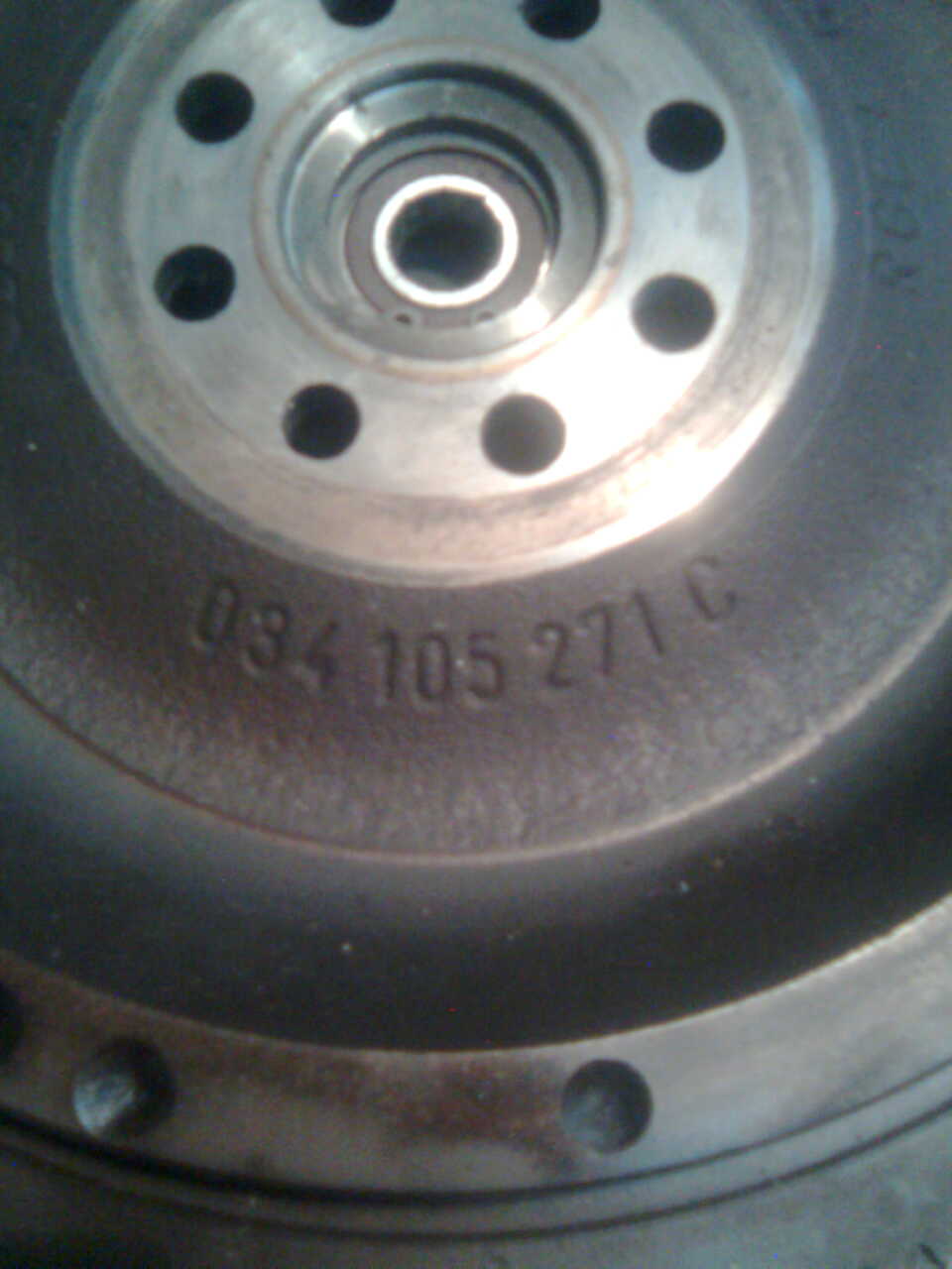

можно по фото определить и по номеру родной ли маховик для 7А
__________________________
сто раз помоги - забудут ,
один раз откажи - запомнят .
Бигмен
Сообщения: 629
Зарегистрирован: Вт ноя 03, 2009 1:43 am
Сообщение Бигмен »
по номеру и по внешнему виду - NG,AAR.
