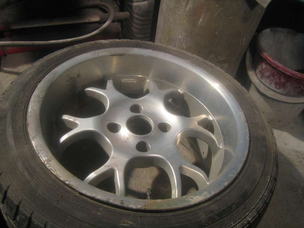

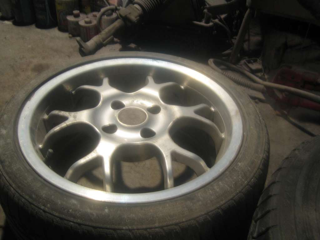

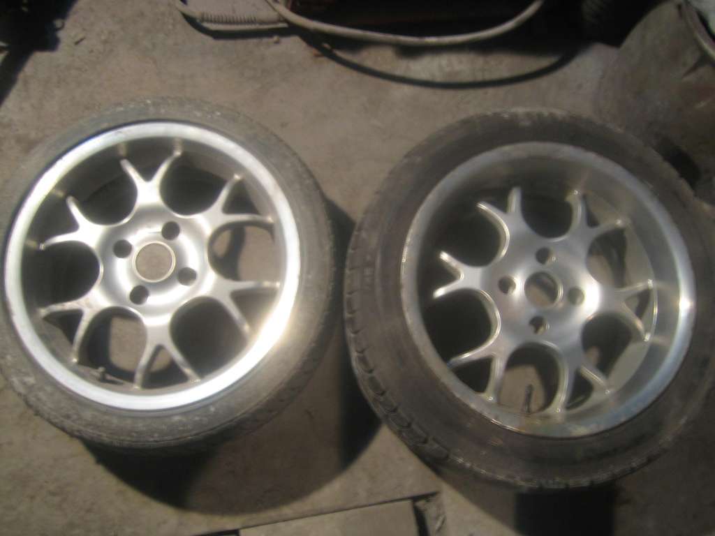

Внешний стайлинг тоже будет присутствовать, пока что прикупленны только диски :) 16" перед ширина 7,5" зад 9"
http://forumimage.ru/uploads/20091106/1 ... 366115.jpg
http://forumimage.ru/uploads/20091106/1 ... 544946.jpg
http://forumimage.ru/uploads/20091106/1 ... 402831.jpg

Фотки не видятся(((, какие-то крестики.

добавил ещё ссылки на те-же фотки
