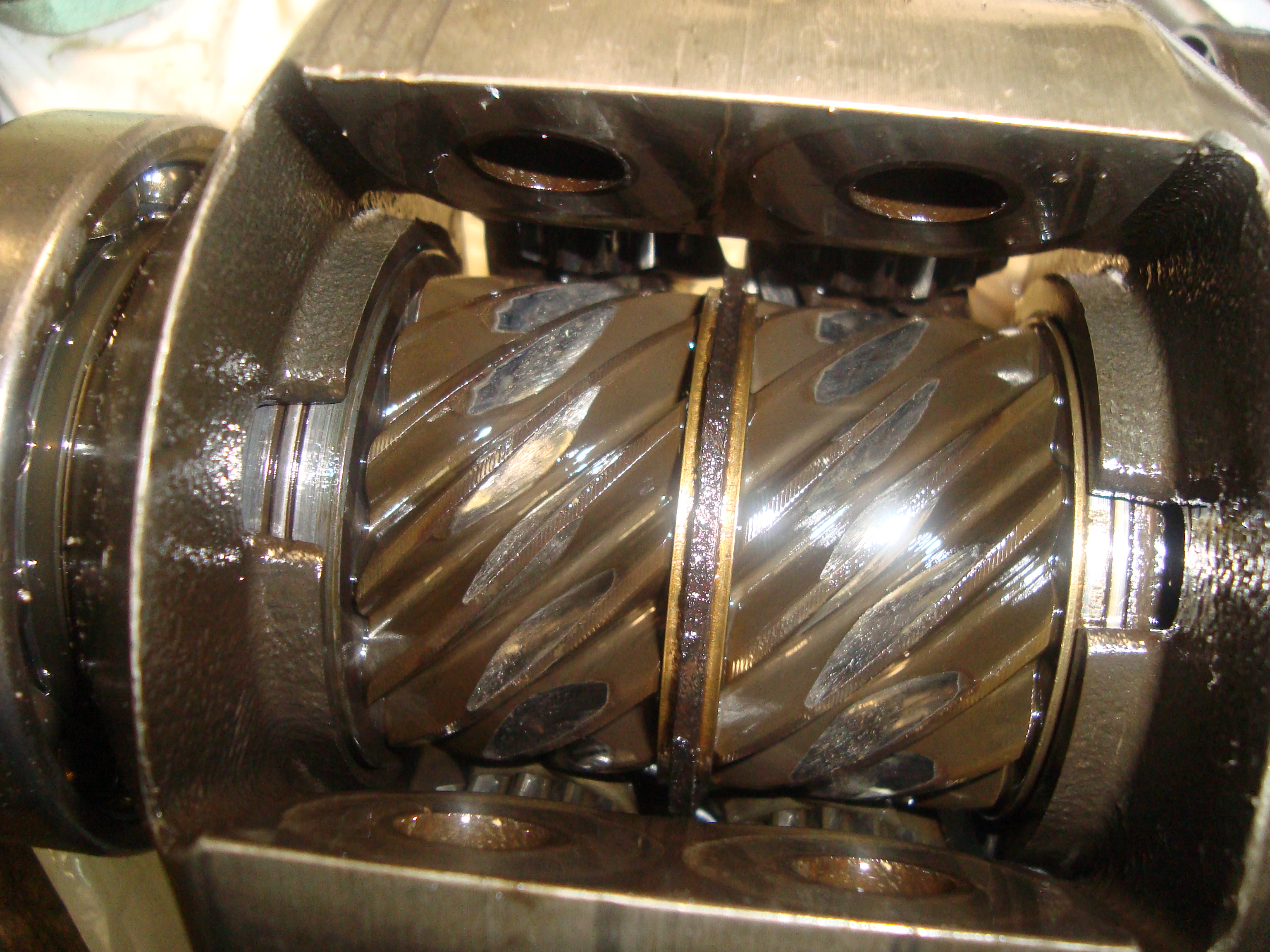

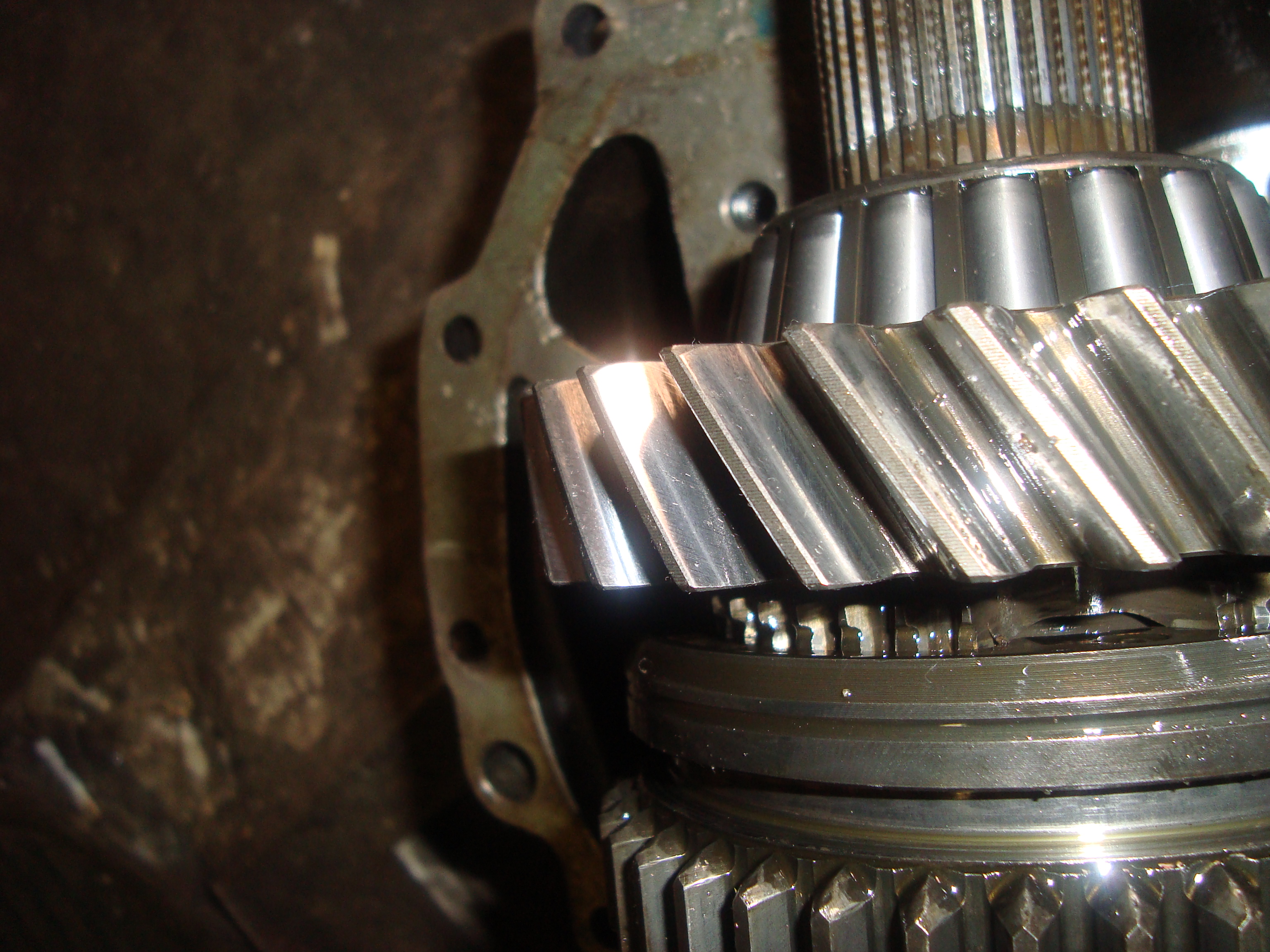

михан писал(а):Выходит,что я если не нахожу 3/4 передачи,то мне невозможно продать остатки ,т.е торсен,первичный вал,колокол и т.д? :D
Торсен продашь, если еще не выкатаны внутренние шестерни.
Первичный вал узкий. И опять же надо внимательно смотреть состояние зубьев. И особенно заходов второй. Вал будет работать только со своими ответками.
Колокол и и чугунка -бесполезны. Чугунка без проточки, колокол без масляного насоса и площадки. Задняя часть без площадки под траверсу.

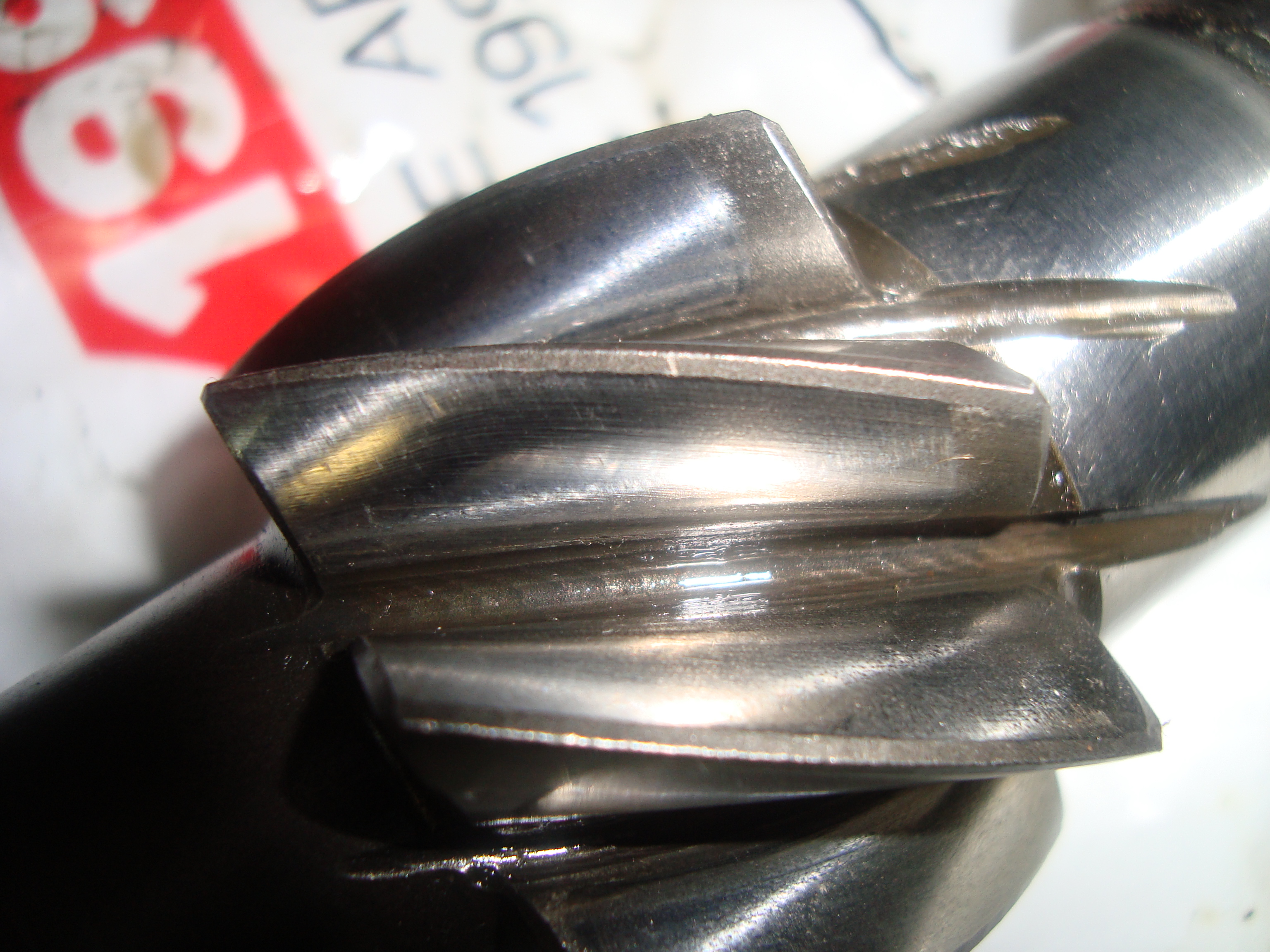

Из того что на фото выше живого эсочного вторичного вала нет. Либо выкатан вал по конусам у гипоида, либо зализаны заходы. Особенно 3. Либо после кривых рук с молотками.

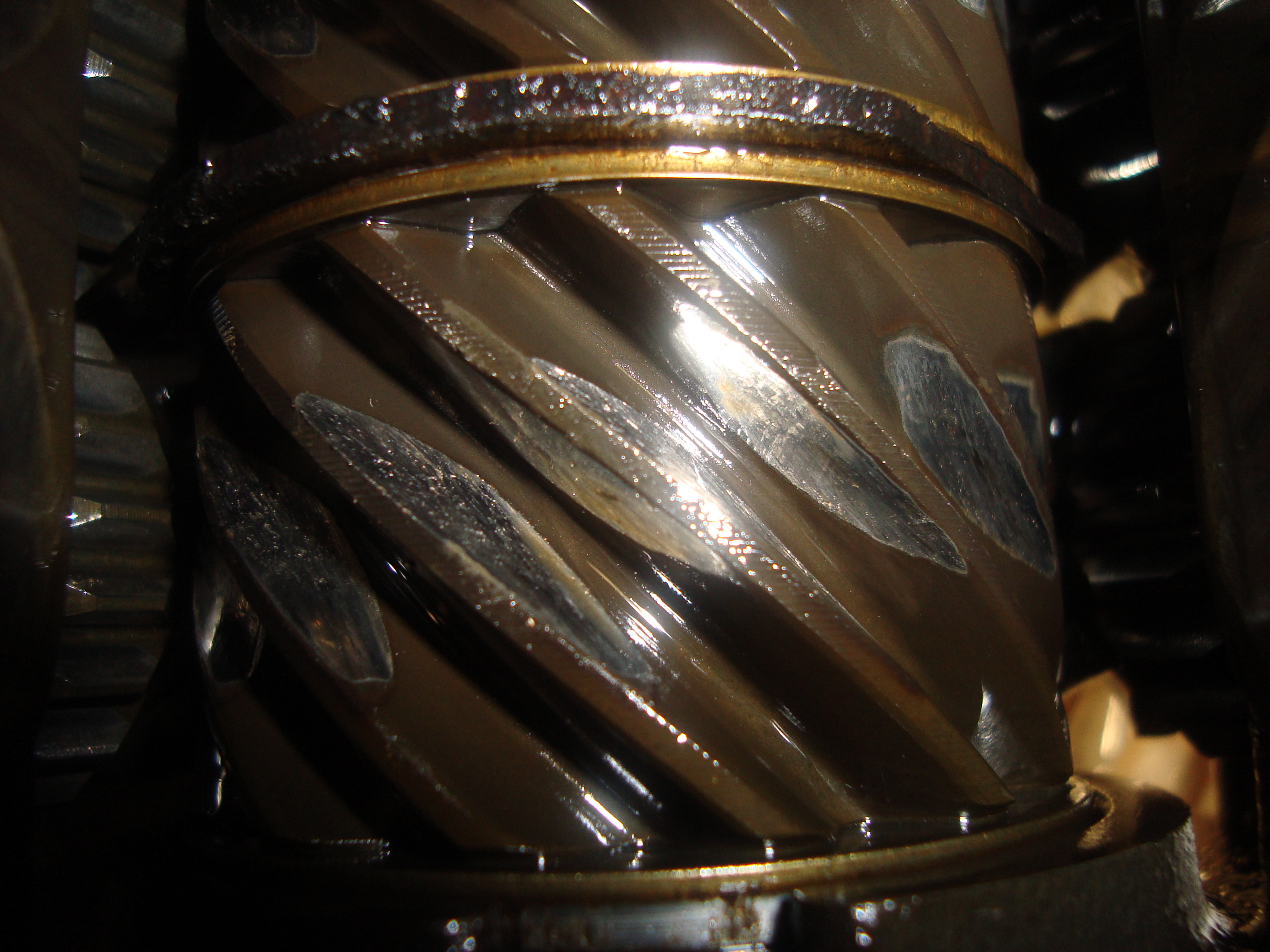

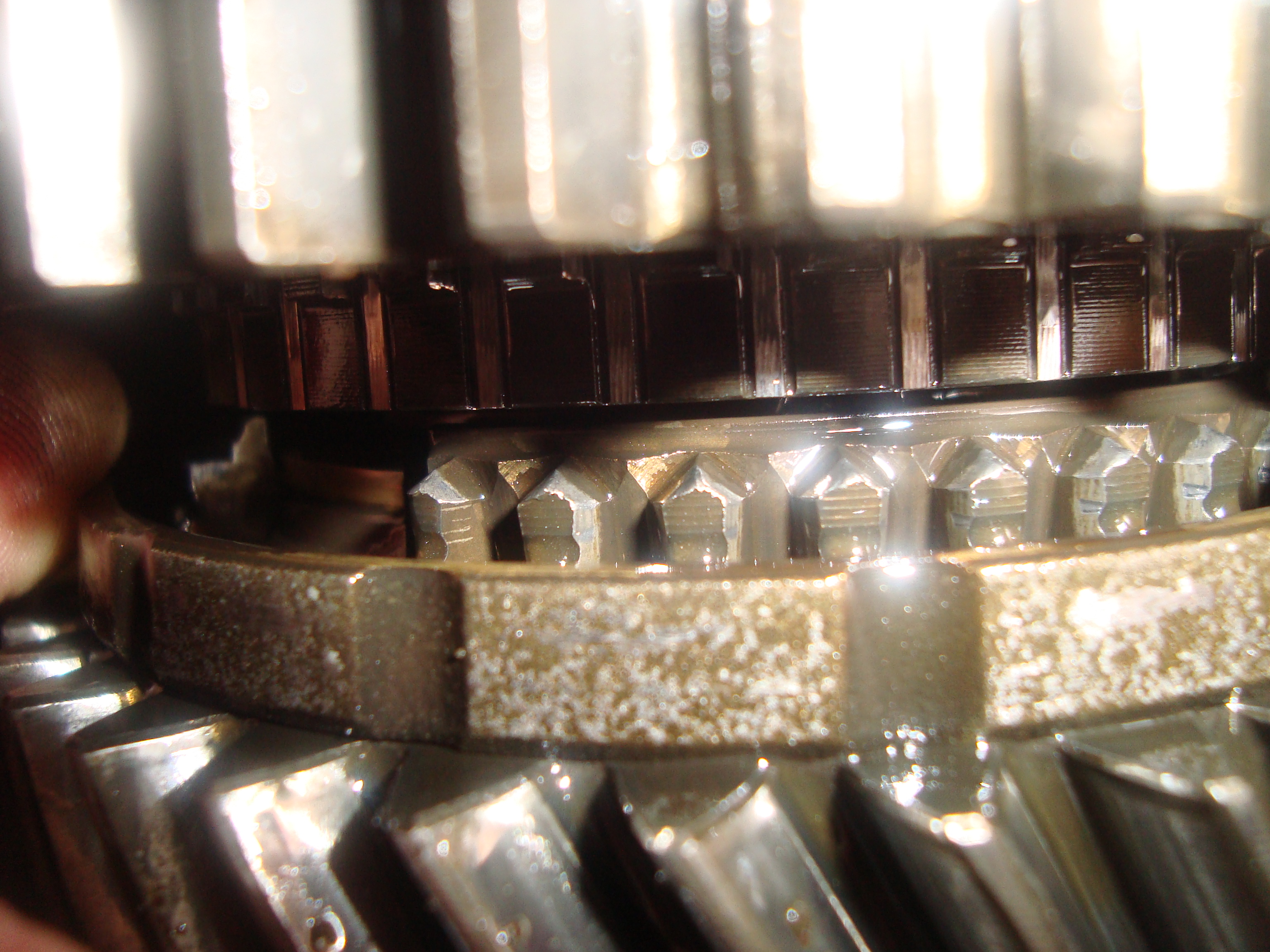

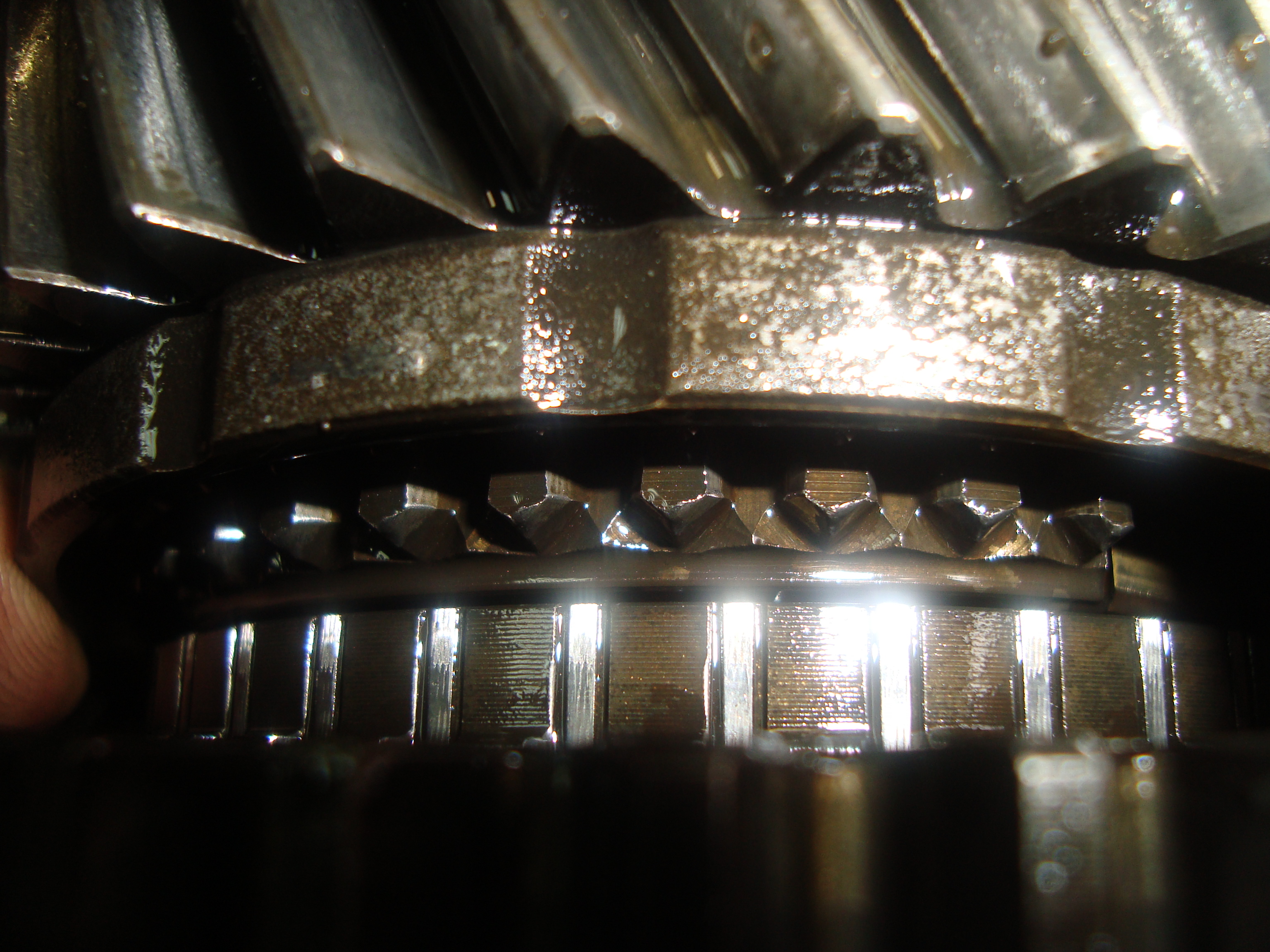

Кпп DGU ,1- широкая 22мм,проточка в чугунке заводская,с первичкой проблем небыло,с шестярнями 1/2 то-же. торсен -огонь)),и охлаждение присутствует,шестерни,муфты-в меру зализаны(естественно не новые),проблем с резким втыком не было.
Скиталец
Сообщения: 9985
Сообщение Скиталец »
Корпус с насосом -ликвидная вещь, но с живым гипоидом.
Первичка живая. Тоже ликвидная. Но надо с ответками.
Торсен ,судя по фото , не идеал , но еще и не труп. Походит.
