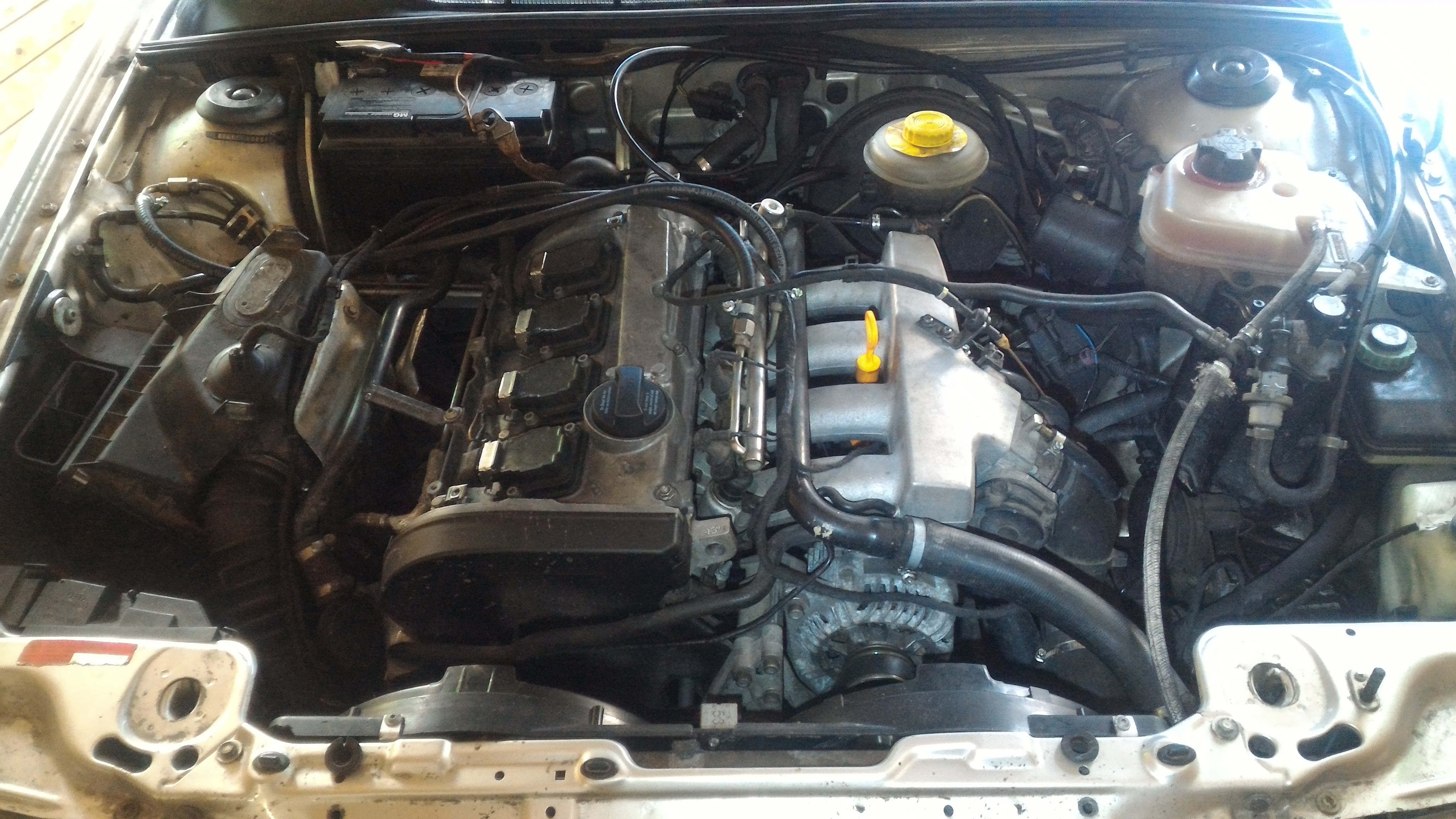

Я с AS8.ru, забрел к Вам по нужде.
Ибо Тульские Умельцы (с большой буквы) решили проблему с умирающим моновпрыском моей 80-ки кардинально.
В итоге, под капотом появилось что-то новое, пока для меня не совсем понятное. С турбиной, интеркулером и прочими нужностями. (написал себе бумажку, пытаюсь вечерами зубрить не понятные слова).
Зовут его AGU и выдает оно 200 л.с. и 300 момента. Что такое "буст" пока не понял. Едет как троллейбус, с холостых и до отсечки.
Пока привыкаю. И вроде все нравится.
Только почему-то если педаль нажать по резче на 100 км., на 5-й передаче, буксует сцепление.
Если то же сделать на 4-й, то буксуют колеса, а сцепление - нет.
Сцепление новое.
Что делать? Не нажимать или искать техническое решение?

В вопросе скрыт ответ ... выбор за вами ... :cool:
Во втором случае - колеса побольше ... сцепление покрепше ... и укажите пожалуйста для народа тип привода ... :az:

Привод передний.
В прошлой жизни обычная "бочка" в 90 л.с.
В ближайших планах нормальные тормоза.
В более далеких - полный привод. Не спешу кузов пилить/варить.

Евгений В. писал(а):Привод передний.
Это шутка?
Полный привод обязательно.
Тормоза.
Сцепление, если на двухмассовом маховике, заменить на бочковый одномасс. Сцепление бомж-вариант: бочковое 228мм самое жирное (например дизель). Годный тюнинг вариант - насверлить отверстия под 240мм корзину.
Если бочка B4, то с полным приводом все не так страшно. На Б3 трудоемкомсть пересадки сильно выше, и целесообразно смотреть в сторону более подходящего кузова.

_ShurikeN писал(а):Это шутка?
Нет, не шутка. Передний привод.
_ShurikeN писал(а):Тормоза.
первым делом. Пока не разобрался на что их можно поменять.
_ShurikeN писал(а): Сцепление, если на двухмассовом маховике, заменить на бочковый одномасс.
Двухмассовое не стали ставить по каким-то причинам. Поставили одномасс, но чуток больше штатного. LUC 623 0806 00. 230 мм.
_ShurikeN писал(а): Если бочка B4,....
Нет, В3. Бочка 18 лет в одних руках. Менять ее на что либо не планирую. И как бы задачи не было сделать из нее что-то сильно интересное. Хотелось просто, чтоб не выносил мозг моновпрыск. А получилось, то что получилось )))
