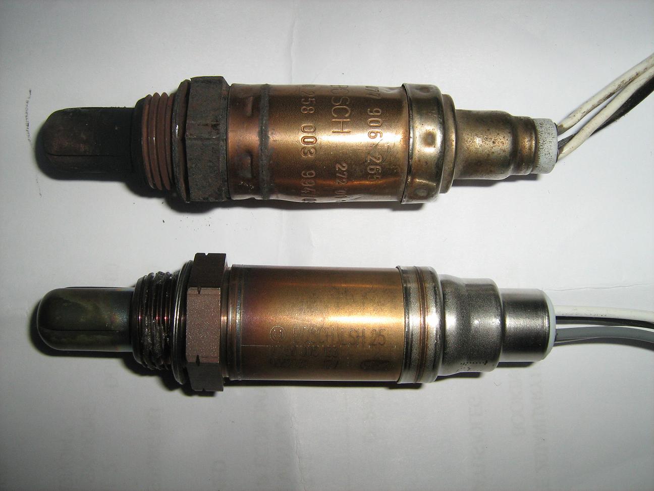

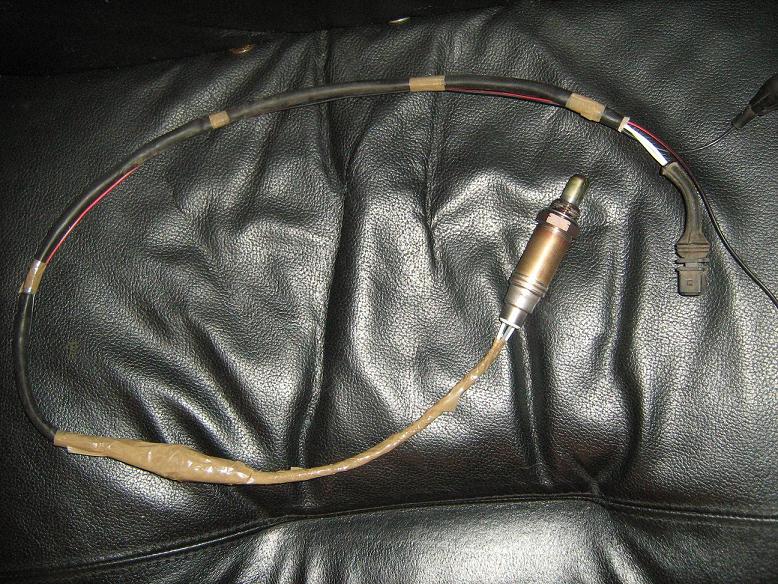

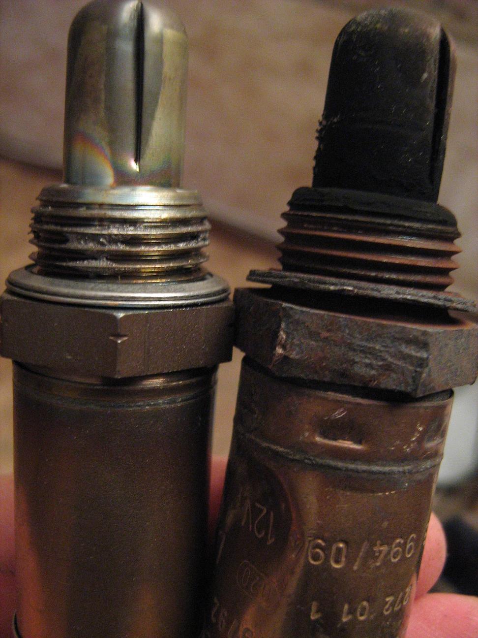

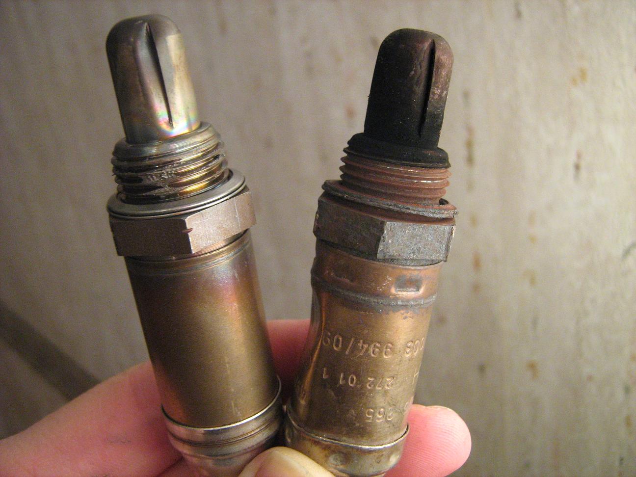

Поменял сегодня старый родной датчик на новый от ВАЗа 0258005133.
Внешне один в один. Проводки перепаял, четвертый вывел на массу. Ошибок компа нет, расход замерю в течение недели ;)
