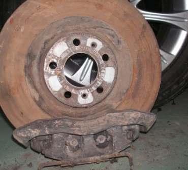

Поиском такого не нашёл... Понимаю, что тема более чем избитая, но всё же. Хотел прикрутить машинки с дисками от РС6, для начала начали делать профилактику суппортам, может кто сталкивался, есть ли на них ремкомплекты, что в них входит на какие запчасти можно рассчитывать? ориентировочная стоимость, есть ли заменители оригинальных пыльников?
Отдал диски на проточку, на них в принципе выработка была не большой, но ржавчина присутствовала. 1 диск проточили нормально, практически отполировали :) а вот со вторым беда, похоже перекособочило. Отсюда второй вопрос, есть ли в природе какие диски под эти суппорта, но не от РС6, которые были бы близки по параметрам.
Т.к. суппорта планируется колхозить через переходники, сейчас самое время определяться в размерах тормозного диска.
Вопрос по задним суппортам, они встают на СЫ6 без переделок или нужны какие доработки?
П.с. Куплю 1 диск от РС6 слабо б/у

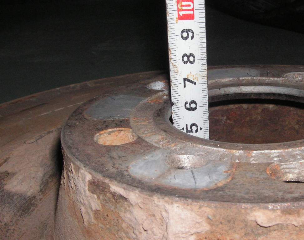

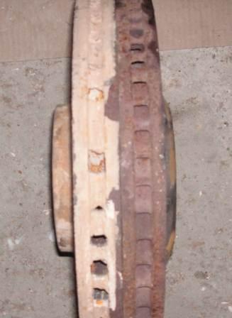

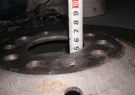

Вот что я нашёл...
Промерил какие-то диски и получил разницу в вылете самого диска, он несколько глубже, а точнее на 10мм.
Мне кажется или это более положительный вариант, т.к. есть шансы, что под этот РС суппорт можно найти больше КОЛЁСНЫХ дисков, в которые этот суппорт влезет.
Покажите на ошибки, если таковые есть.

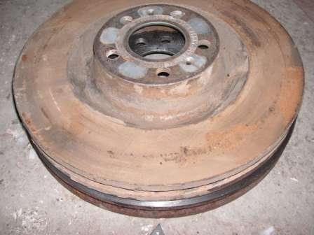

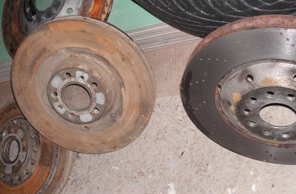

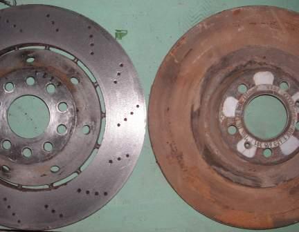

вот фотки
НО их вес реально больше!

Для сравнения взвесил диск от РС, оказалось 11.4 против 13.5, как узнать вес диска "спорт"?
