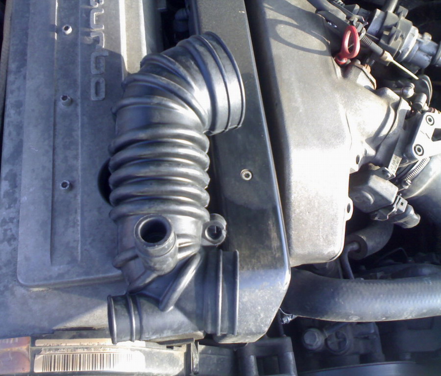

Мужики проблема в следующем.Пришел патрубок на турбину ( 034 133 357 S),начал ставить,оказалось что диаметр патрубка меньше диаметра турбы.Гляньте может не то заказал,или дело в турбе.Блин придется колхозить с переходником.

Не мерил,но меньше сантиметра на 2.Позвонил дядьке(бывшему хозяину) говорит ставил турбину новую.Теперь осталось понять от какой модели.

А никто своим опытным глазом не может определить вообще турба похож на эсочную.

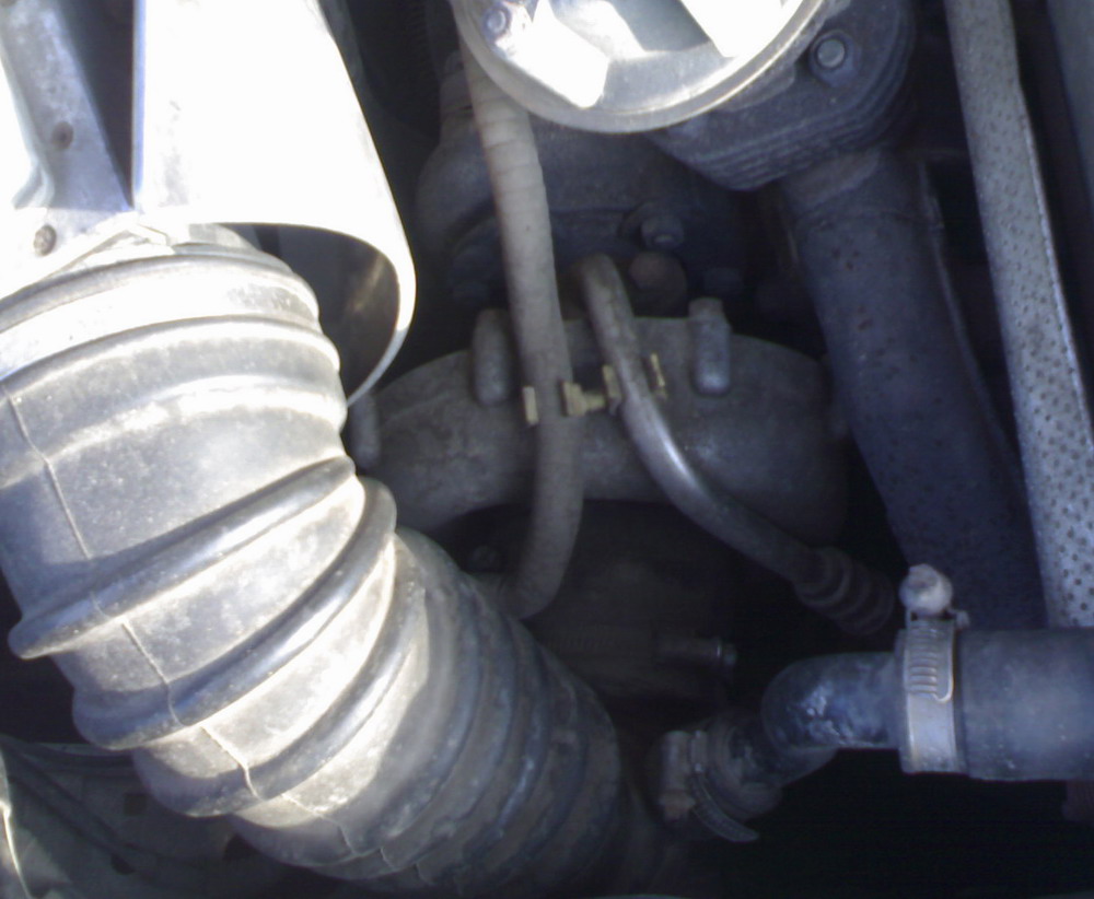

Вообще-то судя по первой фотке,диаметр на турбе больше....
но может на ней и стоит какой-то переходник,а так вроде как сток...
Сделай нормальные фотки,там видно будет
P.S. и почему у тебя там два хомута,на фланце???

если посмотреть на трубки относительно холодной части турбины то видно что холодная часть явно на порядок больше
http://turbo-quattro.com/forum/attachme ... 1265825076
http://s55.radikal.ru/i150/1002/2b/7d99eb80666f.jpg

да и вроде как воды нет

Да,тоже присмотрелся турбина не родная,100%.....

Турба скорее всего гибрид. Без воды - 100%. Жопа вроде ккк 24. Остаётся только калхозить.

Два хомута там потому-что у родного патрубка нет куска(который на турбу).Там через переходник на турбу натянут толстенный патрубок,его даже хомуты не стягивают.При опресовке оттуда немного шипело,решил заказать новый патрубок.Хотел что б как у всех белых людей,а тут такая попа.
