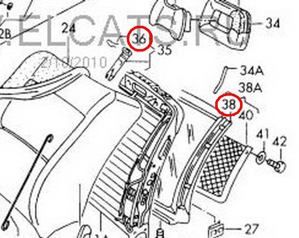

Друзья,как снять подголовники сидений.........????
Уже весь мозг себе сломал........ :bu:

Может ошибаюсь, но отщёлкнуть крышку на спинке и под ней будет пружинка.
По крайней мере я так снимал на 80 В3.

Значит снимаю крышку №38 и под ней пружинка №36....?????
[ATTACH]1607[/ATTACH]
38 не знаю, не понимаю что это. а 36 однозначно. оно и держит.
Sportec писал(а):Значит снимаю крышку №38 и под ней пружинка №36....?????
Спинку не трогай. Отщелкнуть надо кругляшку, в которую ножка подголовника входит, под ней стопорное кольцо №36 будет.

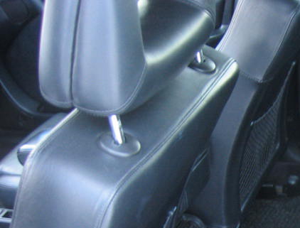

прижми пальцем на кожу возле посадочного места - увидишь там мет. защелку, вытяни ее отверткой, а потом вытаскивай подголовник Изображение

Ребят,значит снимаю (выдергиваю) вот эту круглую штуку....вверх
А потом,что????
Куда отвертку вставлять???

Sportec писал(а):Ребят,значит снимаю (выдергиваю) вот эту круглую штуку....вверх
А потом,что????
[ATTACH]1608[/ATTACH]
Да там сразу увидишь скобу крепежную перед глазами, её снимешь и всё.
А потом,что????
нееее, не так. Нажми пальцем на спинку сиденья возле этой "штуки". В нее вставлена метал. скоба.
кот 500 писал(а):нееее, не так. Нажми пальцем на спинку сиденья возле этой "штуки". В нее вставлена метал. скоба.
Ну ёпта, накладка это сверху - шляпка, она на защелках держится. Пальцами отщелкивается и вот тебе перед глазами скоба и направляющая. Зачем ковыряться, когда снять можно?

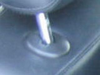

вот она, сходил сфоткал

BlindHorse писал(а):Ну ёпта, накладка это сверху - шляпка, она на защелках держится. Пальцами отщелкивается и вот тебе перед глазами скоба и направляющая. Зачем ковыряться, когда снять можно?
нифига не понял, о чем ты.
и где ж там ковыряться то? вот она скоба-то
кот 500 писал(а):вот она, сходил сфоткал
Ну всё правильно, вот эта крышечка сверху - она отщелкивается и доступ к скобе открывается. Можно и так сковырнуть, сам так делал пока не допёрло :ag:

BlindHorse писал(а):Ну всё правильно, вот эта крышечка сверху - она отщелкивается и доступ к скобе открывается. Можно и так сковырнуть, сам так делал пока не допёрло :ag:
не знал, что это съёмная крышечка
