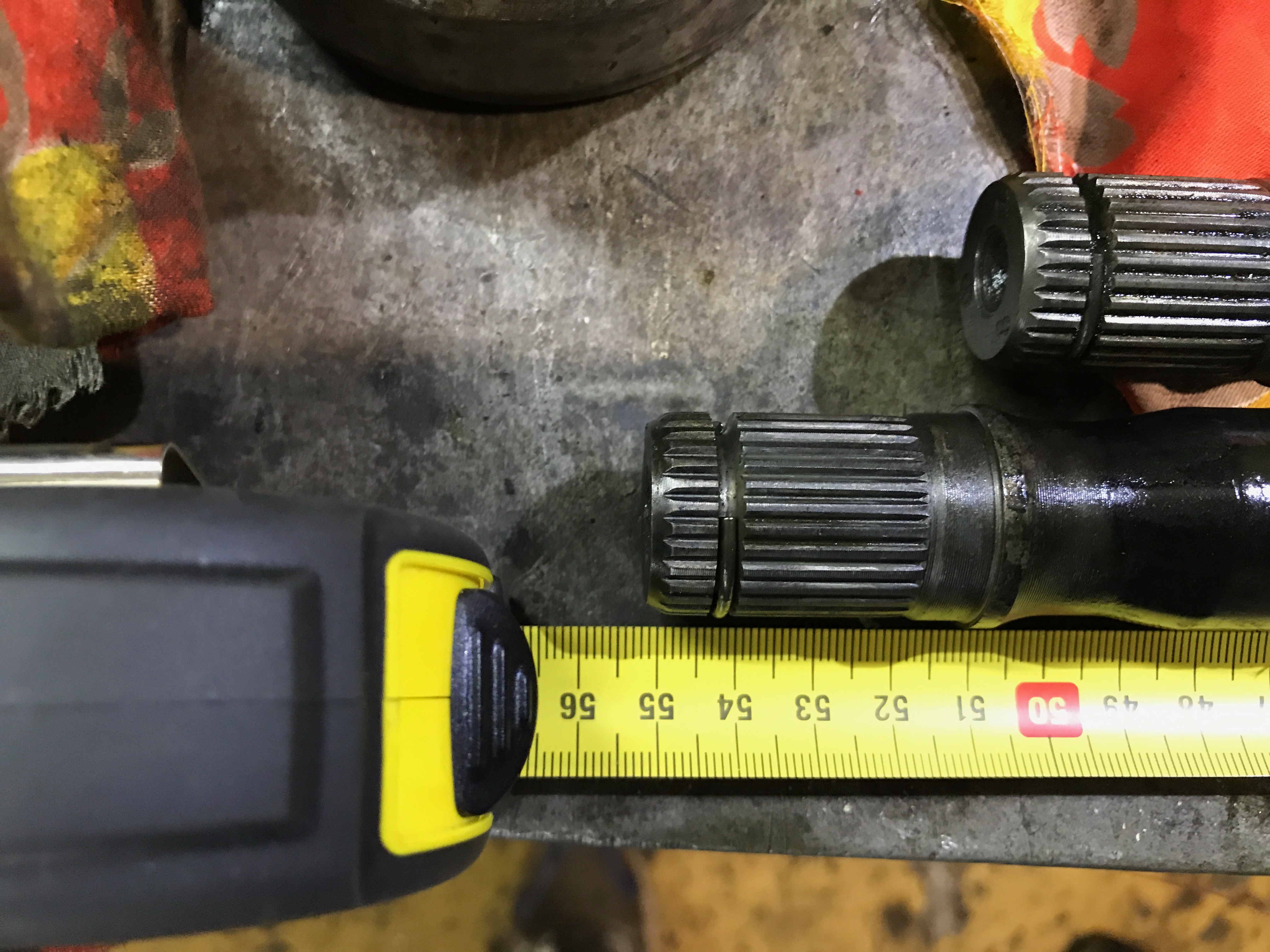

SERGEYZHUK
Сообщения: 5
Зарегистрирован: Пт янв 19, 2018 12:32 am
Сообщение SERGEYZHUK »
507-задняя левая
551-задняя правая
С мотора 2,0
SERGEYZHUK
Сообщения: 5
вот они
