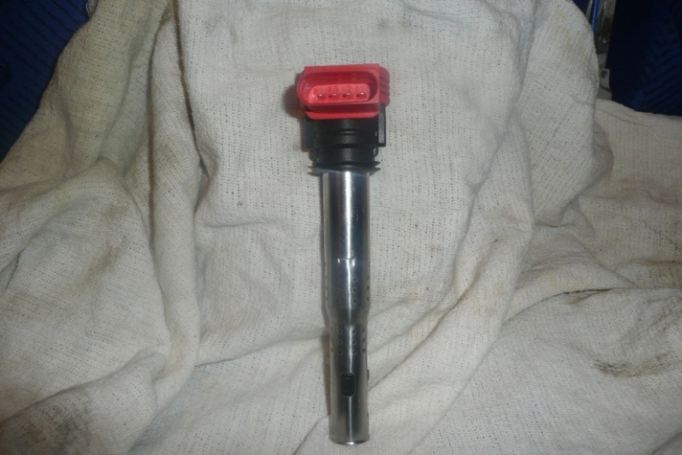

А катушки вот такие. Может кто подскажет распиновку разъема?
А давление топлива мерял? У меня так помирали две штуки бензонасосов именитой, качественной фирмы бош. На холодную валит, нагреется-и дерготня. Позорный рисовый ниппон денсо под лейблом тойота сделанный в японии работает 2 года уже идеально)
катушки эти выкинь в помойку, менять замучаешься сгоревшие)

a200tq писал(а):катушки эти выкинь в помойку, менять замучаешься сгоревшие)
Кстати откуда инфа?

Patriot.msk писал(а):Кстати откуда инфа?
Из опыта многих камрадов, почитай например тему ремонт на ак, или спроси Сержика, и почитай его тему)
