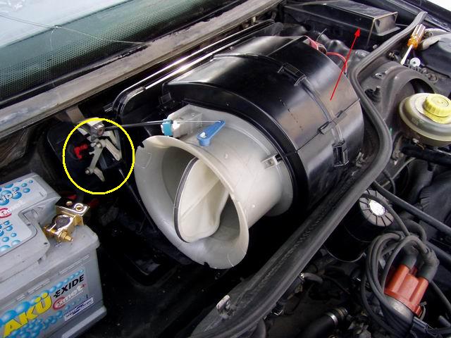

с печки дует теплый воздух. У Кот500 горячий дует, руку ложишь, обжигает. а у меня слабо. Где можно полазить (помимо версии того, что забит радиатор). Авто с кондиционером.

Ошибки климата посмотреть. Если их нет, то радиатор менять.

Климы нет

GasS писал(а): Климы нет
проверь чтобы полностью открывалсь термозаслонка (один крутит крутилку в салоне, второй под капотом смотрит на ход заслонки)
Хренасебе...три крутилки что-ли?

GasS » Вс фев 07, 2010 12:46 pm
А где под капоом смотреть, можно поточнее.
Даа)) три крутилки)))

GasS писал(а): А где под капоом смотреть, можно поточнее.
Вот тут:
