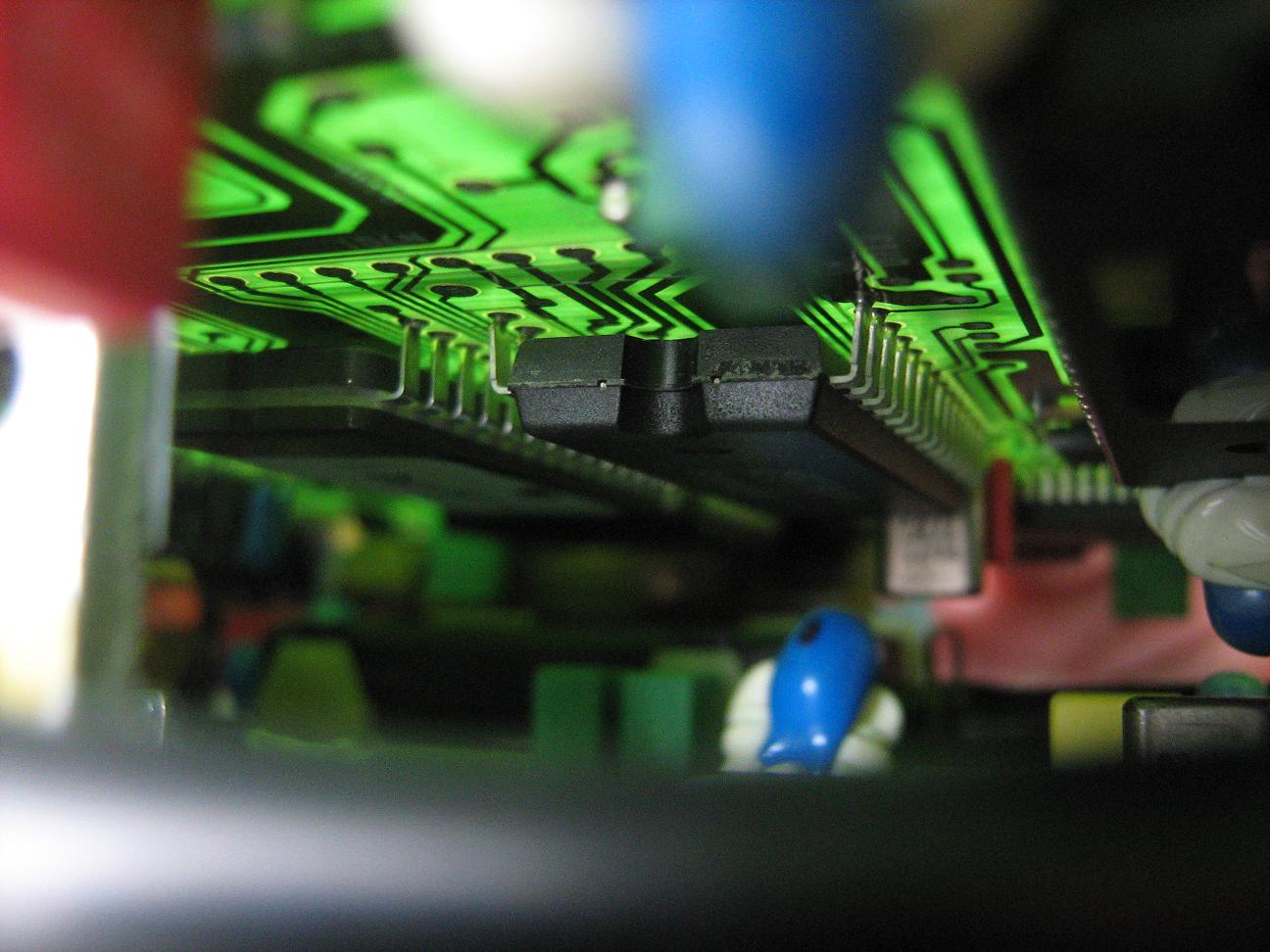

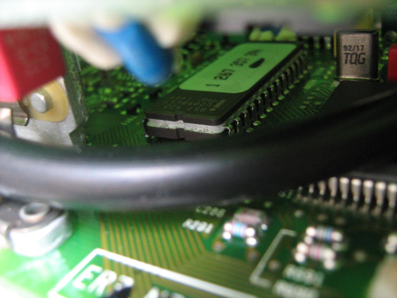

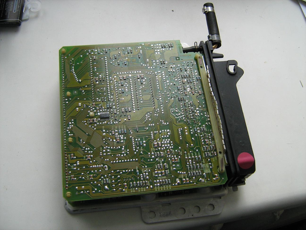

Глянул мозг, прошелся по пайкам, криминала не видно никакого, микрухи все впаяны...
Половинить не стал, мало чего. Но видимо и смысла большого нет.

Denri писал(а):Глянул мозг, прошелся по пайкам, криминала не видно никакого, микрухи все впаяны...
Да все нормально с ним по фоткам. Дело то в том, что это как то мало вероятно, что клапан в исполнительном режиме работает а в боевом-нет. Ты скажи-вот на третьей, с двух тысяч, газ в пол, тысячам к 3000-3500, что на приборке по наддуву показывает?
